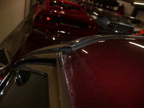

Bon, comme j'ai lâché le morceau ailleurs, voici une petite déconvenue
dont je n'avais pas encore parlé, attendant que la situation soit corrigée.
Avec les pare-brise, on sait ce qu'on casse mais on ne sait pas vraiment ce qu'on achète.
Et surtout pour une ancienne qui était en pratique encore assemblée à la main, il y a toujours un risque qu'un nouveau pare brise ne s'adapte pas dans la carrosserie...
En l’occurrence, déjà pour l'Indy il y a deux modèles de pare-brise différents, et il ne faut pas se louper.
L'un a un décroché du galbe supérieur plus prononcé que l'autre, paraît que ça a été modifié en cours de production de l'Indy.
En principe, on a commandé le bon, et donc ça devait tomber tip-top.
Mais oui mais non
Car la courbure observée en haut du nouveau pare-brise est légèrement différente de celle de l'ancien, et le nouveau ne s'adapte donc pas comme il faudrait!

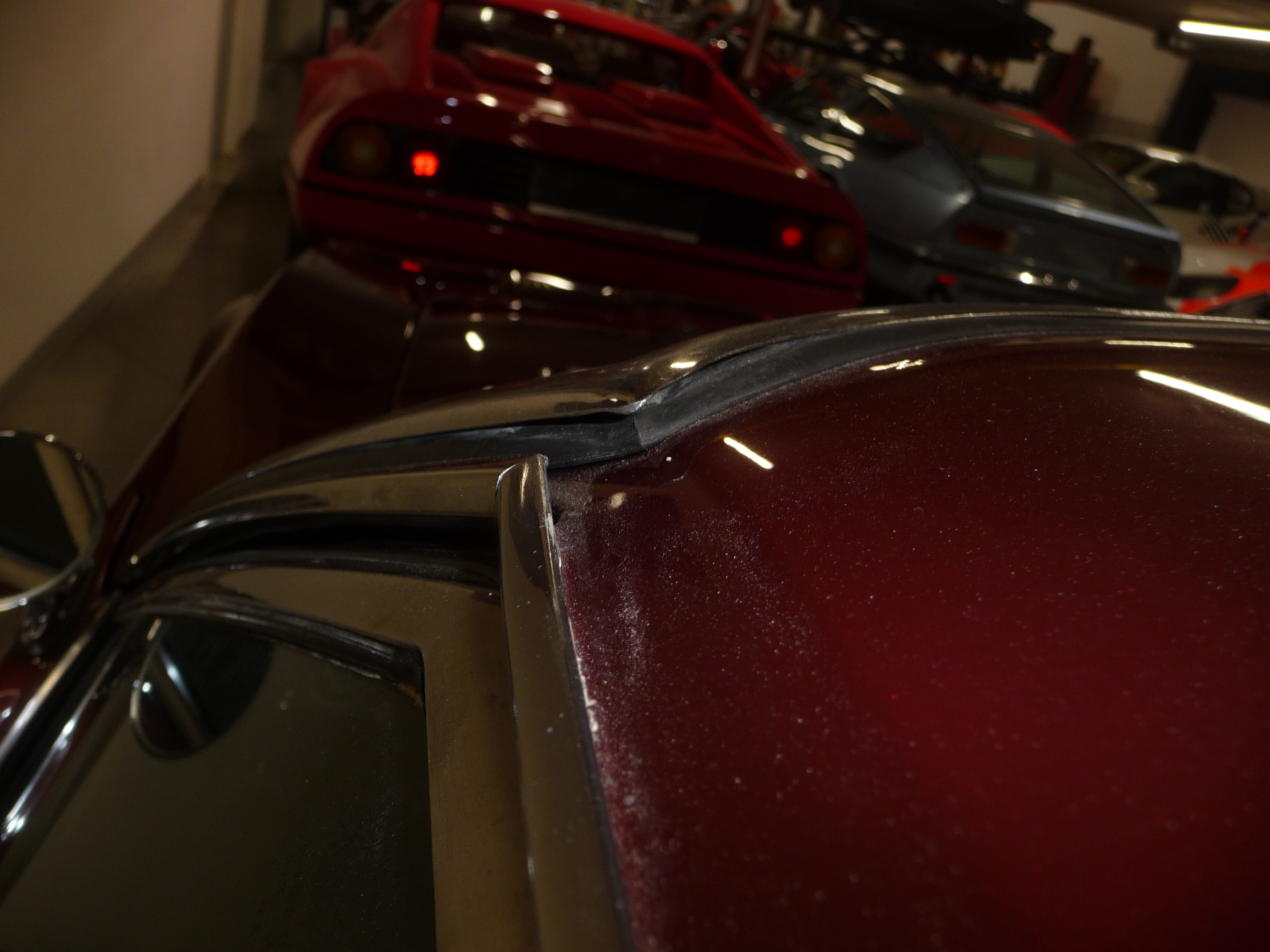

Il y a environ un demi-cm de "jour" sur le coin supérieur droit (c'est la photo la plus "négative"):

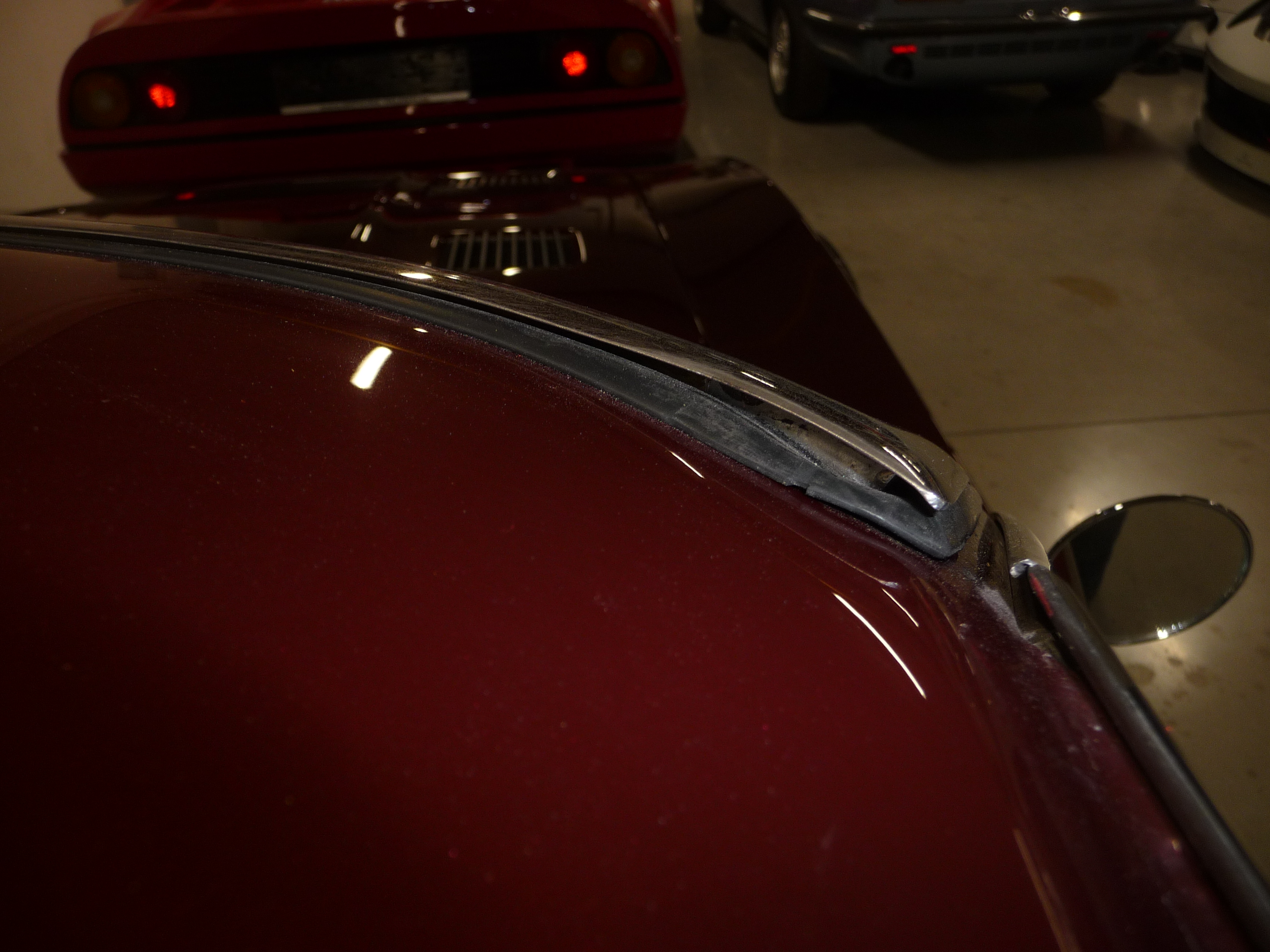

Côté gauche c'est moins marqué:

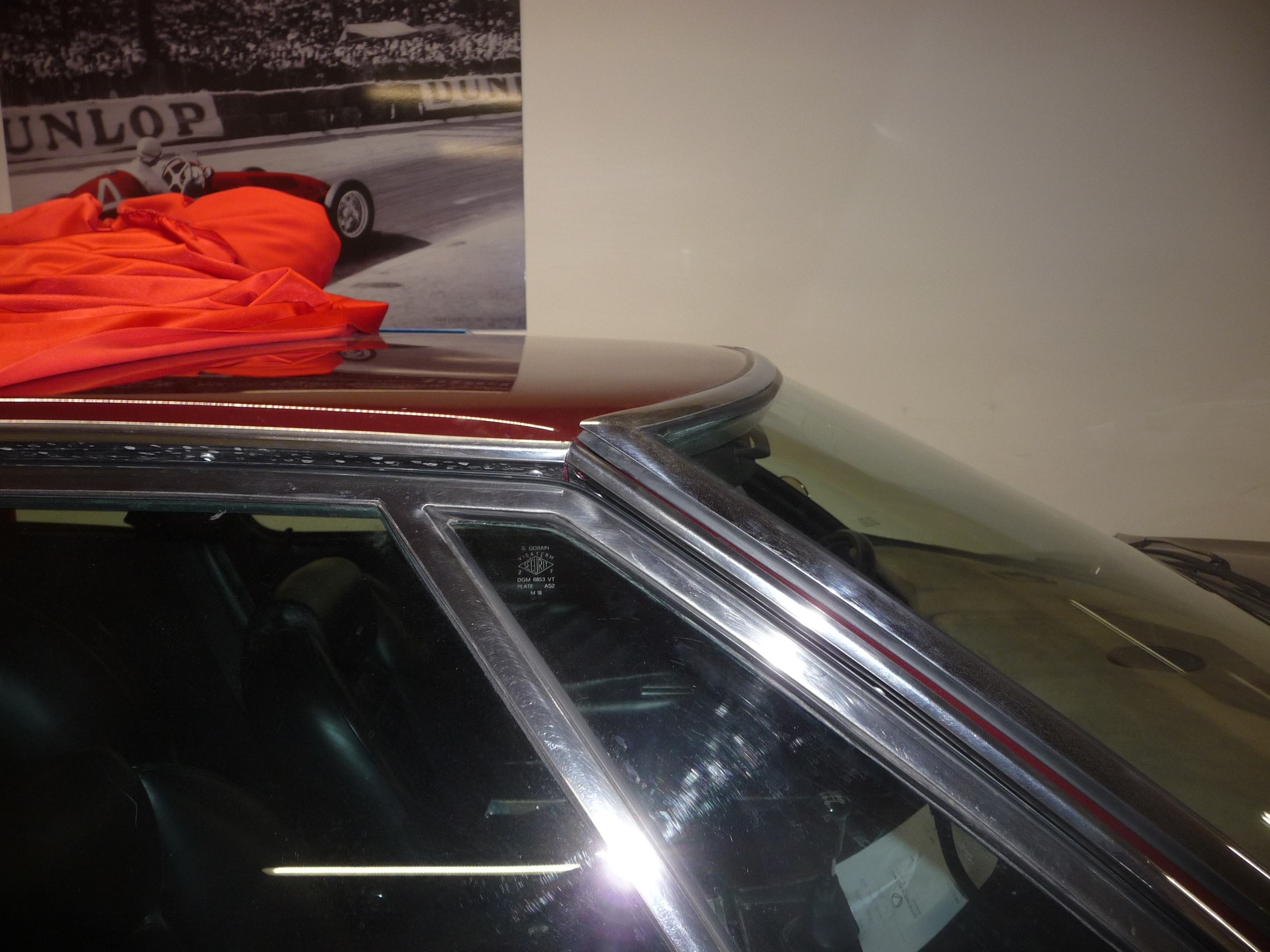

Vu de loin, ça ne présente pourtant pas si mal:
Côté étanchéité, en principe ça ne pose pas de problème, le pare-brise est inséré dans un joint à double lèvre (une pour le parebrise, l'autre pour la gorge métallique).
Mais c'est côté mécanique que je suis plus inquiet.
En effet, le verre ne se relaxe pas comme un métal, aucune chance que la forme évolue dans le temps.
La courbure finale du pare-brise dépend d'ailleurs certainement de la manipulation qui a été faite du verre quand il était encore (très) chaud et donc encore déformable.
Il suffit par exemple qu'on l'ai fait reposer sur les bords pour qu'il ait pris une flèche indésirable lors du refroidissement.
Inutile alors d'avoir fait des relevés laser au mm sur un pare-brise de référence si le process de fabrication est bâclé
Le risque est maintenant que, portant à faux dans la gorge (appuyé au centre et suspendu sur les bords), le verre accumule du stress et soit plus fragile, notamment lors de chocs importants (genre nid de poule, ou projection de gravillon) et ...ne se fissure
Stefano m'a dit qu'il attend quelques jours pour "reprendre" l'installation.
Peut-être repositionner le joint, mieux caler le pare-brise, ou autre...
J'ai demandé si le pare-brise provenant des US arriverait bientôt, au cas où il serait un peu différent.
Il pense que tous ces pare-brise sortent du même fabricant.
A voir...

Je ne m'aventurerais pas à re-chauffer un pare-brise déjà solidifié. Risques de créer des points chauds, donc des gradients de température et le verre n'aime pas du tout. Sauf à le mettre entièrement dans un four. Et alors procéder à un cycle thermique bien adapté au verre.Konimino2 a écrit :Pfff décidément, je pense qu on passe tous de la plaisanterie à l affliction devant cette situation. N est il pas possible de faire comme dans une vidéo plus haut dans le fil, oú est adapté un pare-brise, chauffé et mis en place. Bon c est sûrement par des professionnels qui savent le faire. Ou alors est ce complètement bidonné?
Ce n est pas la caisse du coup qui est déformée ou qui se serait déformée après plus d un an sans pare-brise?
Cela refroidit singulièrement l attrait pour les anciennes, si ce type de problème ne peut être résolu...
Et valentini sont ils des spécialistes anciennes? Ils sont dans le maserati Classich europ, ou je ne sais plus comment ça s appelle, mais plus d un an pour ne pas arriver à la solution, cela inquiète...
Il doit bien y avoir des autos de différentes marques pour lesquelles les pare-brise ne sont plus refaits, comment procède t on dans ce cas là?
Je ne pense pas que la caisse se soit substantiellement déformée pendant sa période sans pare-brise, ce n'est pas un spyder.
C'est vrai qu'elle a pu travailler par exemple lors de ce genre de réparation où elle reposait sur une roue et demi, mais elle avait alors son pare-brise:
Pour toutes les classiques un peu rares, casser un pare-brise est toujours un gros pb potentiel, il faut en retrouver un d'occase ou une refabrication de qualité.
Pour les Type E par exemple, certaines refabrications sont hors-cote de près d'un pouce (2.5 cm)! Et même les "bonnes" refabrications nécessitent souvent un ajustement de l'encadrement de pare-brise (en général avant peinture) avant de poser le pare-brise.

Effectivement, on en avait déjà parlé ici, page 66, ce ne serait pas le parebrise mais le pavillon (avec les joints/baguettes) qui est différent à partir du VIN 600, donc l'ajustage du parebrise dans sa baie:SMART a écrit :Froggie a écrit :En l’occurrence, déjà pour l'Indy il y a deux modèles de pare-brise différents, et il ne faut pas se louper.
L'un a un décroché du galbe supérieur plus prononcé que l'autre, paraît que ça a été modifié en cours de production de l'Indy....
C'est étrange cette histoire, j'ai pas trouvé de trace de cette histoire dans la doc.
confirme ?
Froggie a écrit :Comme tu dis, il n'y a là que des baguettes chromées et joints différents, à partir du VIN 500, suggérant au moins un système de fixation différent, mais pas deux modèles de parebrise.
Et pourtant, les pavillons de toit deviennent différents, et seulement à partir du VIN ...600 !
C'est donc bien la bouteille à l'encre![]()
Ce que m'indiquait Stefano, qui a bien sûr ce document.
Et on se demande vraiment pourquoi Maserati a fait ce changement, car il semble bien, selon Stefano, que la forme de la face AV du pavillon ait légèrement changé avec protubérance (ou recul, sais pas) d'environ 2 cm environ au centre.
Alors, erreur un jour?
