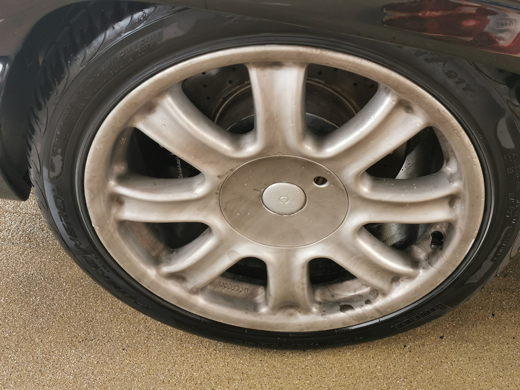

Netoyage
Juste un jante.. Imposible de la nettoyer. elle a sûrement étai peinte a la bombe.. Fait chier

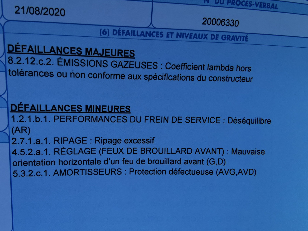

[passer au ct ce matin.. Refuser pour une connerie.
Cata hs ou sonde Lambda.. Poisse jusqu'au bout

par Froggie
:evil:
Trop dommage.
Décidément elle t'en veut...

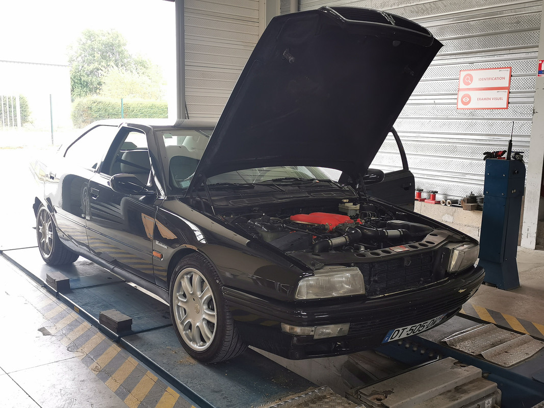

Pollution passer ce matin...
Au contrôle je reçois un appel de Christophe a 14h15- Je suis à Sens a 15h30.. Hooo putin c'est aujourd'hui :lol: je pensais demain..
A 30min prêt je prenais la route de Tours chercher un analyseur de gaz.
Du coup je dit au contrôleur de ce dépêché.. Passage a la station de lavage.. Karcher... Direction la gare de Sens. ( rodage intensif) :lol:. Christophe arrive 3min avant moi. Ok retour chez moi.
Ont discute un peux.. Explication du boulot fait. Montre les différence d'une autre qpevo mais v6 2.8l.
Zero probleme
. Sauf en partant du CT.. Démarreur qui déconne.. Du mal a la démarrer.. Tourne pas.. Du bruit affreux.. A changer tres vite..
Pas de chance :? Meme avant de partir elle ma fait peur quelle aller rester.. Dans urgence j'aurais démonter celui de la shamal et changer.. Mais bon. Fait chier pas. Cool de laisser partir une Vmvoiture avec un démarreur qui fait un bruit de crécelle
