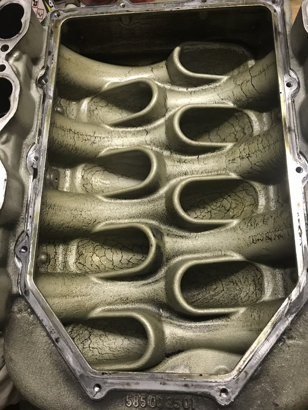

Voici donc cette plaque qui est montée avec un joint corde qui avec le temps bouge et rétrécie, ce qui crée des fuites. D’où des baisses de puissance et un ralenti qui fait n’importe quoi.
Notez la forme en toit qui sépare les conduits du banc gauche et du banc droit pour limiter le phénomène du « vol d’air » entre conduits opposés, ce qui réduit la puissance. Ce plenum est très bien fait.
Il est très important de faire un remontage et une étanchéité parfaite de cette plaque.
Ci dessous un cliché des conduits d’admission qui se croisent :
Enfin bien faire attention à e qu’il y ait aucune fuite au niveau de la durite de mastervac et du raccord sous le plénum
