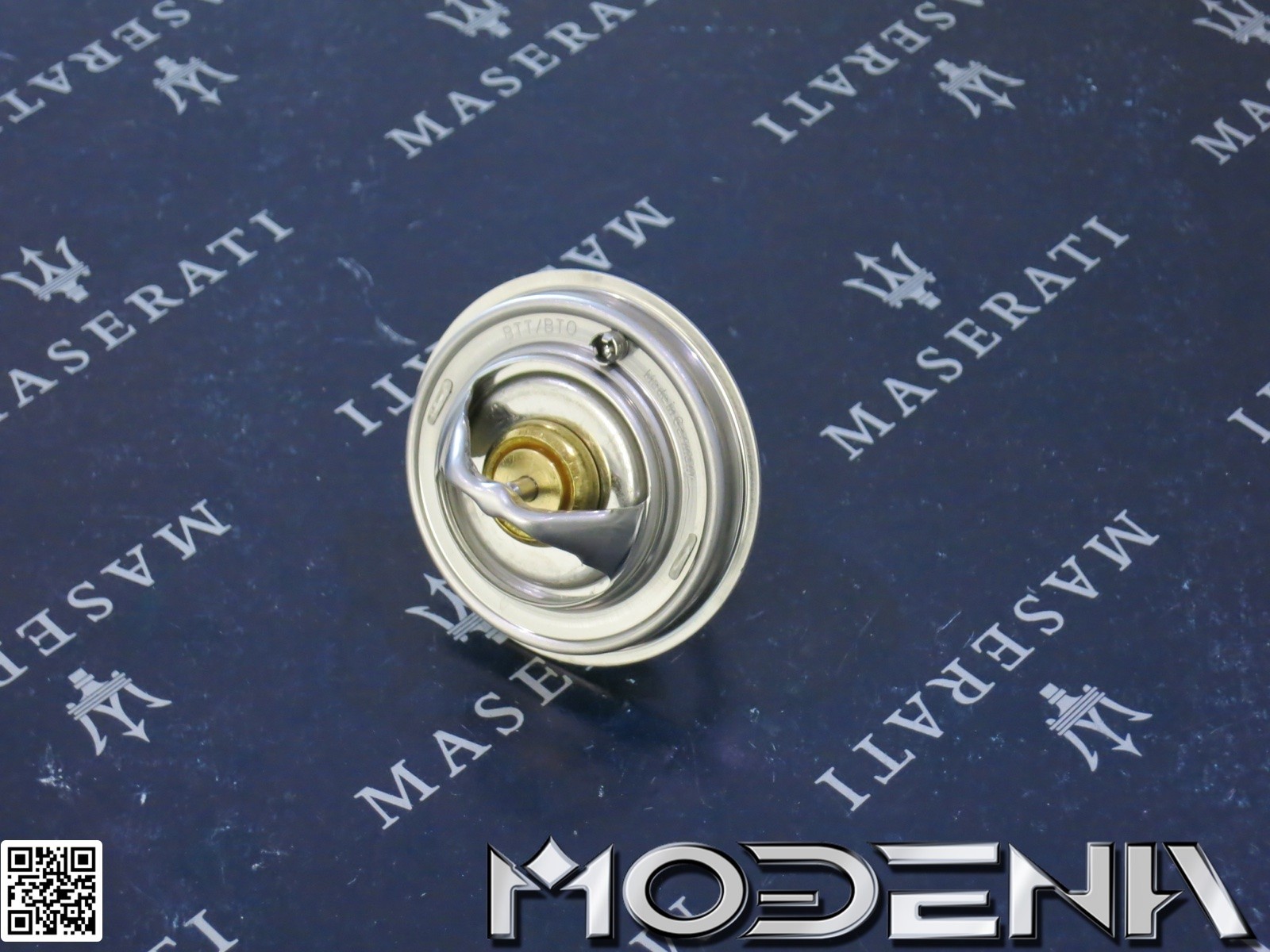

Thermostat: c'est tres facile a changer donc attends que le tien soit mort, tu le verras au comportement de la temperature d'eau. Une surchauffe n'impacte en rien le thermostat.
