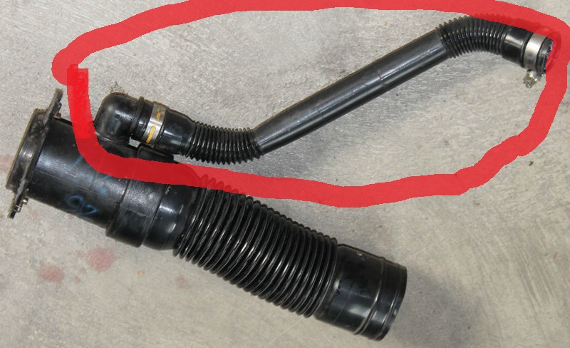

Bon désolé de déterrer le sujet mais j'ai fait quelques bricoles sur la voiture le week-end dernier avec un cousin mécano et on a trouvé d'où venait mon problème d'odeur d'essence. La durite de mise à l'air qui part du réservoir et est fixée sur la goulotte de remplissage est en cause.
La partie en accordéon vers le réservoir est percée et il y a des traces de frottements. Elle était en contact avec le tuyau supérieur du filtre à essence et c'est ce qui l'a percée. Cela explique aussi des traces de suintement que j'ai sur le filtre a essence (mais que je n'avais jamais réussi à constater). Lorsque je fais le plein et que cette partie est immergée, cela doit un peu couler le temps que le niveau baisse dans la durite...
Apparemment cela ne se détaille pas, quelqu'un en aurait une en rab?
Par contre, on a abimé la couronne en plastique qui permet de fixer la goulotte à la carrosserie en essayant de tout enlever sans déplacer le réservoir... J'ai fait une réparation provisoire en attendant et je m'en occuperai mieux dès que j'aurai trouvé la durite de mise à l'air...

C'est une 3200GT comme les autres personnes de ce post, mais le problème vient bien de la durite de mise à l'air qui est percée.

Je m orienterais soit sur une goulotte d occase pour sourcer ce tuyau, soit en fabriquer un à partir d un tuyau spécifique carburant. Ça doit pouvoir se trouver

C'est de cette durite dont j'ai besoin :
durite mise à l'air 2.jpg (122.05 Kio) Consulté 3684 fois
Si personne n'a ça en stock, je me rapprocherai d'un spécialiste de tuyau industriel que j'ai dans le coin...
Messages : 2177
Re: besoin d'aide odeur tres forte d'essence
J en ai bien une, mais comme me l à dit un jour un membre vénérable du forum,, "je ne vend rien j achete". J avais trouvé sur eBay une goulotte complète à 90 euros à l époque en Pologne. Sinon c est juste un tuyau d aération flexoble ton spécialiste doit pouvoir t en faire un sans soucis. Matiere adaptée carburant par contre...
