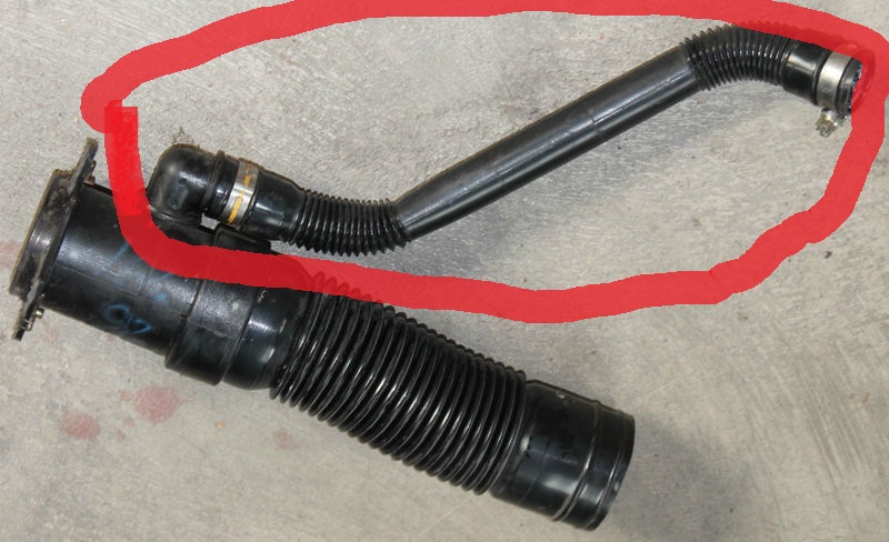

Bon désolé de déterrer le sujet mais j'ai fait quelques bricoles sur la voiture le week-end dernier avec un cousin mécano et on a trouvé d'où venait mon problème d'odeur d'essence. La durite de mise à l'air qui part du réservoir et est fixée sur la goulotte de remplissage est en cause.
La partie en accordéon vers le réservoir est percée et il y a des traces de frottements. Elle était en contact avec le tuyau supérieur du filtre à essence et c'est ce qui l'a percée. Cela explique aussi des traces de suintement que j'ai sur le filtre a essence (mais que je n'avais jamais réussi à constater). Lorsque je fais le plein et que cette partie est immergée, cela doit un peu couler le temps que le niveau baisse dans la durite...
Apparemment cela ne se détaille pas, quelqu'un en aurait une en rab?
Par contre, on a abimé la couronne en plastique qui permet de fixer la goulotte à la carrosserie en essayant de tout enlever sans déplacer le réservoir... J'ai fait une réparation provisoire en attendant et je m'en occuperai mieux dès que j'aurai trouvé la durite de mise à l'air...

Je m orienterais soit sur une goulotte d occase pour sourcer ce tuyau, soit en fabriquer un à partir d un tuyau spécifique carburant. Ça doit pouvoir se trouver

C'est de cette durite dont j'ai besoin :
durite mise à l'air 2.jpg (122.05 Kio) Consulté 2945 fois
Si personne n'a ça en stock, je me rapprocherai d'un spécialiste de tuyau industriel que j'ai dans le coin...

par Dom3200
