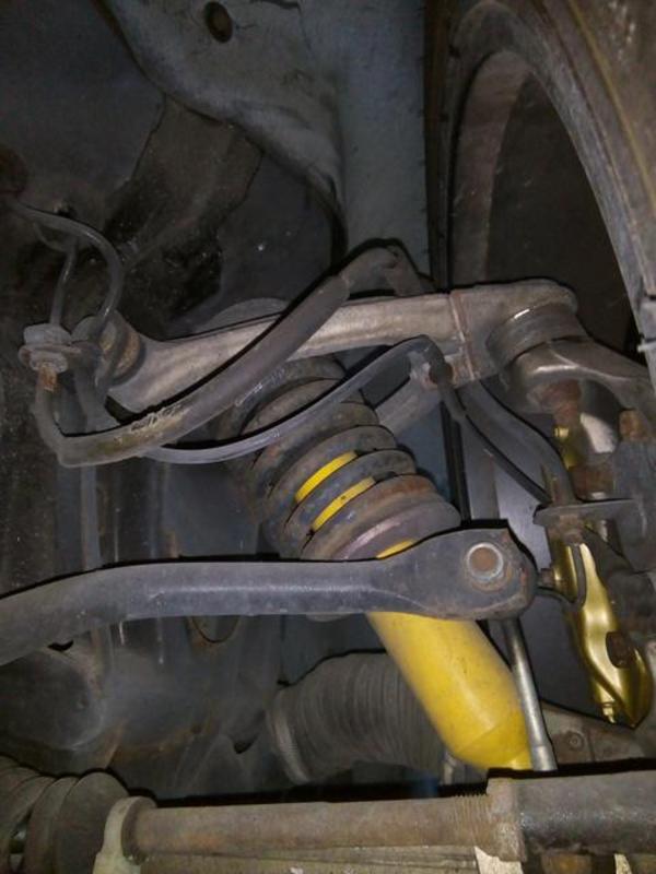

Mieux qu'un grand discours :
Arrière :
Avant :
Re: [3200gt] jeu articulation suspension arrière inférieur
Publié : mar. 18 sept. 2018 19:19
par joeley
J'ai les mêmes à l'arrière, et pas les mêmes à l'avant (j'ai la suspension pilotée).
A l'avant je pense que c'est des Bilstein non réglages de 3200. J'en ai déjà vu des comme ça. Tu n'as donc pas la suspension pilotée. Pas de bouton sport sur la console centrale.
Par contre j'aurais pensé que les arrières soient de la même couleur et non réglables en hauteur...

PS : Je viens de voir sur une des photos un soufflet de crémaillère de direction qui risque de poser problème au contrôle technique.
Publié : mer. 19 sept. 2018 21:57
par William
Tu peux me l'entourer sur une photo ? Parce que moi, je ne sais pas ce que c'est. Je le montrerai au garage pour remplacement.
Publié : mer. 19 sept. 2018 22:02
par joeley
Dans le coin, en bas à gauche, le truc en caoutchouc en accordéon est coupé.

Coup de fil de Stefano ce soir à 19.00Hr. Finalement, un bras de suspension est mort. Ca en devient dangereux. Il commande la pièce et espère l'avoir mercredi. Le reste est fait , y compris le cache poussière de la crémaillère de direction. La voiture sera finie pour le meeting.
Publié : lun. 1 oct. 2018 21:57
par Froggie
Mort?
Mort, comment: fissure?
Pas de chance...
Publié : lun. 1 oct. 2018 22:37
par William
Il me montrera quand j'irai la chercher. Ce sera plus simple. Je suis curieux de voir et avide de vous montrer.
