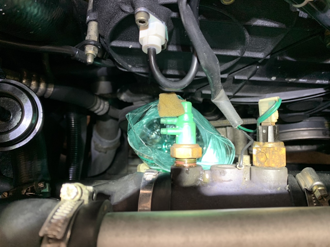

Messages : 10557
Re: [Biturbo 4.24 ] pschitt en coupant le moteur
Est ce que tu as ce capteur sur la durite retour eau du radiateur, et est il connecté par une durite (celui de gauche)
nice44
Messages : 432
Inscription : jeu. 23 févr. 2017 10:44
Localisation : 44
Message par nice44 »
Non korinimo j'ai pas cette pièce sur mon moteur
