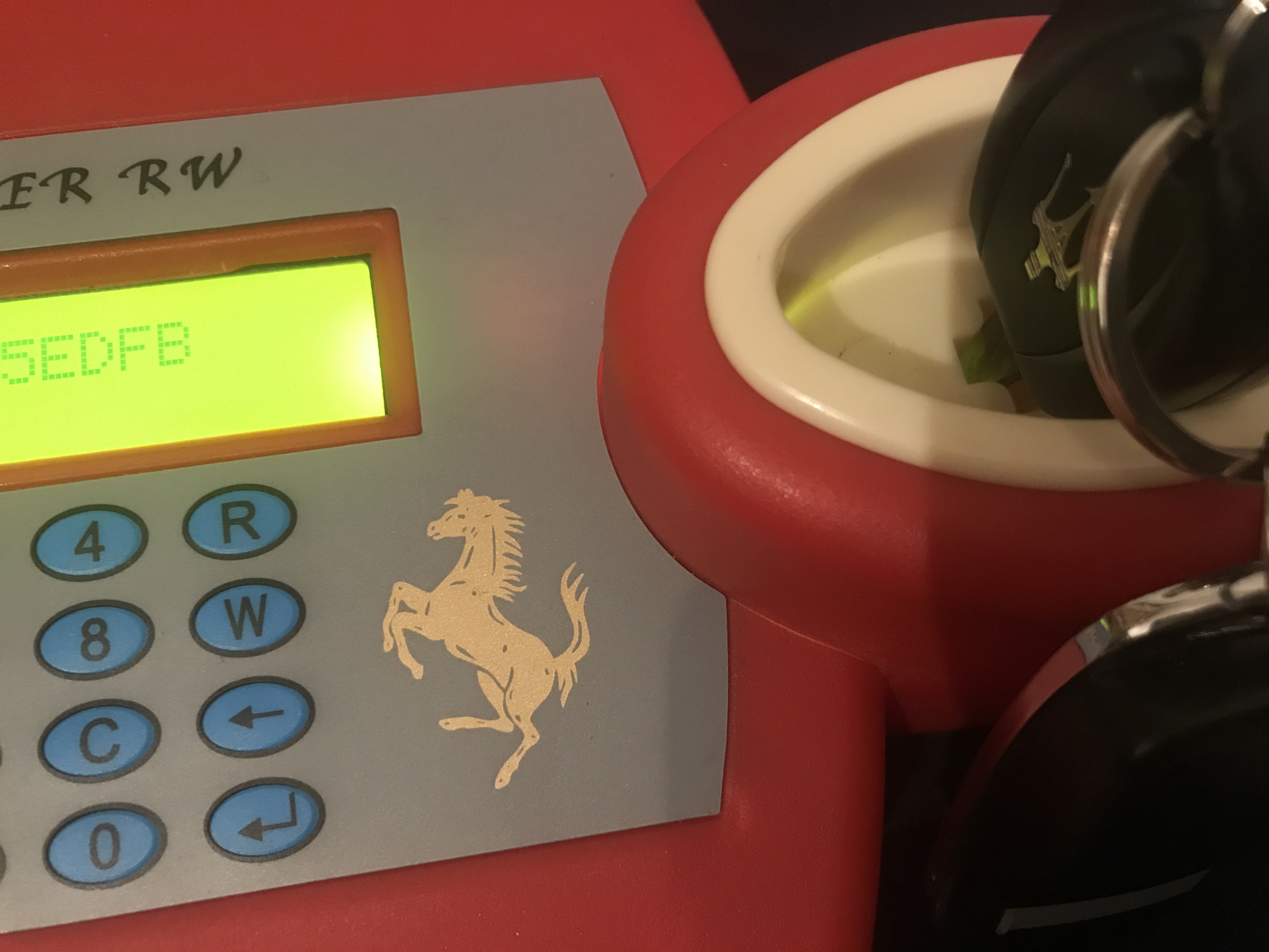

On sait maintenant copier les transpondeurs sans faire usage de la clé rouge. Le tout est de trouver la personne qui a l'appareil adhoc. Konimino est cette personne...

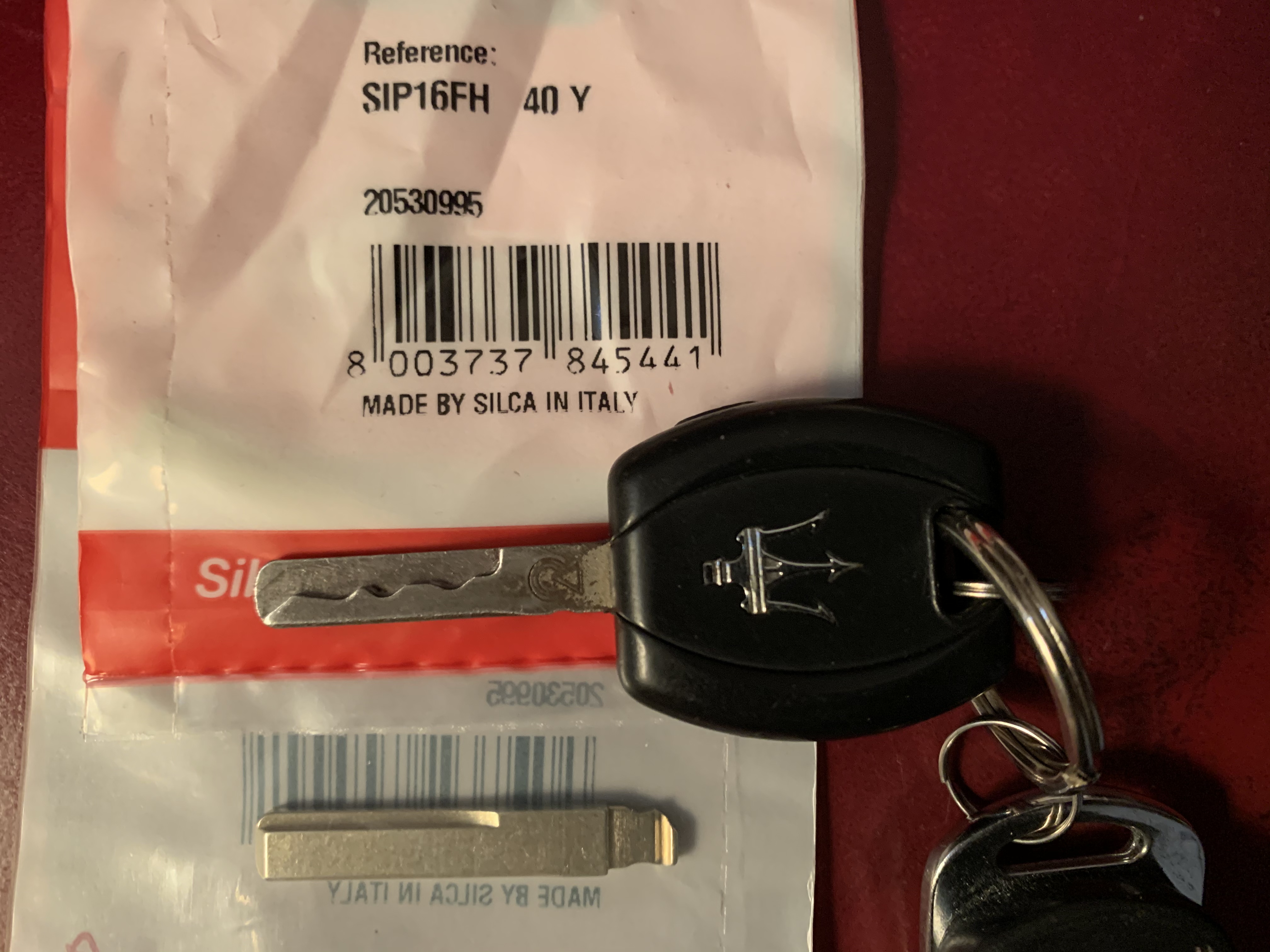

La lame de la clé est une SIP16.

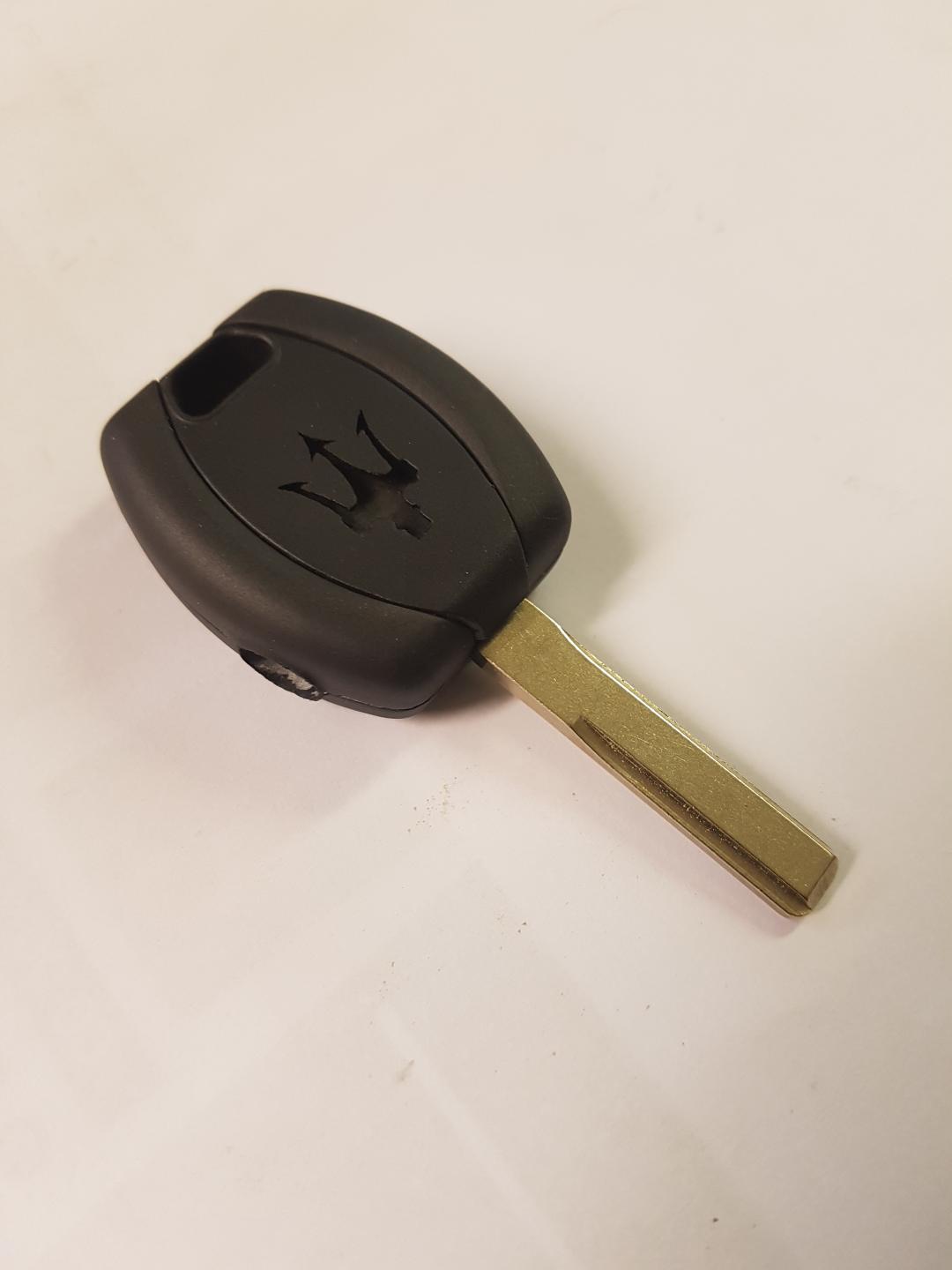

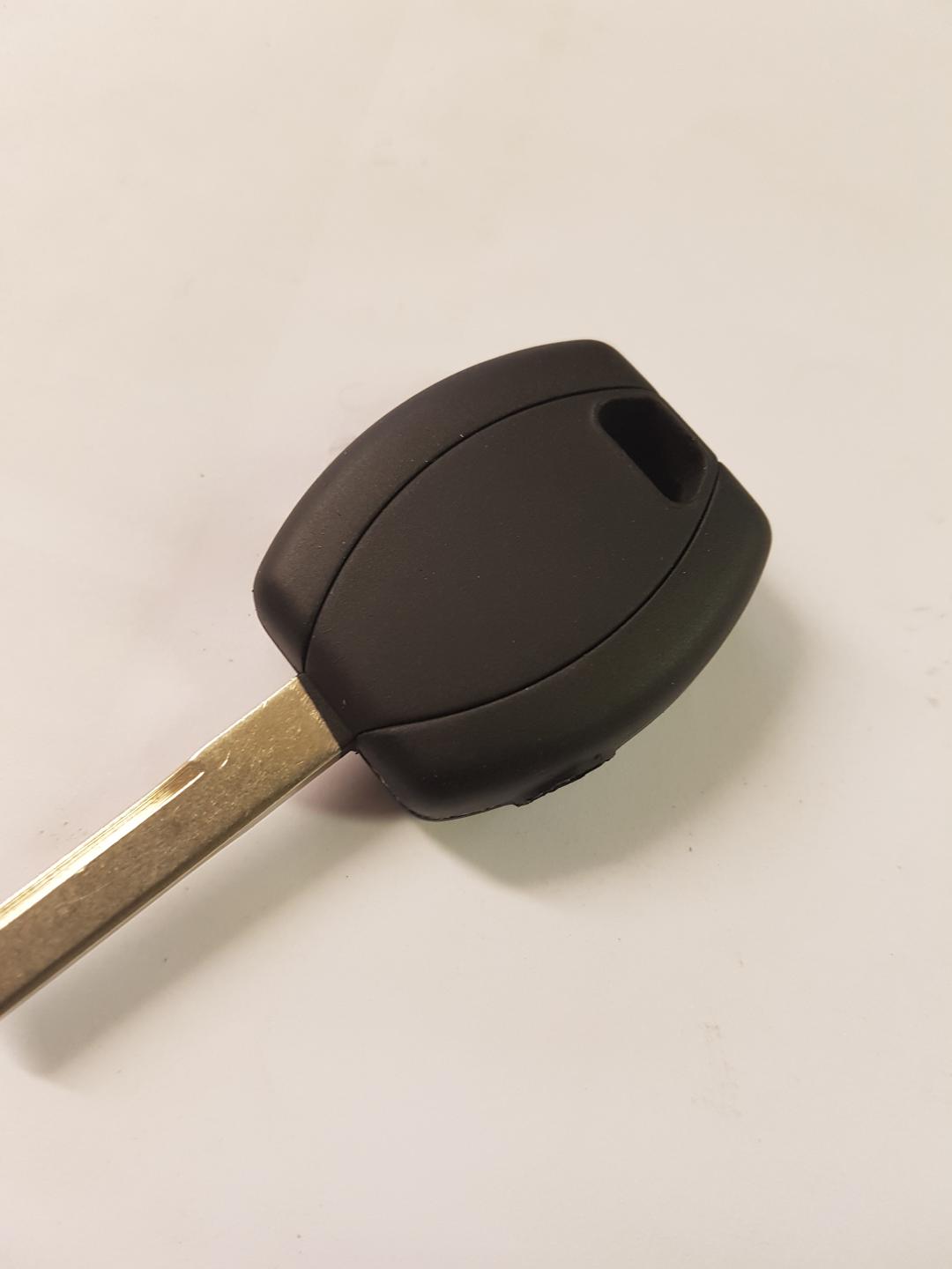

Pour dupliquer les coques, j'ai un super pote qui a une imprimante 3D. Contre un tour au volant du bolide, il va regarder ce qu'il peut faire...
Pour avoir une clé rouge, c est à dire un transpondeur avec un code exa décimal qui permet de mettre le décodeur en mode apprentissage, et générer un nouveau code exa pour qu il y ait au maximum 7 clés, il faut l appareil plus haut dans le post et la centrale du véhicule. Est ce que ça vaut le coup ? Au moins pour le fun :Maze
Sinon coque de clés en 3d, c est bien moche. J ai essaye. Alternative : Neo a reçu un jeu de clés il doit faire en moule.
J ai trouvé le fournisseur de silca SIP 16 a insérer dans les coques. J en recois un lot cette semaine.

Re: Peut-être une solution pour la clé rouge des 3200
On peut donc faire des coques clés de différentes couleurs.
La mienne est noire. Celle de mon frere est bordeaux.
Avez vous des clés en couleurs diffentes ?

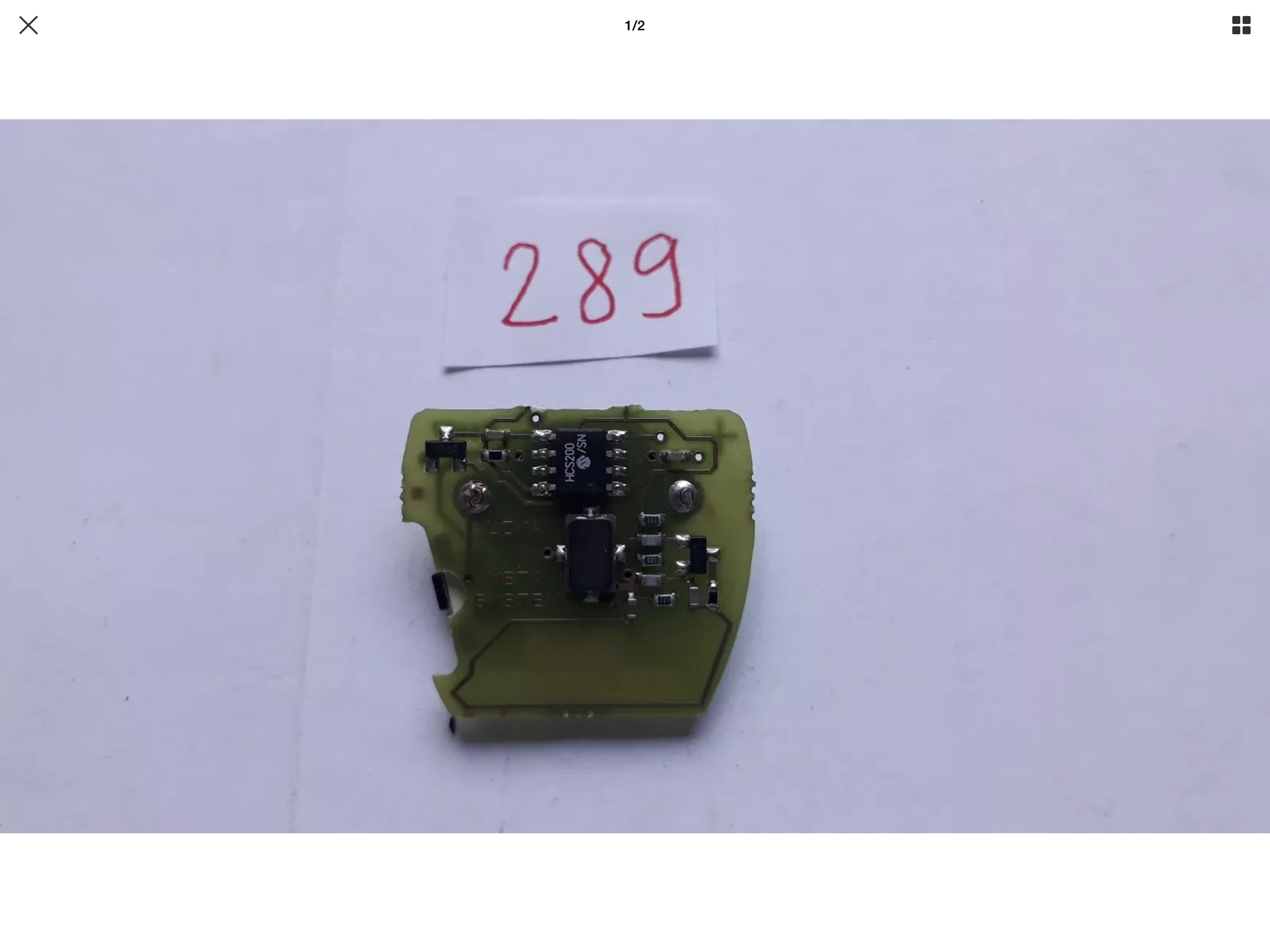

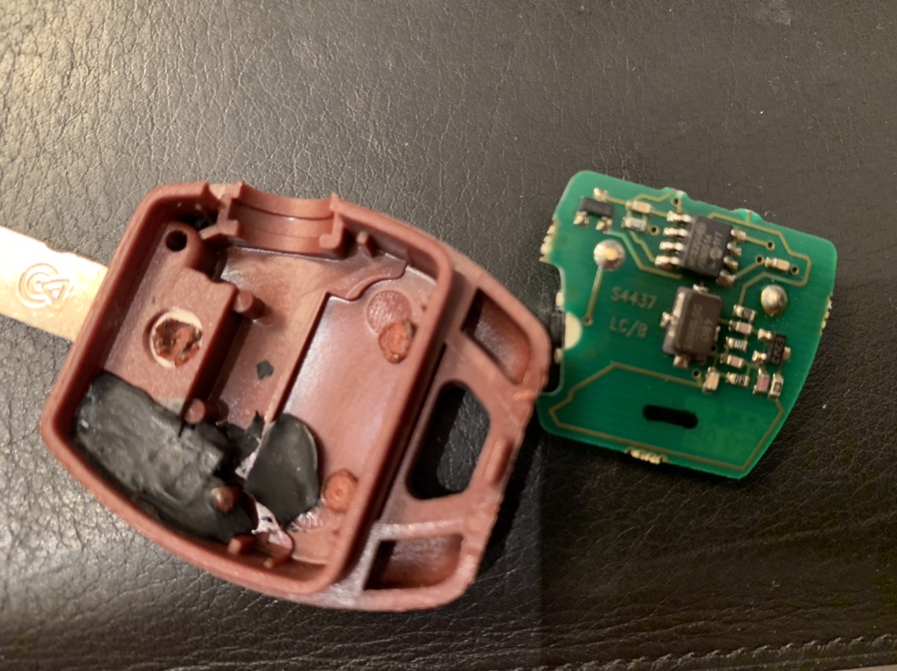

Le circuit de télécommande est donc un SICET 107 S4437 en 434 Mhz
Je n ai pas trouvé de fournisseur. Une idée?

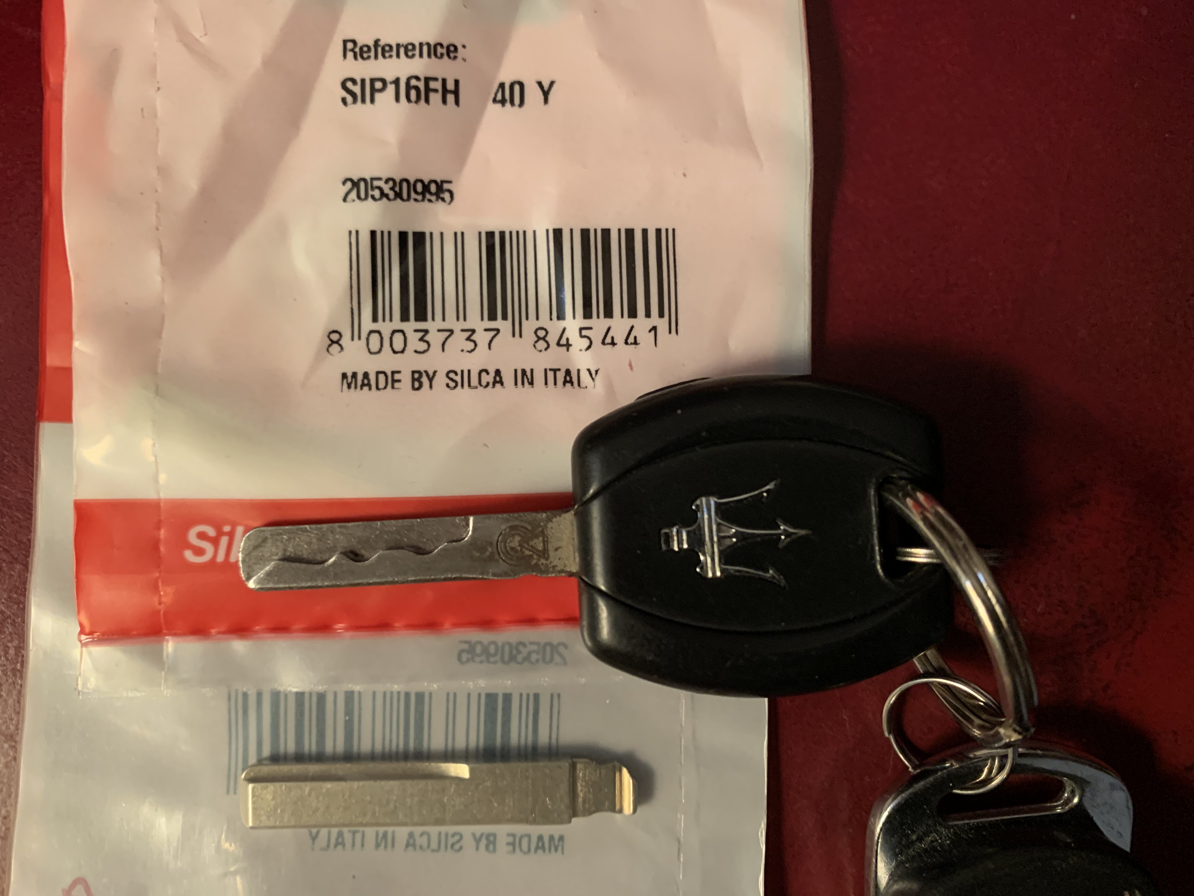

Message par William »
Je suis retourné chez Mister Minit. Impossible d'acheter juste la lame SIP16 (marque SILCA). Ils doivent alors acheter une clé complète, en enlever la lame pour la remettre dans nos coques d'occasion. 89 euros TTC.
Ma clé rouge et ma clé noire d'occasion sont "cryptées". Impossible pour eux d'y dupliquer le transpondeur de ma clé fournie avec l'auto.

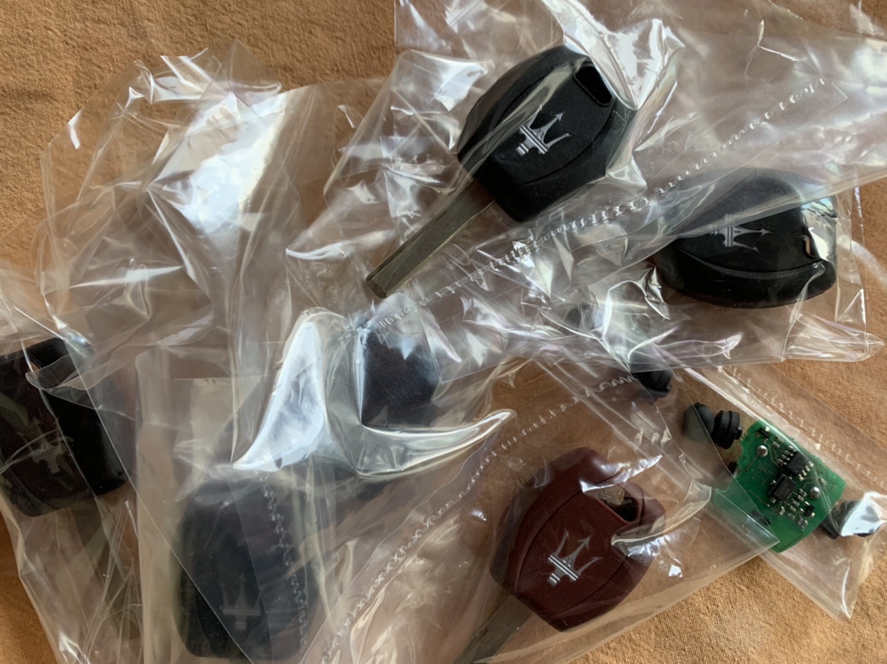

Reçus
Messages : 10608

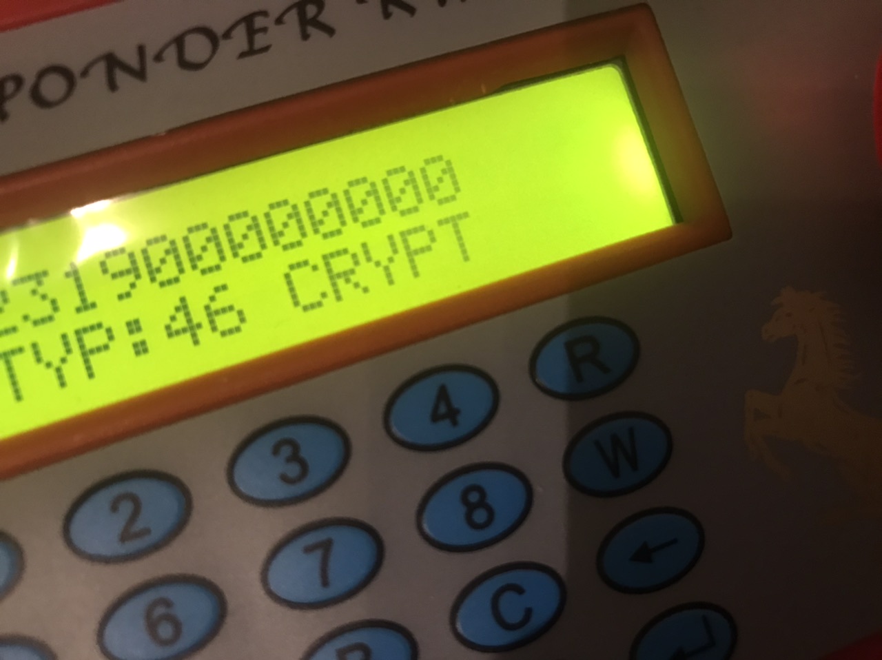

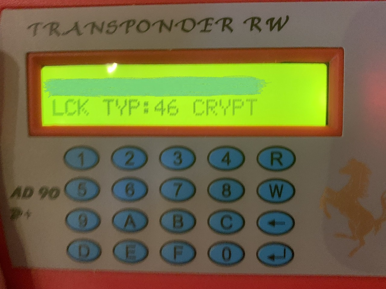

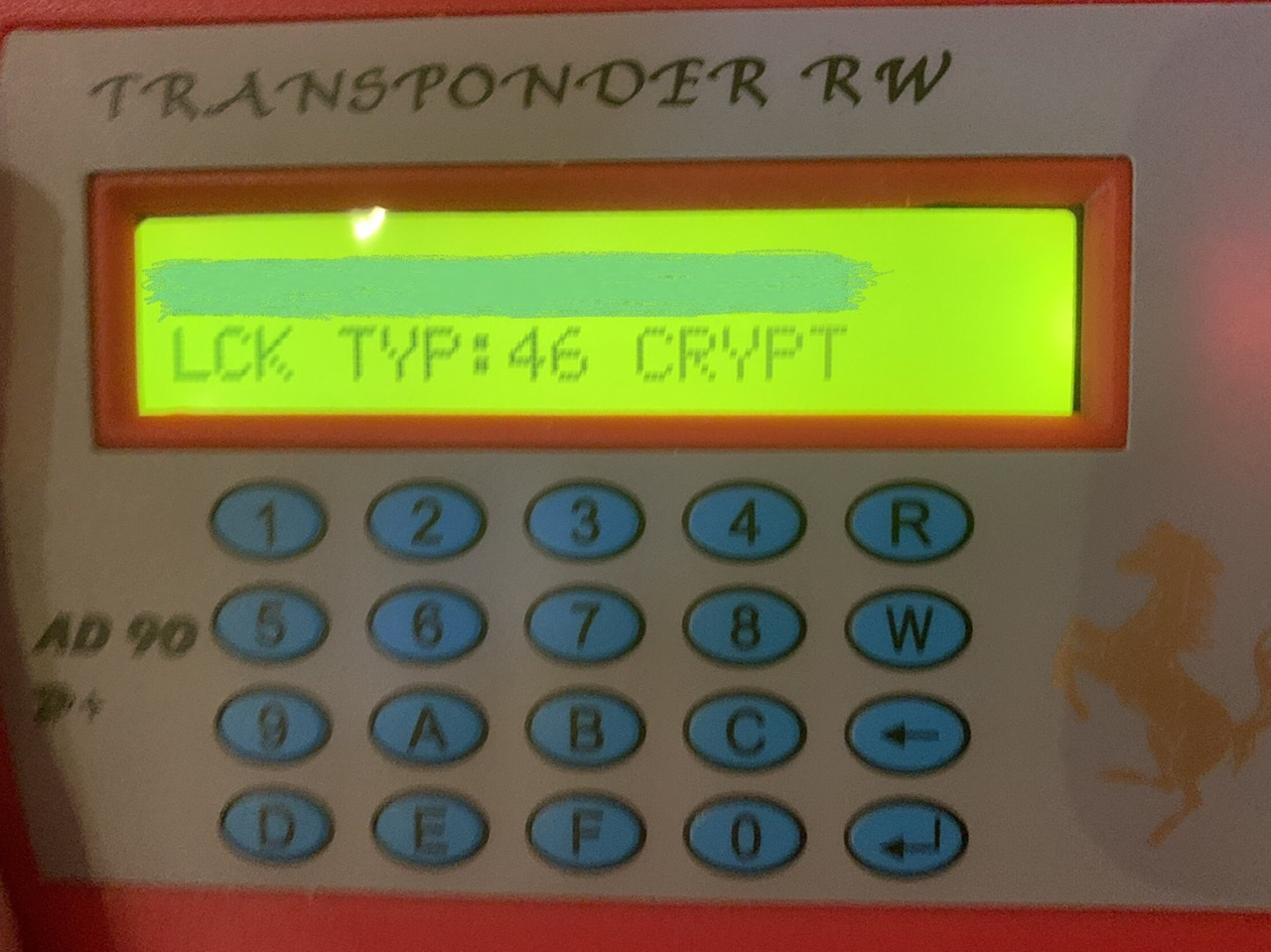

Pour continuer
Une clé de 3200 typ 11 non cryptée
La clé de 3200 non cryptée
Une clé rouge de 3200 type 46 cryptée....
La clé rouge typ 46 cryptée
Je ne sais pas encore....

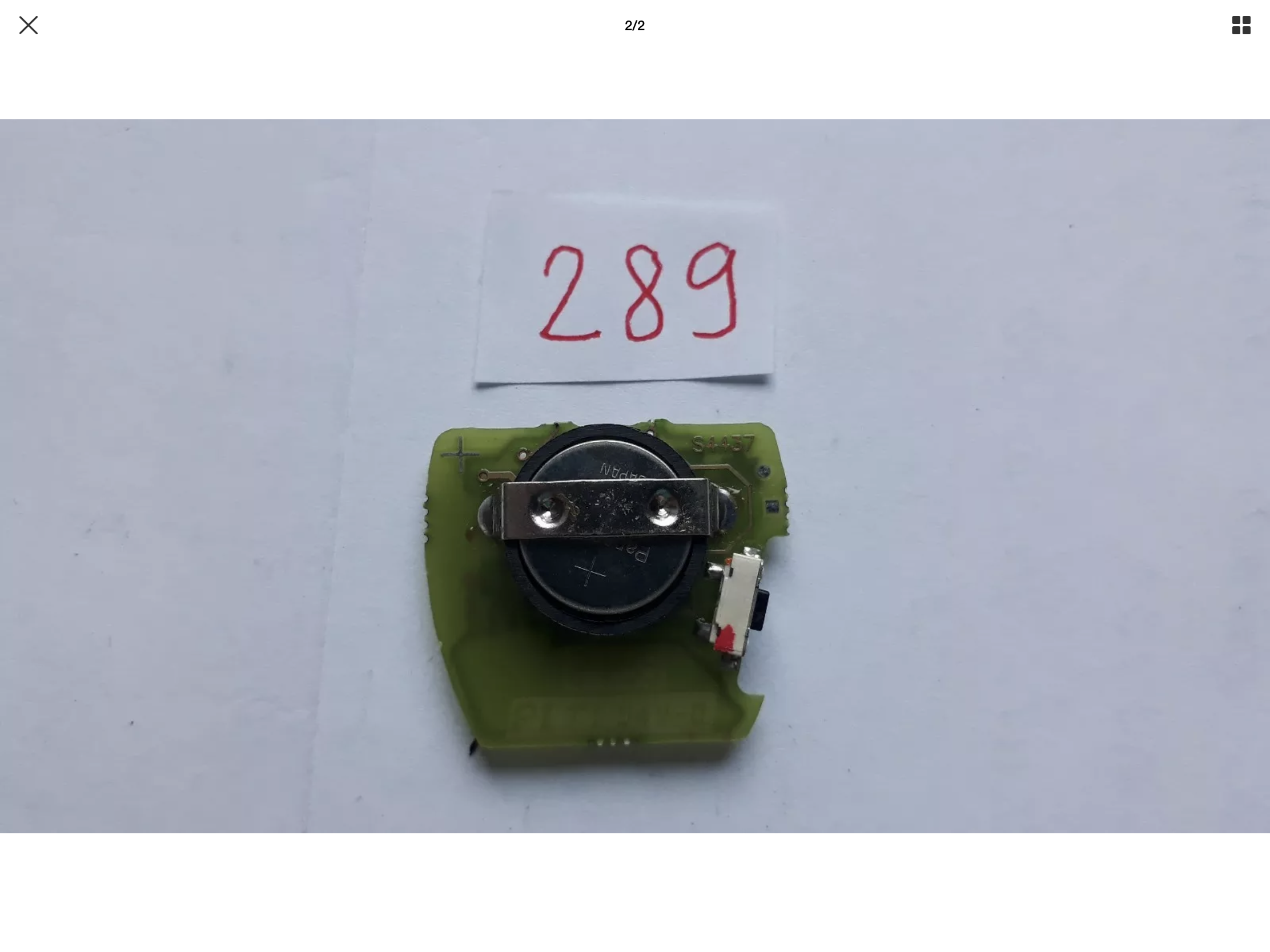

Pour le module de télécommande je cherche à decoder et comprendre comment elles sont encodées.

Travail de neo.... ça devient bon... :Maze
Messages : 4772
C’est quoi toutes ces clés ? :D
Messages : 10608
Bah des clés :Maze
Messages : 4772
C'est les tiennes ???
