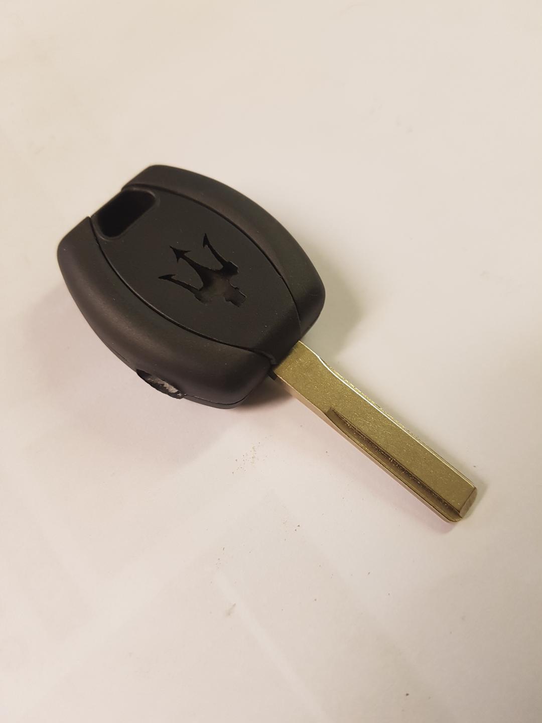

William a écrit :En résumé des derniers postes :
On sait maintenant copier les transpondeurs sans faire usage de la clé rouge. Le tout est de trouver la personne qui a l'appareil adhoc. Konimino est cette personne...
La lame de la clé est une SIP16.
Il reste à pouvoir se passer de la clé rouge fournie d'origine pour accéder à l'ECU de l'auto.
Pour dupliquer les coques, j'ai un super pote qui a une imprimante 3D. Contre un tour au volant du bolide, il va regarder ce qu'il peut faire...
Pour avoir une clé rouge, c est à dire un transpondeur avec un code exa décimal qui permet de mettre le décodeur en mode apprentissage, et générer un nouveau code exa pour qu il y ait au maximum 7 clés, il faut l appareil plus haut dans le post et la centrale du véhicule. Est ce que ça vaut le coup ? Au moins pour le fun :Maze
Sinon coque de clés en 3d, c est bien moche. J ai essaye. Alternative : Neo a reçu un jeu de clés il doit faire en moule.
J ai trouvé le fournisseur de silca SIP 16 a insérer dans les coques. J en recois un lot cette semaine.
Maintenant pour les clés des grands sports, elles sont cryptées. Il faut un accessoire supplémentaire.
Voilà les nouvelles.

On peut donc faire des coques clés de différentes couleurs.
La mienne est noire. Celle de mon frere est bordeaux.
Avez vous des clés en couleurs diffentes ?

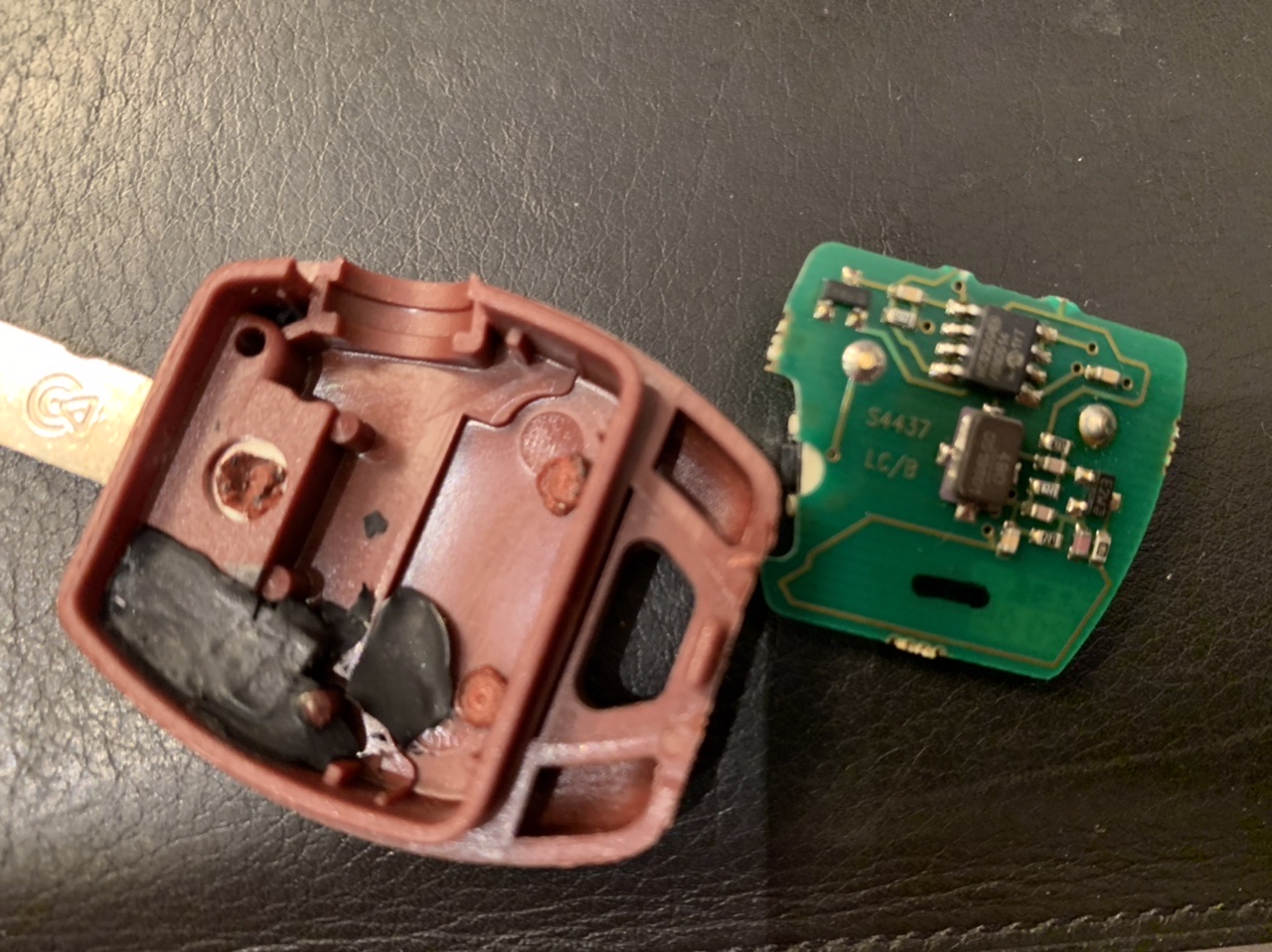

Le circuit de télécommande est donc un SICET 107 S4437 en 434 Mhz
Je n ai pas trouvé de fournisseur. Une idée?
