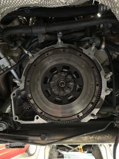

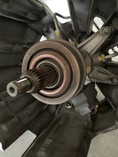

Je suis passé au garage cette après-midi, le coupé a les quartes pneus en l’air, entre une F3000 et une 575, les travaux avancent enfin, tout est démonté, remontage cette semaine si tout va bien.
La cassette d’embrayage à du être mal montée et le pis mal fait le diaphragme de l’embrayage et mort :o et seulement le disque avant est mort :?: :?:
Le volant moteur malgré sa couleur, il n’est pas marqué 8-)
Le roulement de butée qui plus qu’au bout du bout ce qui expliquait le bruit :roll:
Et enfin l'arrière de la boite F1 ou tout est sec. ;)

Messages : 14969
Re: 4200 Cc de Lionel
Merci pour les photos , intéressantes.
Forza, ça va aller :)

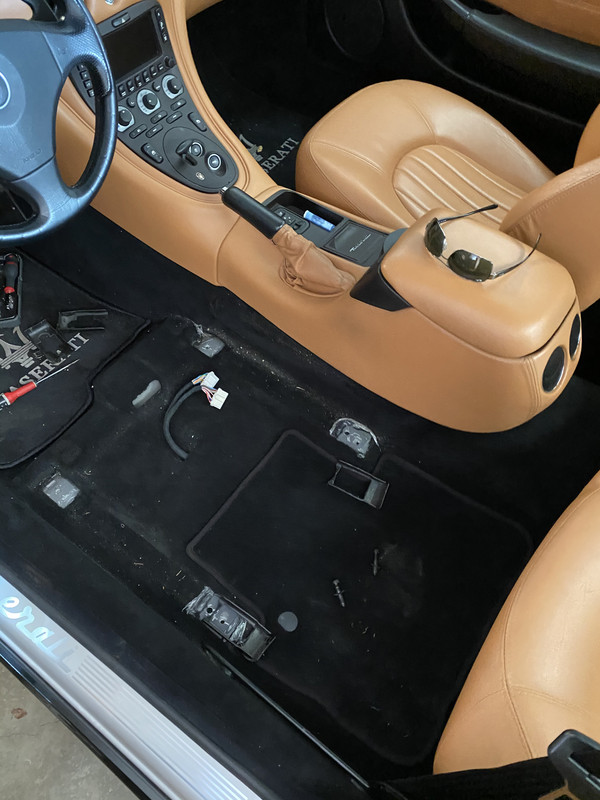

Hello j’ai commencé le démontage de mon intérieur (sièges) pour rénovation, surtout celiu conducteur qui est passablement élimé sur le côté
On s’étonne du poids d’un siège mais quand on vois les dessous on comprends vite :shock:

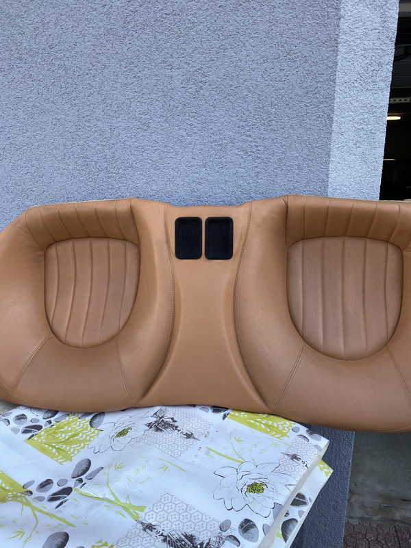

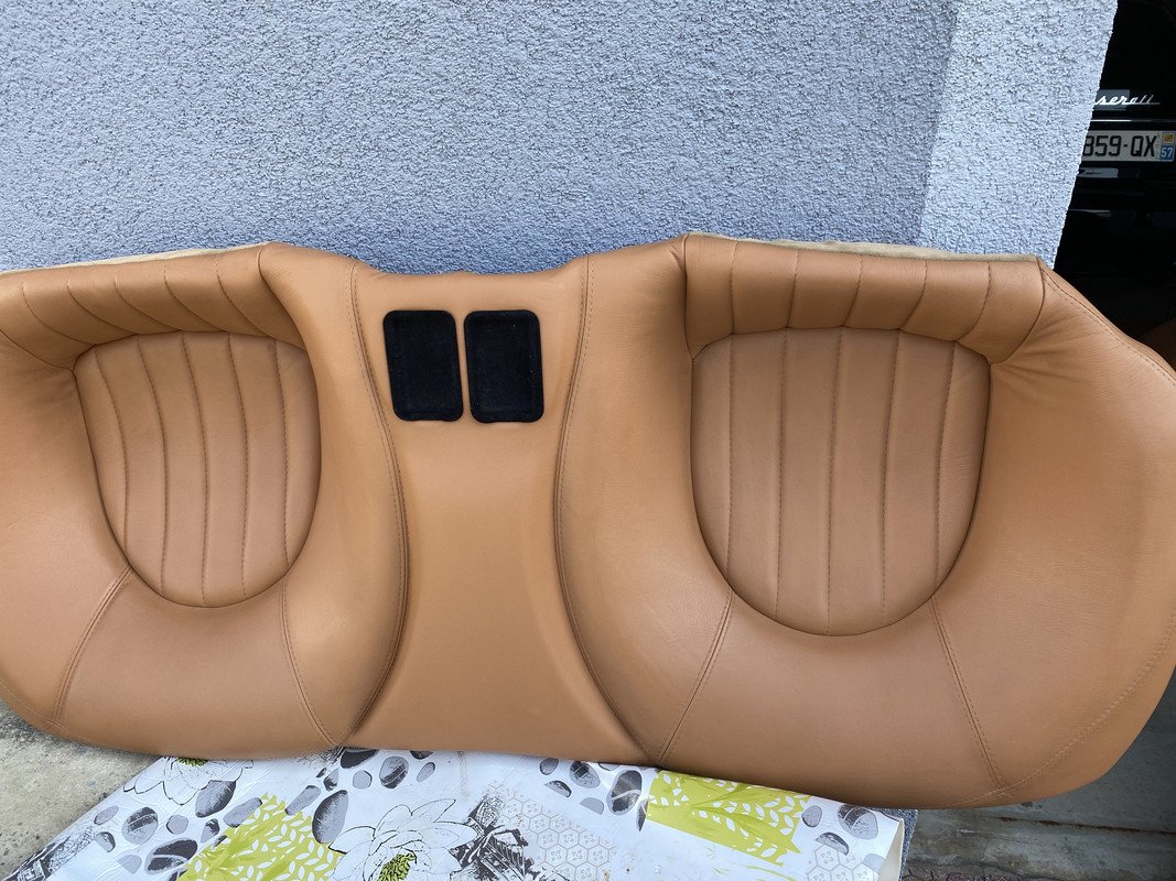

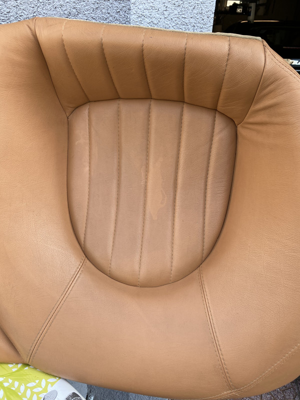

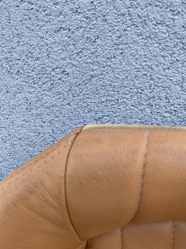

Work in progress dirait gemini :) :lol:

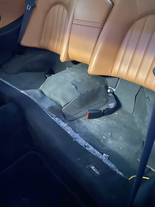

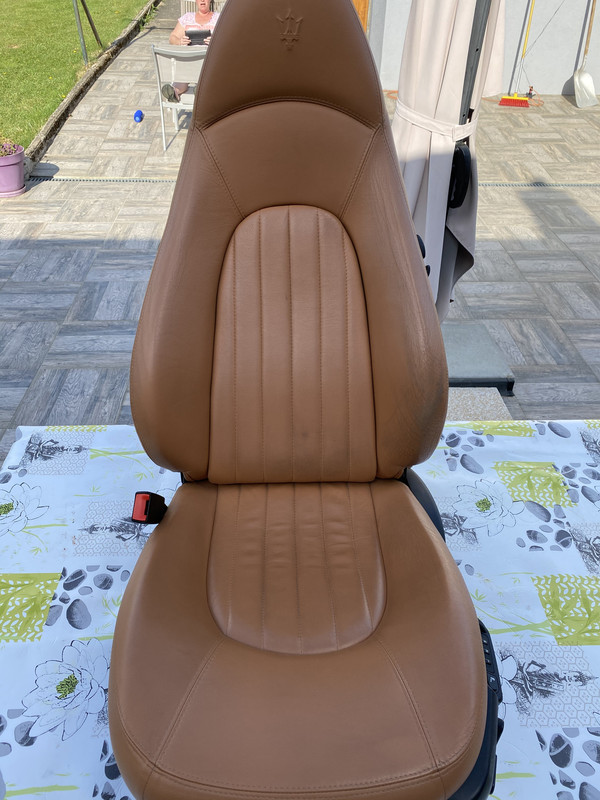

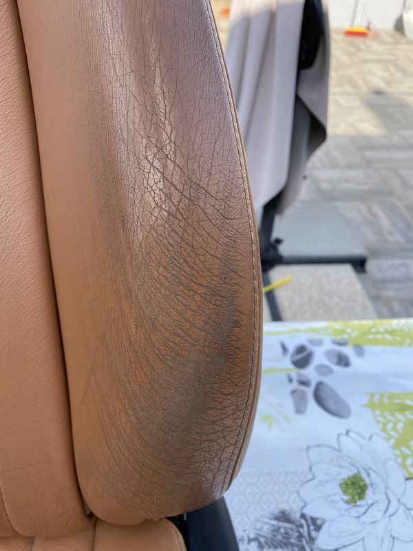

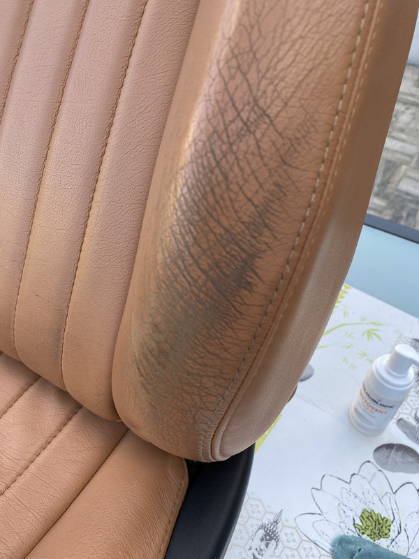

Savez vous comment démontrer le dossier des sièges arrière ?
Avant nettoyage
Apres

Messages : 4853
Pour le dossier, Cedfred a écrit un jour :
"enlever le dossier, ca c'est facile, il suffit de défaire les attaches de ceinture de sécurité et de pousser vers le haut le dossier... en tirant le haut vers l'avant."
Pour 3200, mais je pense pareil pour 4200. ;)
Lionel
Messages : 1920
Message par Lionel »
Merci joeley, vais essayer ca après la pose réglementaire :lol:

Messages : 9194
Joli travail.
Produits Colourlock?

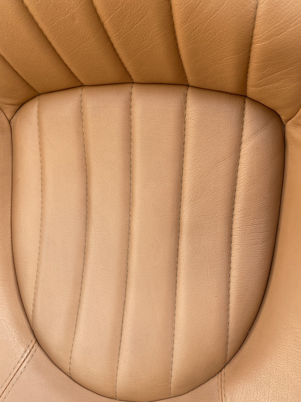

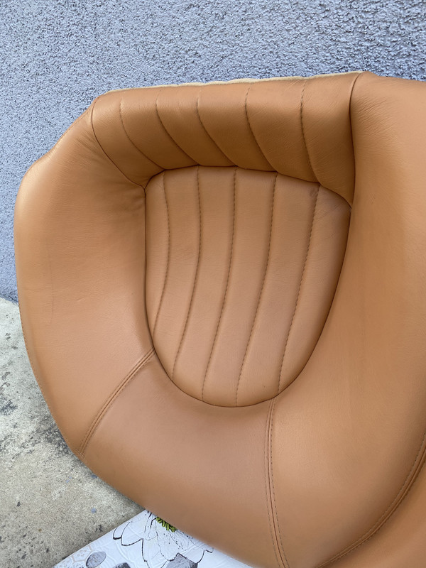

Froggie a écrit :Joli travail.
Oui c’est un essai pour moi et franchement plutôt concluant.
Pour info le siège conducteur et la banquette arrière on été nettoyés et traités avec le colorant, il reste la finition a faire.

Messages : 14969
Bravo Lionel, beau boulot ! Elle va être top ta 4200 !
Messages : 10568
Photo siège conducteur tu donnes la réf du cuir, ils t envoient le produit?
