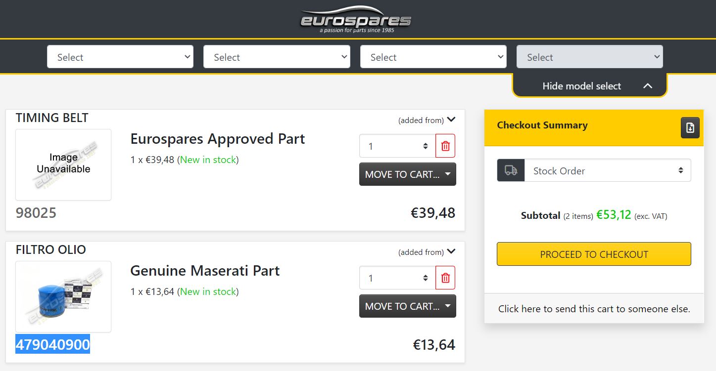

Bonjour à tous
Cela va bientôt faire 5 ans que j'ai ma 3200gt et la distribution va être à faire (même si elle roule très peu)
Je suis à regardé pour une courroie de distri Dayco 98025; chez Eurospare , je trouve le prix très correct mais avec le brexit et les frais de douanes
Est-ce que cela vaut encore le coups???
Sinon avez vous d'autres pistes? hors celle du dessus ebay qui n'est plus valide...

Re: Distribution 3200
Content de te lire Seb, tu es rentré de croisière ?
Je viens de regarder pour toi, pas simple de trouver une courroie de distribution en ce moment.
Dayco 94487 est introuvable.
98025 la référence spéciale Maserati est très chère même avec 225RHP220 comme référence.
Si tu es coincé, sur Ebay :
https://www.ebay.fr/itm/383227724195
Salut Joël
Comment va?
Toujours à bord mais je débarque demain après 15 jours de bord...
Pas eu trop le temps ces derniers temps de trainer sur maseratitude
Pour en revenir à cette courroie, je pense que je vais commander sur Eurospare et me faire livrer à Porstmouth (là où l'on fait escale sur les ferrys)...Normalement je ne devrais pas avoir de frais de douanes; croisons les doigts
Sinon j'ai demandé un devis chez Maserati Rennes, pas eu de retour
A croire que cela ne les intéresse pas de vendre de la pièce détaché...
A suivre

Bon j'ai été médisant; la concession Maserati Rennes m'a répondu
Après le devis est un peu élevé à mon goût

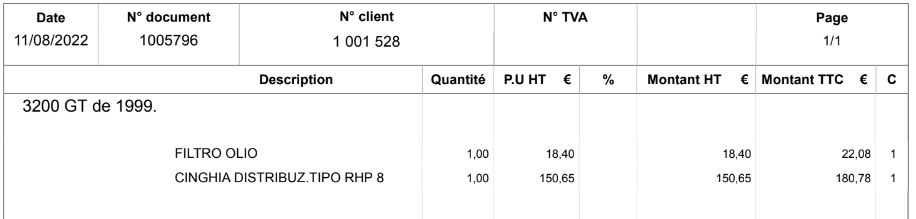

Je viens d'échanger sur le sujet courroie avec un copain qui travaille dans la distribution de pièces de rechange et il m'a indiqué qu'il y aurait une équivalence chez Blueprint : ADBP750005. Je ne peux pas vérifier avec la Dayco, n'étant pas chez moi, mais j'ai vu qu'elle se trouvait à 41€ sur Amazon par exemple. Si quelqu'un peut vérifier en comparant les caractéristiques...
- abba
- Messages : 513
- Inscription : dim. 23 nov. 2014 17:00
si tu arrives à la monter je paye l apero mais 141 dents tu vas être court...olive78 a écrit :Je viens d'échanger sur le sujet courroie avec un copain qui travaille dans la distribution de pièces de rechange et il m'a indiqué qu'il y aurait une équivalence chez Blueprint : ADBP750005.
olive78
- Messages : 480
- Inscription : mar. 4 janv. 2022 23:03
- Localisation : Yvelines
Merci pour ton retour abba ! Je ne pouvais pas vérifier sur l'instant (en vacances pas chez moi...), c'est pour cela que j'ai utilisé le conditionnel et demandé à ceux qui pouvaient le faire...
Je vais remercier mon pote pour son tuyau percé !
