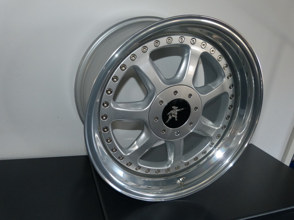

Voici celles actuellement vendues par Musketier pour les "vieilles" en 4x130 (photo qu'ils m'avaient envoyée):
Belle qualité.
Malheureusement en 18", c'est vraiment grand.

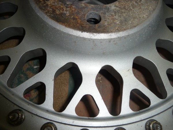

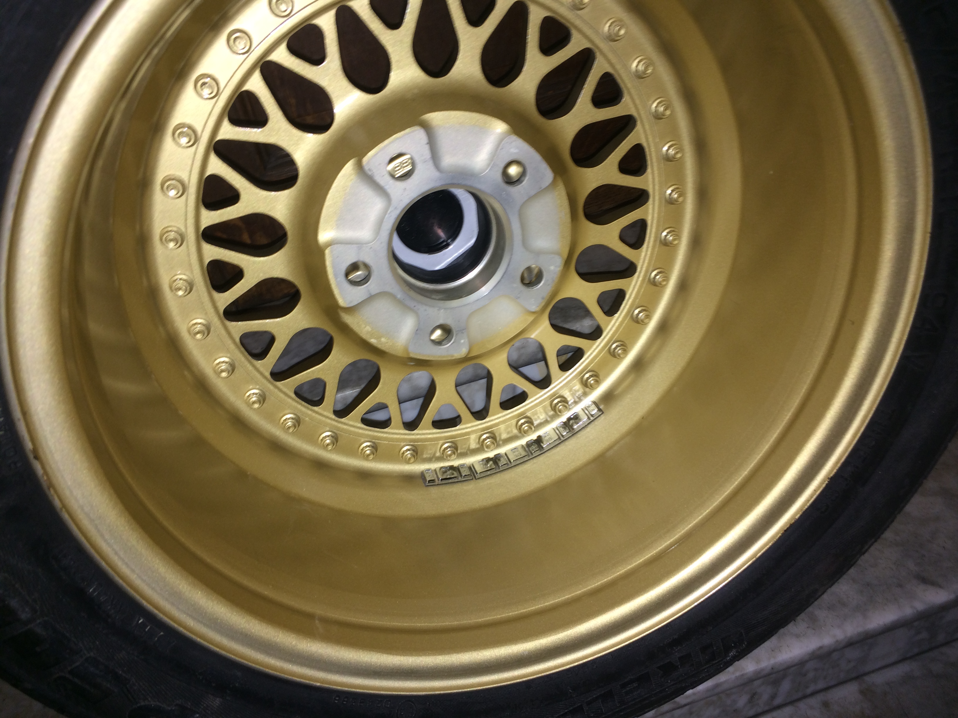

Quelques photos de détail montrant l'état de ces roues BBS RS.
D'abord, elles sont vraiment neuves!
J'au eu un pot de c..u de trouver cet ensemble

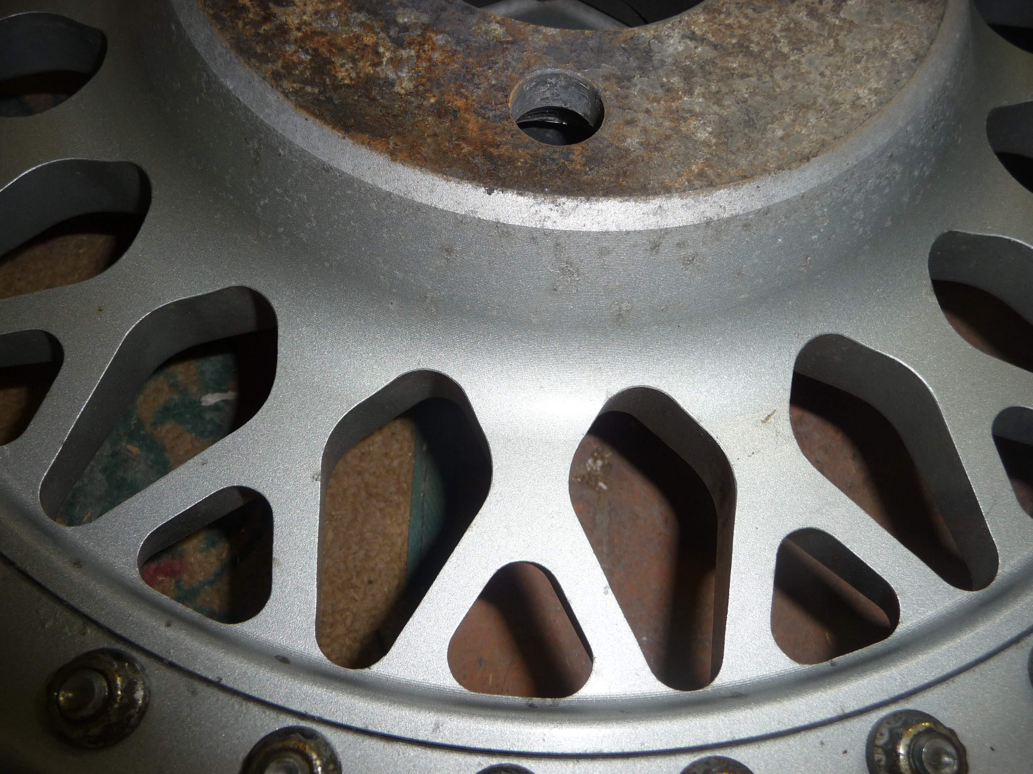

L'état de la face arrière est souvent révélateur.
On voit ici (une roue AR) seulement un peu de crasse, la face du moyeu est impeccable:

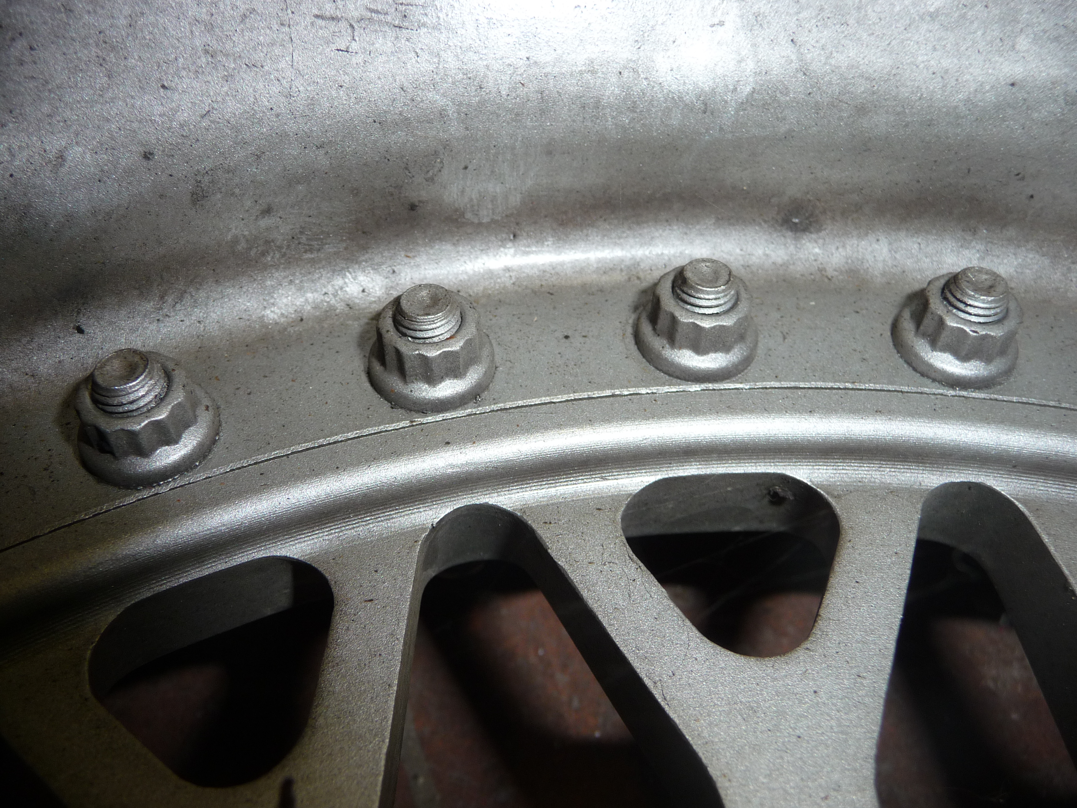

De plus près, les vis d'origine sont neuves, et on observe bien sous la peinture d'origine les striures d'usinage sur le flasque (blanc forgé) pour lui donner les cotes finales.
Les "lips" et barrels" sont quant à eux obtenus par "spinning" d'un disque, une méthode de formage qui procure les mêmes propriétés mécaniques que le métal forgé.

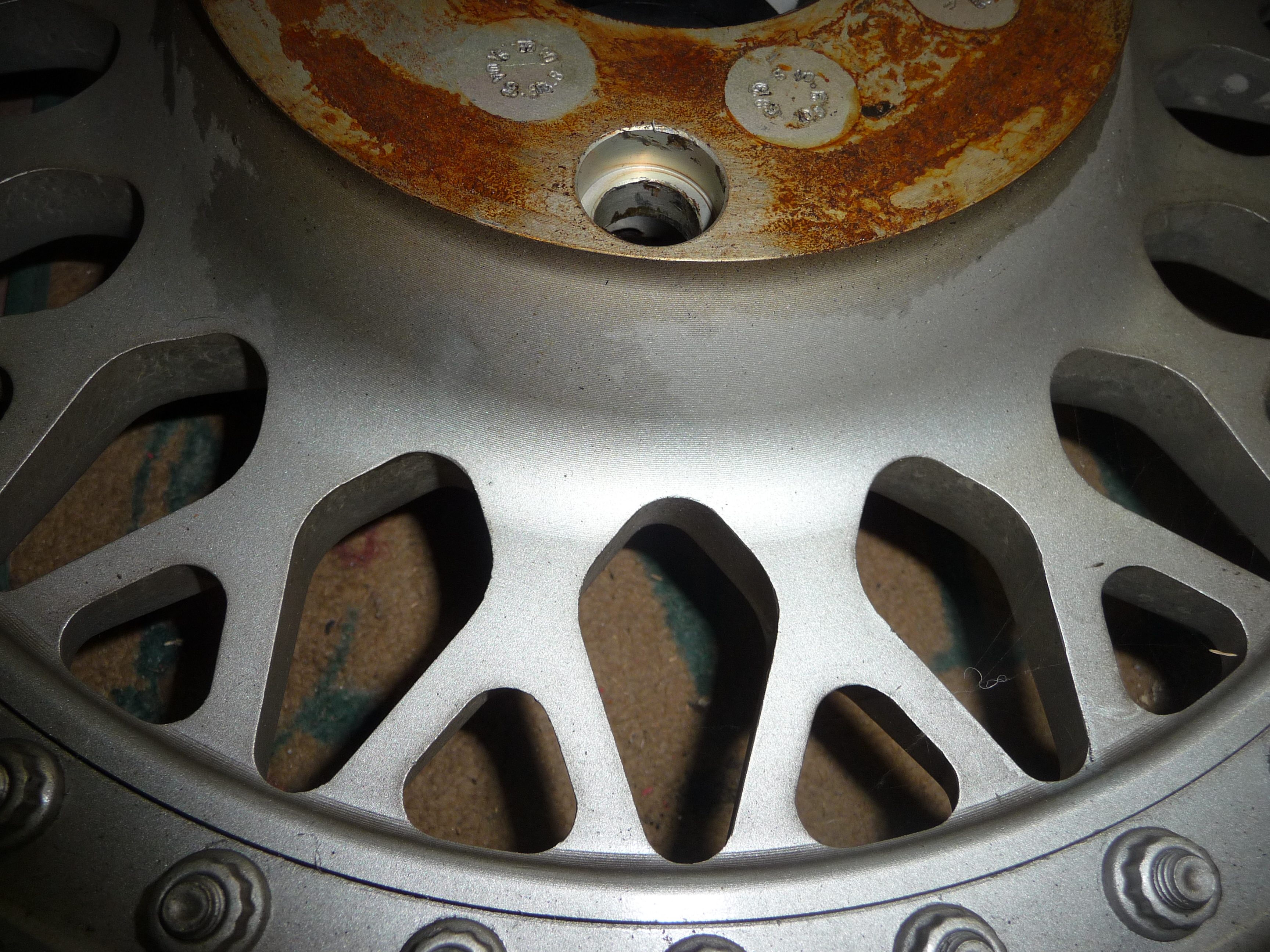

Sur la face AR des roues AV, il y a une fine couche de rouille laissée probablement par le moyeu en acier sur laquelle la roue est fixée.
Ces roues AV ont des sortes de poinçons que n'ont pas les roues AR.
On observe aussi combien les orifices pour les vis de fixation sur le moyeu sont proches du bord. Mais c'est certifié TÜV
Enfin cette vue montre la différence importante de grosseur entre roue AR (255) et roue AV (225).
Un tel montage "staggered" est bien adapté à une Bora ou Merak, mais pas à une Indy
De toutes façons il faudra que je fasse des essais pour voir comment ça passe sous les ailes et si la voiture n'est pas trop basse, surtout à l'AV.
J'ai pesé grossièrement les roues:
- environ 17 kg pour la roue AV 8x16 avec le pneu 225/50
- 19 kg pour la roue AR 10x16 avec le pneu 255/50.
Comme j'avais d'autres BBS RS non montées (je collectionne, j'ai 3 trains
), je les ai aussi pesées:
- environ 7.5 kg pour une 7x16
- environ 8 kg pour une 8x16
Ce qui indiquerait que la 10x16 devrait peser dans les 9 kg
Donc des roues très légères, très solides et très versatiles puisqu'on peut changer les lips et les barrels pour avoir une largeur et un déport comme on veut

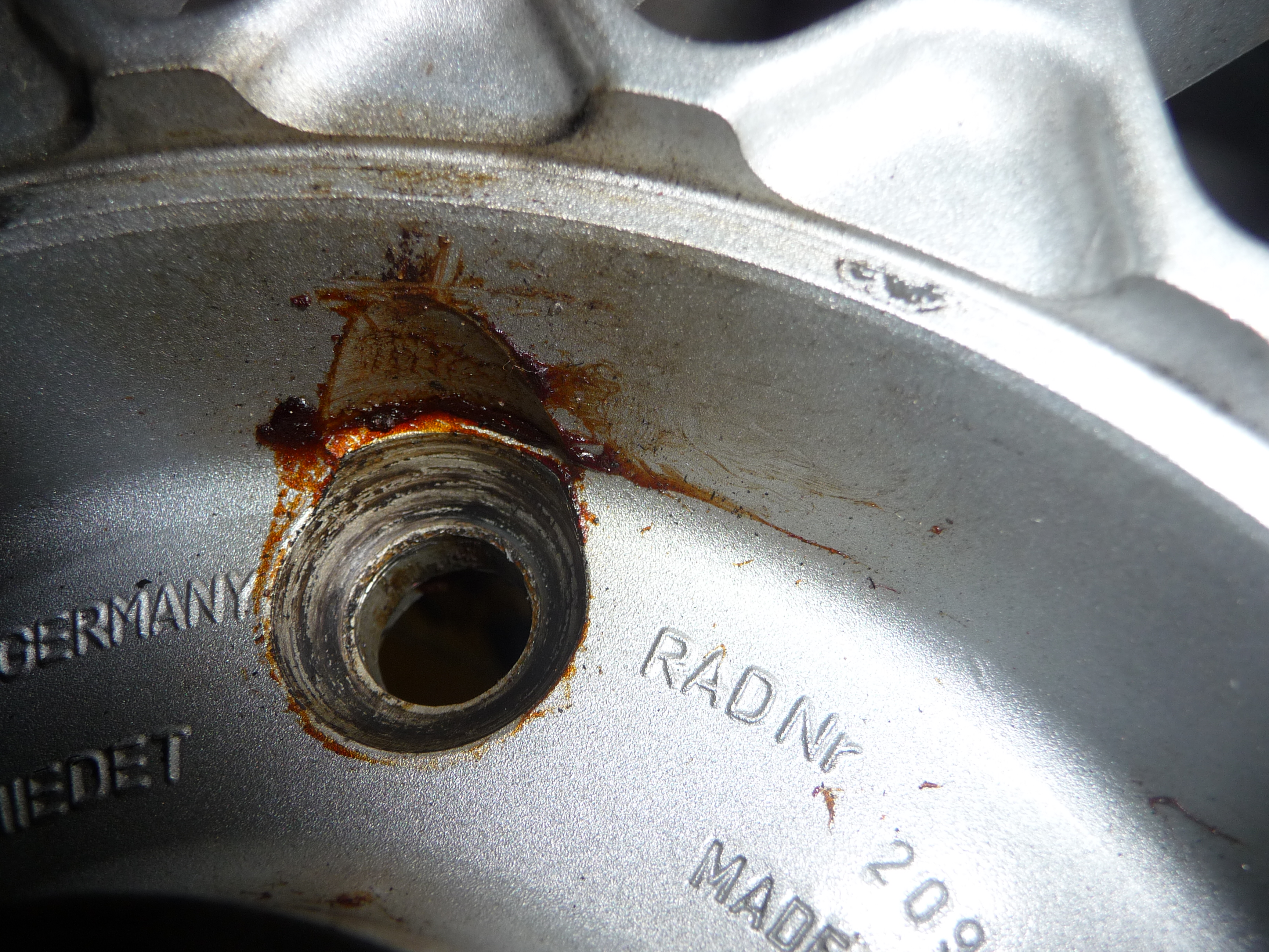

Enfin le marquage spécifique et caractéristique des BBS RS, gravé sur le moyeu, derrière le capuchon.
Chaque roue a les sceaux BBS RS et une identification spécifique indiquant le modèle (ici RS124), les dimensions (ici 10x16) et le déport (ici 30).
En plus la roue a un numéro spécifique de production, ici 209746.
L'autre roue 10x16 a le numéro 209747, indiquant qu'elle a été produite immédiatement après et qu'elle fait partie du même lot de fabrication.
Les roues 8x16 ont les numéros 100887 et 100888, à nouveau un même lot de fabrication.

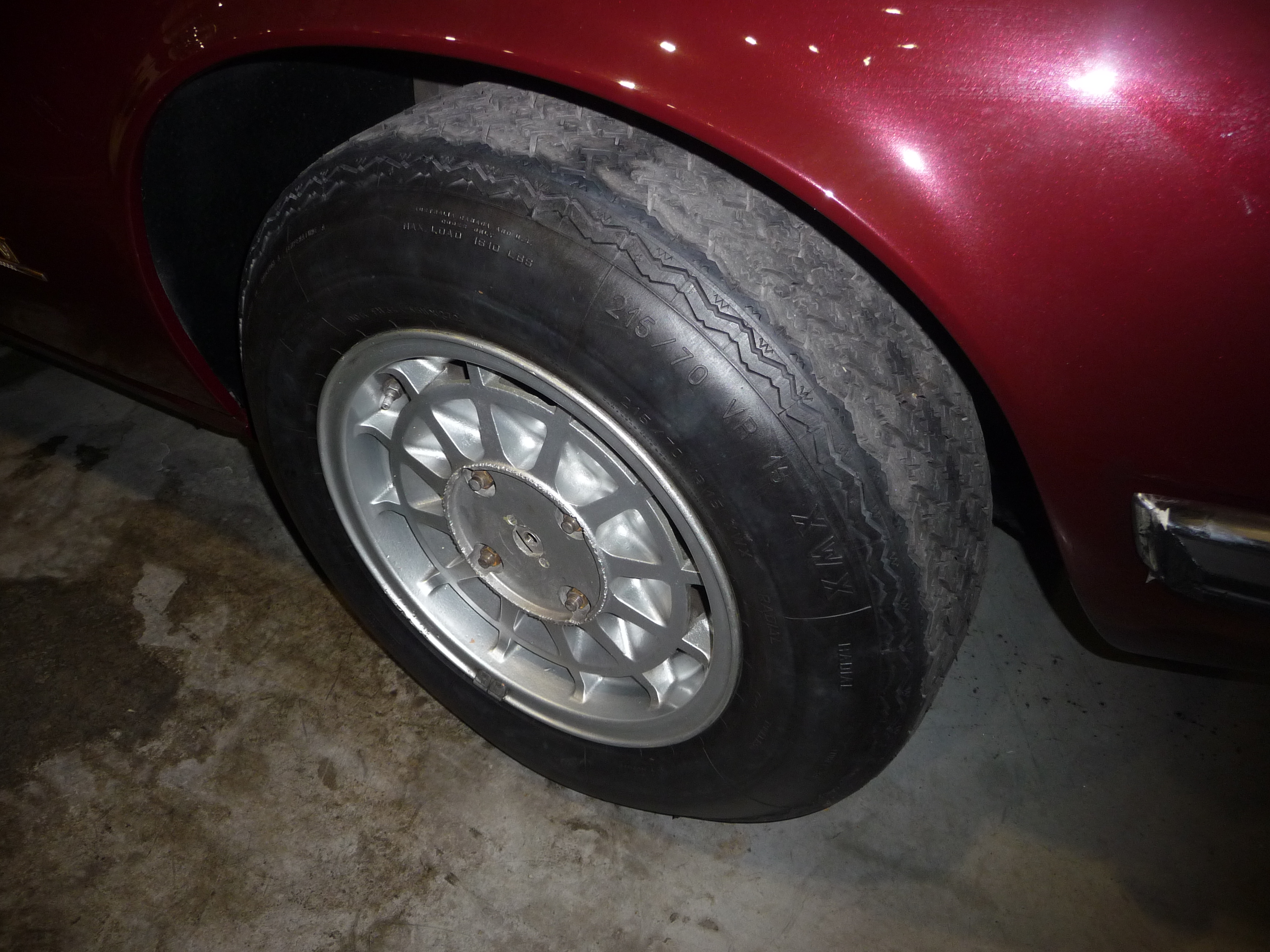

Elle pèse combien déjà la magnésium d'origine ?Froggie a écrit :Comme j'avais d'autres BBS RS non montées (je collectionne, j'ai 3 trains), je les ai aussi pesées:
- Messages : 9227
Re: Maserati vintage - roues et pneus modernes
Sais pas.
Probablement plus légère, non seulement parce que c'est une 7.5x15 mais aussi parce que le magnésium pèse dans les 20 ou 30% de moins que l'alu.
Mais c'est aussi une jante coulée dont les cotes ne sont pas au plus près comme sur une roue forgée.
J'ai ainsi vu sur le dessin de fabrication que l'épaisseur du moyeu est très importante, peut-être pour garantir la solidité à cet endroit, nécessitant d'ailleurs des vis de fixation de longueur assez grande.
Je pèserai une roue complète avec le XWX 215/70 R15 quand j'aurai la voiture
Oui la densité c'est en gros 1.7 contre 2.7 pour l'alu avec une résistance du magnésium entre un peu et bien meilleur selon le critère et la fabrication...Froggie a écrit :Sais pas.
Probablement plus légère, non seulement parce que c'est une 7.5x15 mais aussi parce que le magnésium pèse dans les 20 ou 30% de moins que l'alu... J'ai ainsi vu sur le dessin de fabrication que l'épaisseur du moyeu est très importante, peut-être pour garantir la solidité à cet endroit...
Ma curiosité était de voir si on gagnait plus qu'intégralement la masse de la différence de densité ou pas...

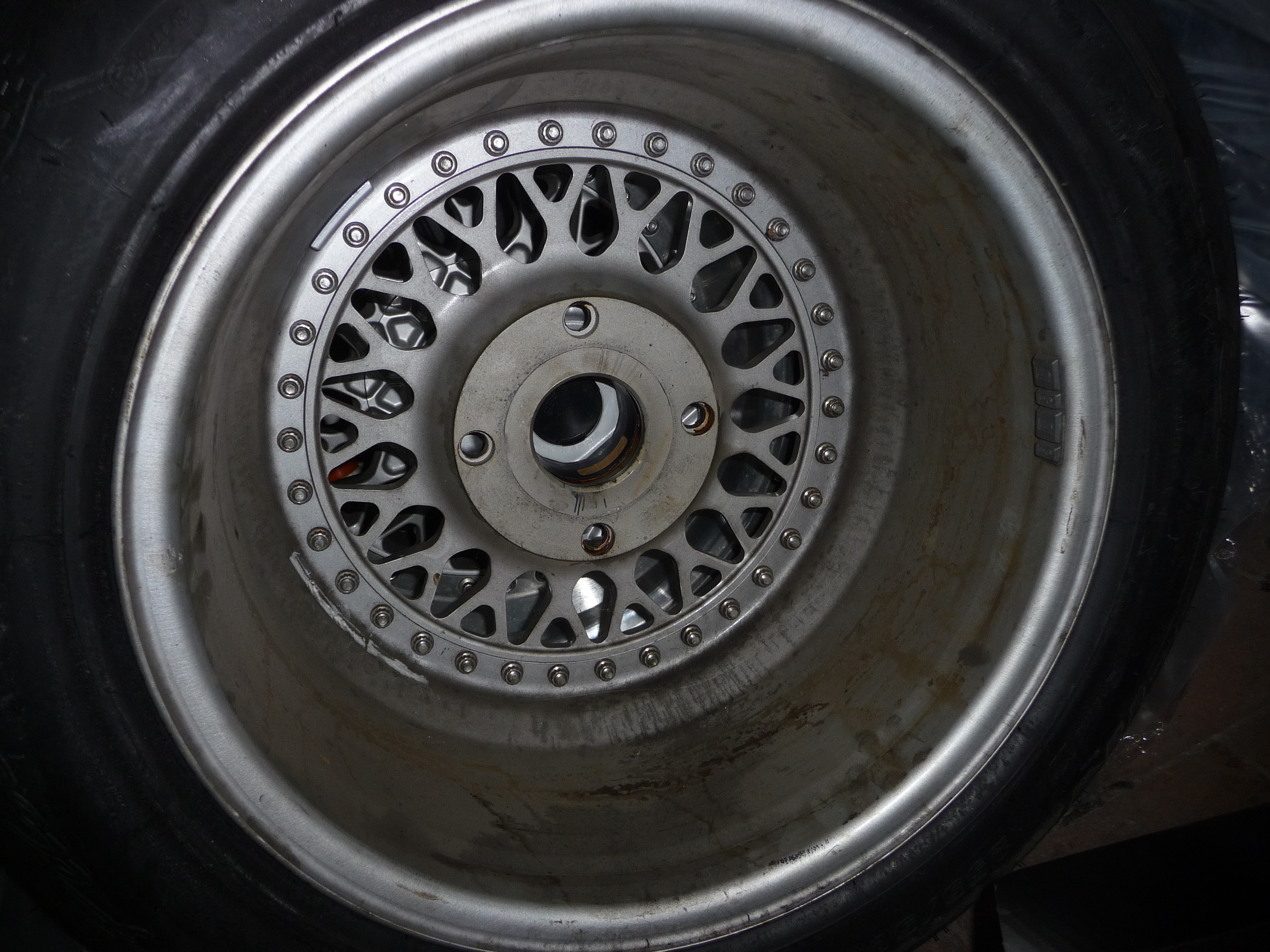

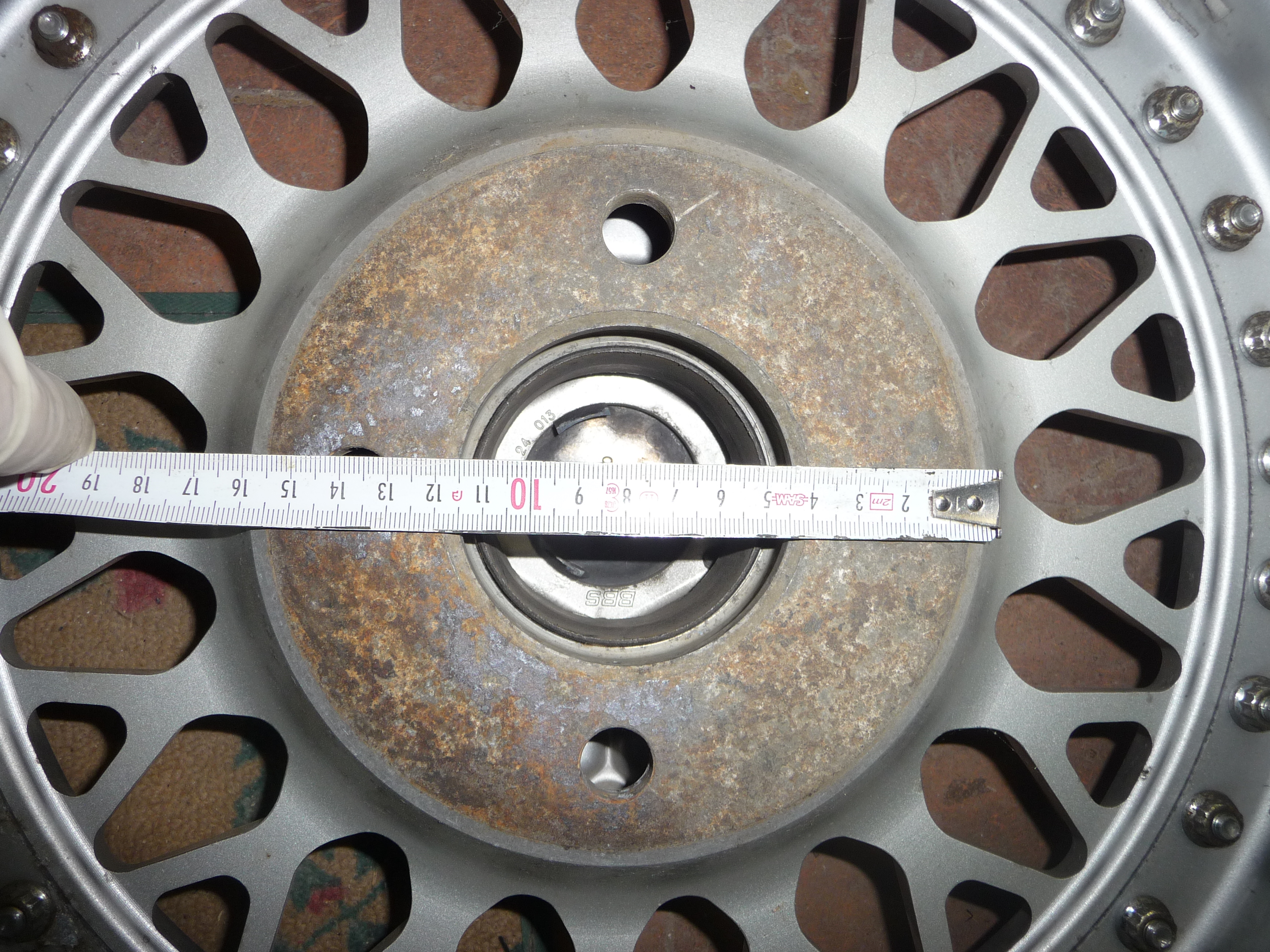

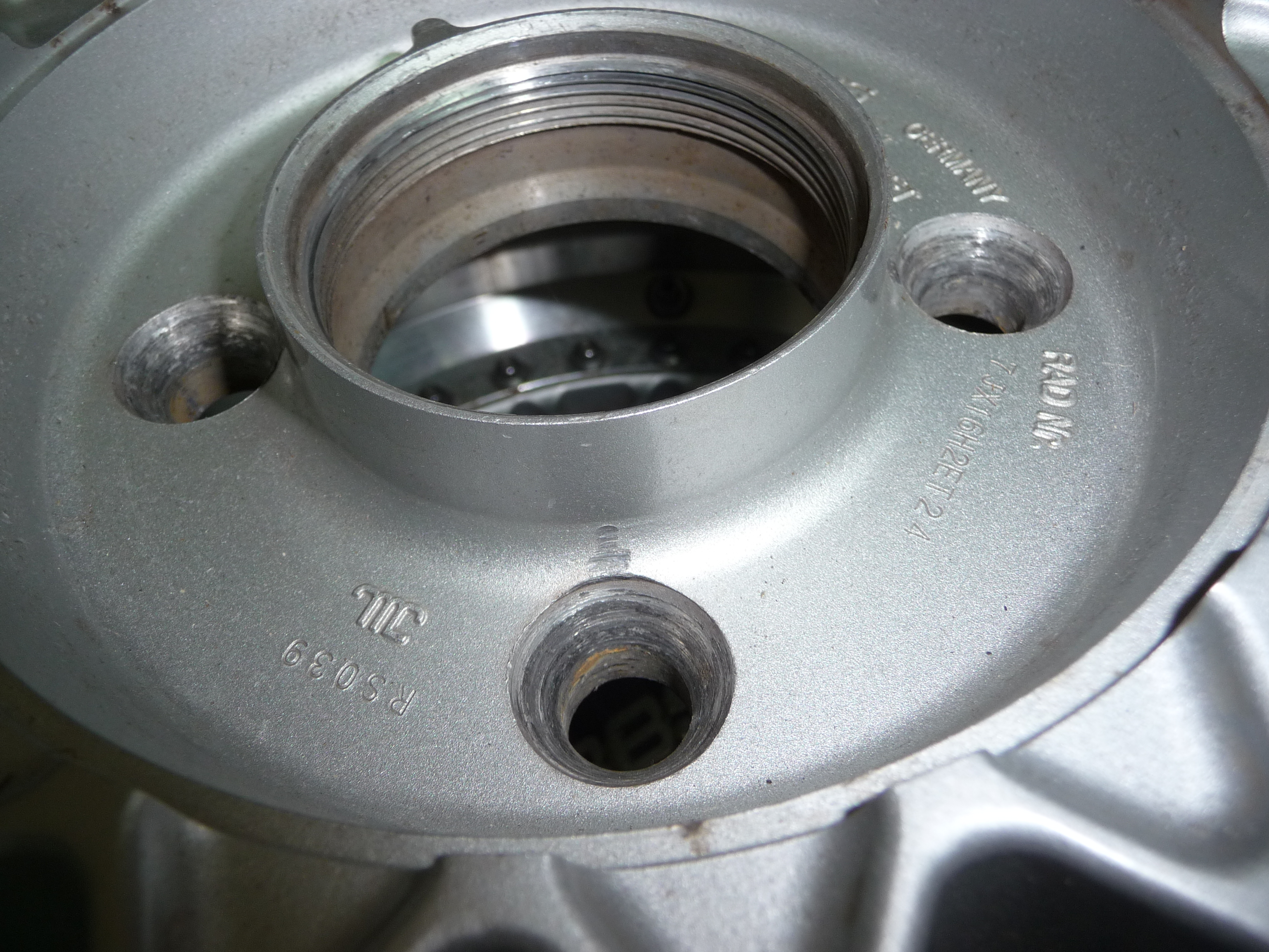

Pour préparer les travaux d'adaptation que je devrai faire pour adapter mes roues BBS RS039-40 à l'Indy, j'ai comparé celles-ci aux RS123-124.
Déjà pour comprendre pourquoi le déport de deux roues de 8" de large avec les mêmes lip de 1.5" et barrel de 6", les 040 et 123, qui devraient être identiques, présentent une différence de déport de 6mm (24 pour la 040 et 18 pour la 123).
On voit d'emblée que le diamètre des faces AR n'est pas identique:
RS123:
RS040:
Le diamètre extérieur est légèrement plus grand sur la 040 (159 mm) en comparaison de la 123 (153 mm).
Une bonne chose pour pouvoir percer de nouveaux orifices en 4x130 sur les 039-040, comme sur les 123-124.
D'autre part, on constate aussi que le design de la zone centrale est différent (forme chanfreinée sur la 040, à bords nets sur la 123) et que l'épaisseur de la roue 123 semble plus épaisse que celle de la roue 040.
RS123:
RS040:
Voilà l'explication des 6 mm d'écart!
On observe enfin que les orifices de fixation de la roue n'ont pas la même forme, percés en deux cylindres de diamètre différent sur la 123 alors qu'il n'y a qu'un seul cylindre sur la 040.
Pourquoi? Mystère...
RS123:
RS040:
RS123:
RS040:

Déjà, pour les pneus anciens, il faut savoir que l'indice de charge n'est pas toujours indiqué.
Sur les XWX de mon Indy, on voit que le marquage des dimensions et de l'indice de vitesse est 215/70 VR15, des pneus apparemment en indice V mais qualifiés en réalité au moins en W (il n'y avait pas d'indice supérieur à V à l'époque).
Mais sans indice de charge:
La question de l'indice de charge et des pressions à utiliser, quand la dimension des pneus n'est pas référencée pour le véhicule, est complexe et il faut bien la comprendre pour assurer la sécurité d'utilisation.
