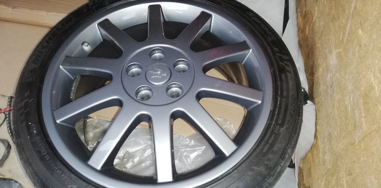

Bjr les copains,
Suite a une rencontre avec une grosse pierre sur le bord de route ardéchoise, j'ai bien marqué les deux jantes du coté passager Du coup j'ai fait refaire les 4 en changeant la couleur, quand pensez vous??
>Et en avant pour le CT
Passé haut la main zéro défaut
