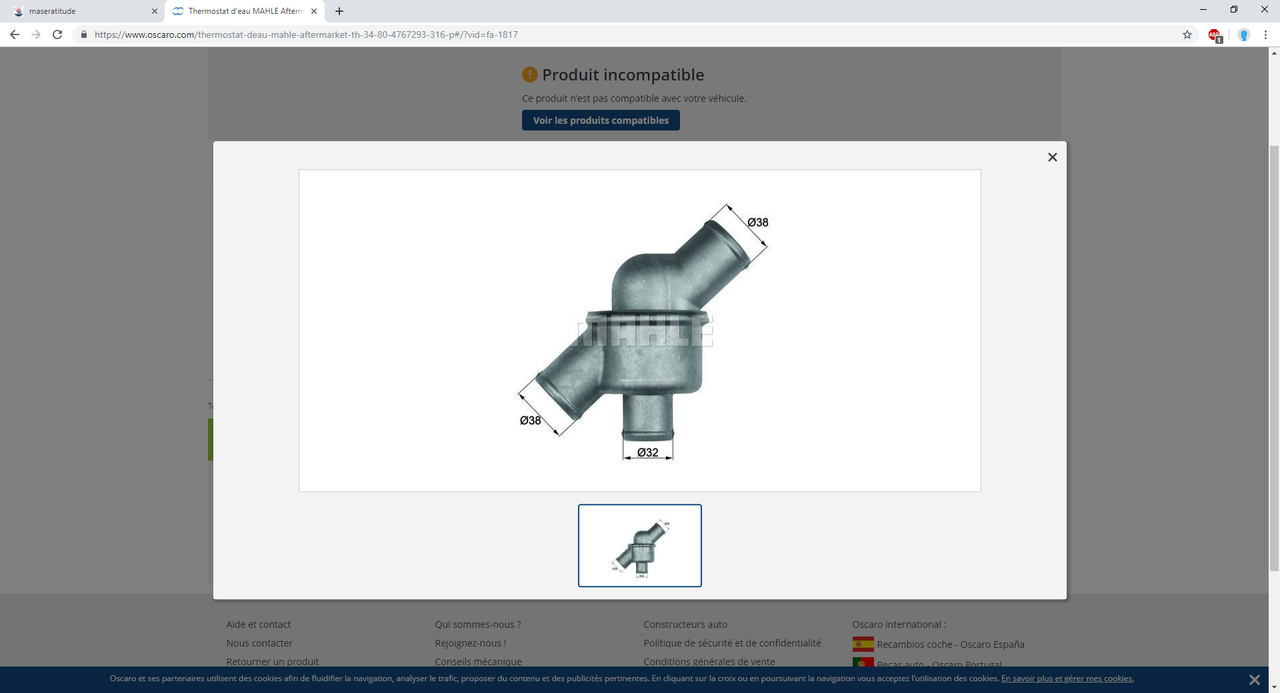

Bonjour , le thermostat sur la 3200 est il le même que sur les MASERATI Quattroporte ?
merci
![Image](https://i.postimg.cc/m25FSWCQ/Thermostat-d-eau-MAHLE-Aftermarket-TH-34-80-Oscaro-com-Googl.png)
Re: Une 3200 gt dans la Drome
Publié : ven. 5 avr. 2019 21:32
par joeley
Sur la fiche de la 3200.
« Reférence QH QTH551K .
Le Thermostat d'origine ouvre a 85° - la référence VERNET TH6570.80 semble aussi convenir ainsi que TH245F.79??? qui ouvre a 79C. Diamètres des trois sorties: 35, 36 et 37 »
