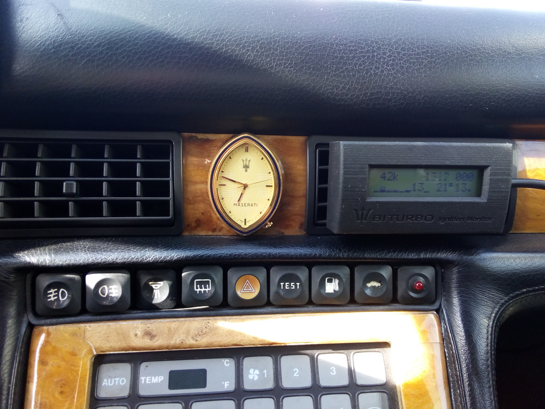

:Maze à tutti
Installation du boitier de m. Alpa terminé
Et premier paramètre de démarrage et de roulage à analyser grâce à la Doc fourni avec.
Premier démarrage
Maserati 2.24v
Maserati 4.24v

Maserati2.24v
Messages : 396
Re: CHRISTINE
Message par Maserati2.24v »
:Maze Bay
J'ai déjà un réglage à faire au niveau du ralenti, regarde la différence de valeur de régime donné au même moment par le boîtier et le compteur

Quelle est la valeur en degres a chaud ? (sur l'image c'est 40 degres)
D'habitude sur les 24v je vois plutot 42 degres (faudrait voir les photos des autres utilisateurs). C'est le calage de la poulie de l'AAC, elle est reglable.

dd63
Messages : 946
Localisation : 63
Re: CHRISTINE
Message par dd63 »
Tiens, encore un compteur de 224 en 240, finalement je me demande si ils montaient pas ce qui traînait à coté. :roll:
alpa a écrit :Quelle est la valeur en degres a chaud ? (sur l'image c'est 40 degres)
A chaud c'est 37/38 pour moi.
4.24v / Si 2500 / 222 SE
Sborreau
Messages : 441
Inscription : dim. 21 janv. 2018 21:47
Localisation : 77
Re: CHRISTINE
Message par Sborreau »
Hello,
J'ai pas souvenir d'avoir observé une valeur en dessous des 40°, je vérifierai mais 41° c'est plutôt ce que j'observe à chaud.
Sborreau

alpa a écrit : D'habitude sur les 24v je vois plutot 42 degres (faudrait voir les photos des autres utilisateurs). C'est le calage de la poulie de l'AAC, elle est reglable.
Desole j'ai merde. La poulie est reglable mais pas la position du plot du capteur. C'est probablement juste la precision de fabrication, pas critique dans cet endroit. Ca ne change en rien la precision de l'allumage.

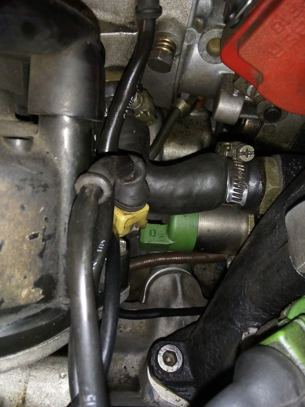

Maserati2.24v
Messages : 396
Re: CHRISTINE
:Maze a tutti
Après avoir remis le ralenti à 950 tours grâce au bypass j'ai rebranche la sonde vae toujours à chaud et moteur en marche, le régime se cale à 3400 tr/mn.
Deux possibilités après avoir parcouru les postes soit la vae soit sonde de température
Maserati 2.24v
Maserati 4.24v
alpa
Messages : 4348
Localisation : Grenoble
Re: CHRISTINE
Message par alpa »
Si le ralenti est a 3000tr c'est que ton capteur de position du papillon n'est pas correctement positionne: il est trop ouvert ou top ferme. Le boitier pense que le pap est ouvert alors qu'il est ferme.
Ce capteur (un potar) a une zone morte quand il est completement ferme (de force), ca fait detraquer le ralenti. Tu peux le voir en mesurant la resistance du potar.
La procedure de reglage du capteur est : tu le devisses et tu le laisses se poser comme il veut. Tu revisses.
Le ralenti doit tomber a 800tr quand tu debranches le vanne du ralenti (la verte), a chaud.
Il ne faut pas trop jouer avec la vis cote passager, c'est la position d'ouverture minimale du pap, c'est ca qui decale le capteur. Ca a peut etre ete touche avant toi. En gros il faut que le pap repose sur la vis sous la butee, ne se ferme pas completement. Genre 1-2 tours apres que la vis touche la butee.
Quand tout est deregle il faut faire plusieurs iterations avant de trouve le reglage.
Maserati2.24v
Messages : 396
Re: CHRISTINE
:Maze alpa
Depuis que je l'ai elle fonctionne sans la vae branché,
Elle tourne super bien , pour la mise en route il faut juste la tenir jusqu'à ce qu'elle monte un peu en température.
Mais en branchant le boîtier de diagnostic je me suis aperçu de l'énorme écart entre le compte tours et la réalité, donc déjà grâce à toi elle a le ralenti qu'elle doit avoir à chaud ( en jouant avec le bypass )
Par curiosité en rebranchant la vae le ralenti grimpe à 3400 tr/mn. Pour éviter de tout dérégler le plus simple serait que je laisse tel quel, mais je vais quand même essayer à taton en suivant tes indications.
Merci encore
