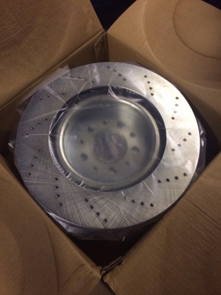

J'ai reçu un mail ce soir d'amazon m'informant que mes plaquettes seraient livrées plus tôt que prévu, les fameuses EBC yellow stuff à 20 euro
(promis, je vais regarder tous les jours si ils font encore l'erreur et dès que je la revois, je commande et livre coutant au premier interessé)
Ayant constaté que lors de freinage appuyé il y a une vibration relativement importante, je me suis dit, avant de changer les plaquettes (livrée mardi normalement), je vais vérifier mes disques.
Je mesure donc, bah, ça va, 28,9mm, ça ne me semble pas si mal, avec des disques de 30mm d'épaisseur, on doit être dans les normes.
Sauf que les disques devraient faire 32mm, pas 30, 30 étant la limite, du coup, on est loin du compte...
Et j'ai lu qu'au delà des 30mm, ils s'usaient d'autant plus vite et avaient une nette tendance à vriller (voilà qui explique les vibrations
Et faire les 1200 bornes mini des 20 ans avec des disques largement dépassé, ce n'est probablement pas une bonne idée.
Donc, avant de changer les plaquettes, on va placer la grosse centaine d'euro "gagnée" sur les plaquettes dans une nouvelle paire de disque.
Vu le délai court, pas trop possible de profiter de la commande de sportsmaserati.
Quelqu'un a des infos sur ces disques-ci?
https://www.ebay.co.uk/itm/Maserati-320 ... SwkL5ajzHl

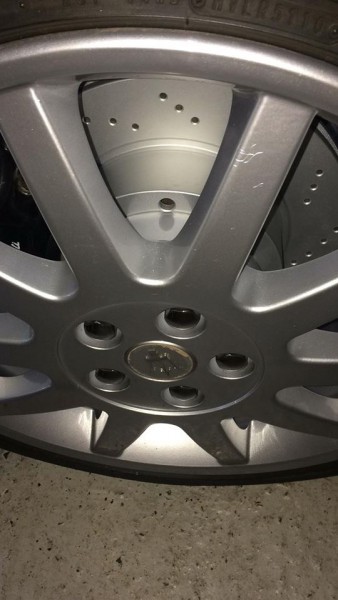

sur FB groupe 3200
Neil willetts de guilford, vend les 4 disques 450 euros.
There are made from GG15HC steel which is higher carbon and less prone to cracking. The discs are also GEOMET coated to protect from corrosion as most of these cars now do not cover many miles a year.
You will get 2 discs with this purchase supplied in 2 boxes. They are left and right handed.
In stock ready to go today!
ISO/TS16949 Certified
09680220 R and 09680220 L
- Image de Neil willetts facebook
- Image de Neil willetts Facebook

Se renseigner au près de Dom3200 , il se pourrais que ce soit la même fabrication que ceux qu'il c'est procuré auprès d'un membre du forum SportsMaserati ?
http://www.maseratitude.com/viewtopic.p ... 78#p103978

Konimino2 a écrit : The discs are also GEOMET coated to protect from corrosion as most of these cars now do not cover many miles a year.
Ca ce n'est guère utile.
Une fois cette couche partie (quelques centaines de km), on retrouve l'acier du dessous...
Re: Japanese maserati lost in Belgium, part II
Publié : sam. 29 sept. 2018 02:35
par PhilDW
Esthétiquement, c'est très utile, et à la longue aussi pour ne pas diminuer l'efficacité de la ventilation.
Les parties en contact avec les plaquettes sont constamment gardées en bon état lors des freinages, mais cela évite que la tranche et le milieu du disque ne rouillent à la longue.
C'est quand même nettement plus joli lorsque ce n'est pas rouillé, surtout lorsque c'est visible à travers les jantes.
La tranche de mes disques de devant sont rouillées, et j'ai même du déboucher les canaux de ventilation à l'intérieur qui étaient remplis de croûtes de rouille, et passer à la perceuse dans les trous pour les déboucher.
J'ai déjà rectifié les faces de mes disques de devant en même temps que j'avais installé partout des plaquettes Ferodo Racing DS2500. Mes disques de derrière sont propres et pas usés. Ils avaient très probablement été remplacés peu de temps avant que j'achète la voiture.
