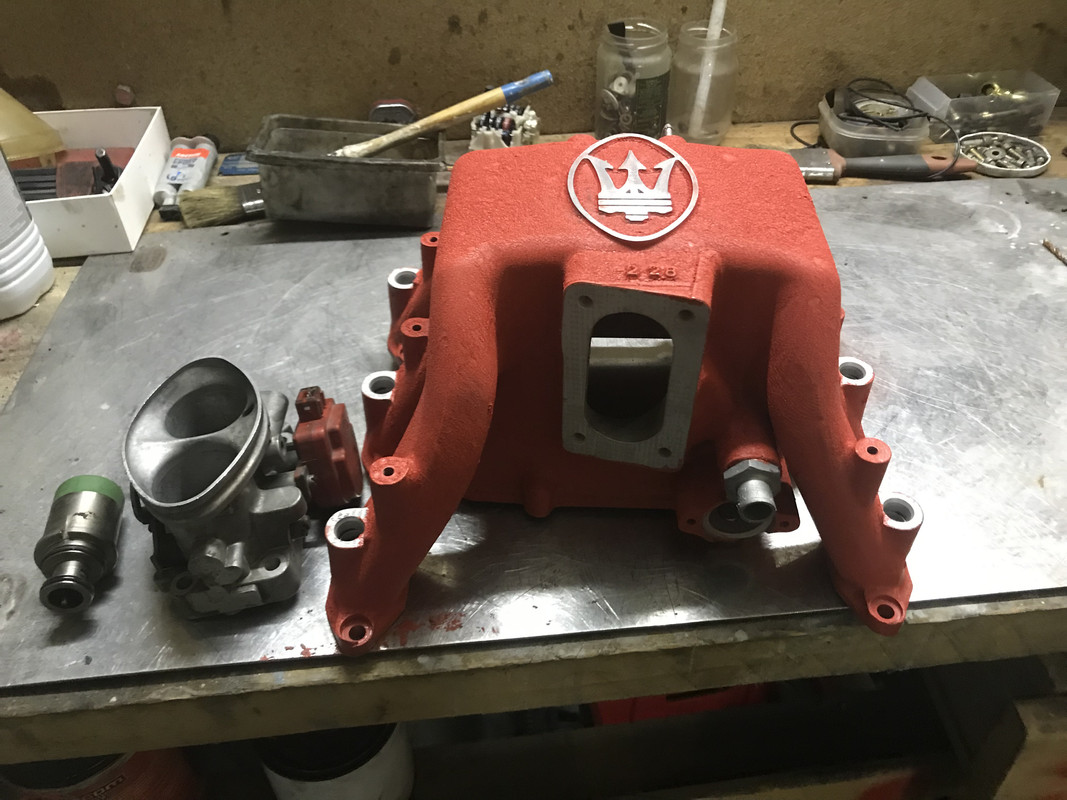

[quote="MASERALFA"]Ça y est le plénum est revenu du microbillage
Polissage du Trident avant mise en peinture
superbe ;)

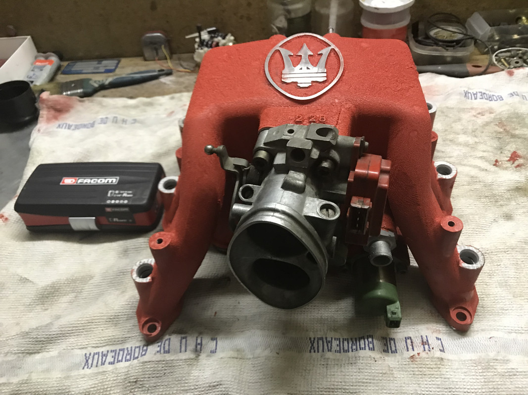

Ça y est la peinture est sèche à cœur. Avant de remonter le boîtier papillon et le solénoïde de ralenti nettoyage de ces éléments et reassemblage
Ça commence à prendre forme :

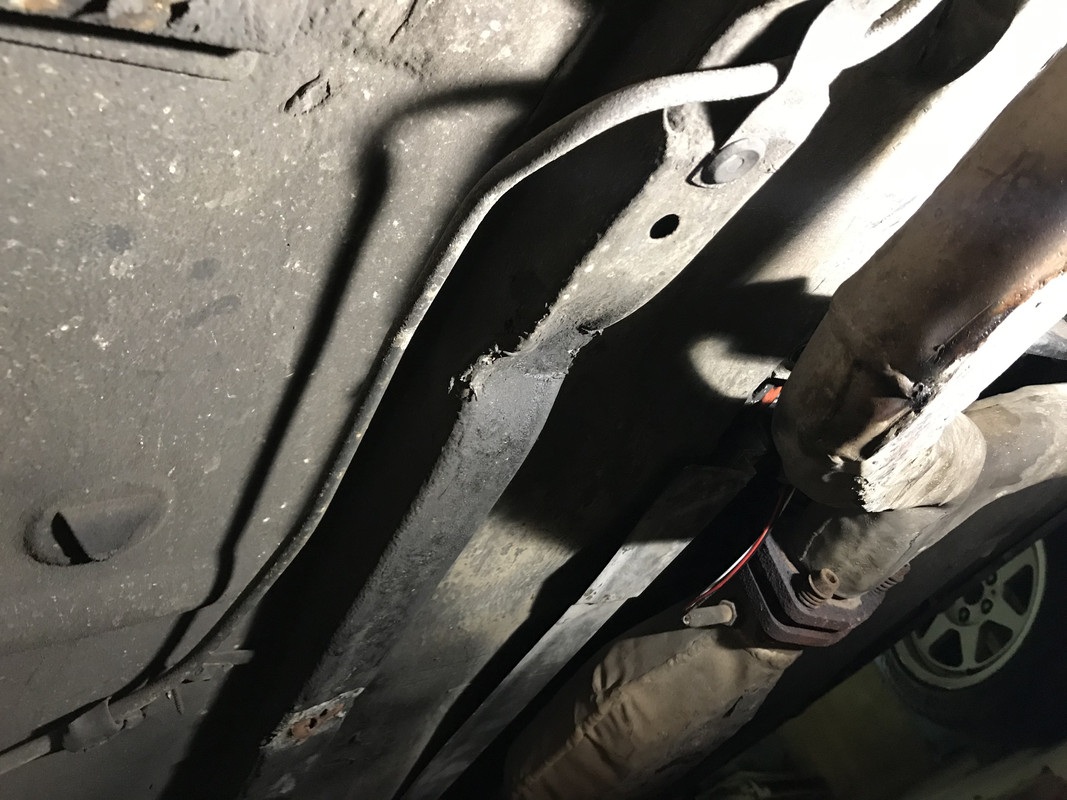

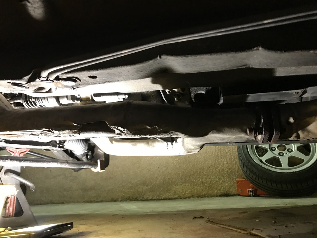

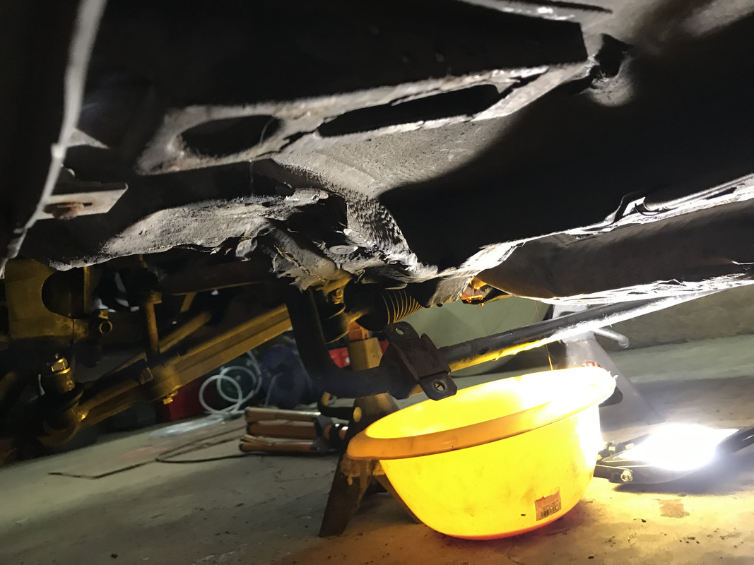

Aujoud’hui, on passe voir les dessous de Ghblinette pour sortir la crémaillère de direction. Et là, oh surprise, le dessous est complètement défoncé, les renforts de caisse écrasés, les longerons marqués par des garagistes dénués de cerveaux qui ne savent pas qu’il est interdit de soulever une voiture ailleurs que sur les points prévus par le constructeur. Messieurs les garagistes, ce n’est pas une Dacia, mais une Maserati :evil: Les supports de cric ne sont pas là pour faire joli sous la voiture, mais pour la soulever, c’est prévu à cet effet.
Place aux photos, c’est à pleurer :(
Sur la photo ci dessous le renfort est complètment écrabouillé. Par contre le support de cric, lui,il est comme neuf, on voit qu’il n’a pas beaucoup servi :?
Le longeron conducteur, quant à lui est bien marqué à deux endroits
Côté passager, voici ce qui reste du renfort, c’est à croire qu’un garagiste c’est acharné dessus :
Enfin, le longeron côté passager a été aussi massacré

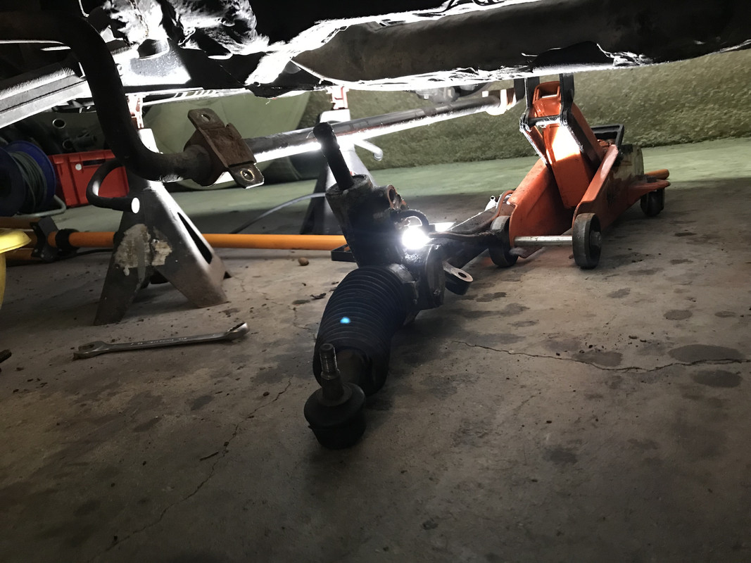

Bon à part ça, j’ai aussi tombé la crémaillère que je vais remplacer

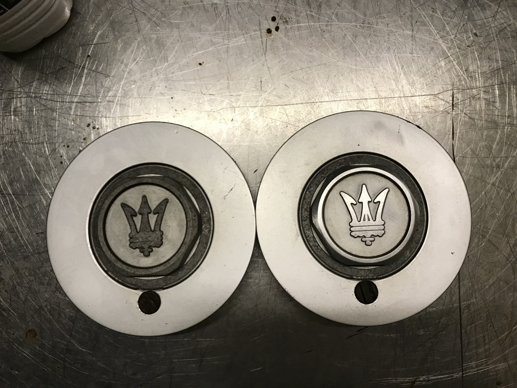

J’ai aussi fait un petit test de polissage d’un enjoliveur de roue. Bah c’est pas mal du tout :mrgreen:

Pitoyable de maltraiter pareillement unetelle voiture :!: encore un sacré boulot en perspective, bravo :!:

Merci Fred de présenter ce problème et d'avoir eu la délicatesse en plus de me demander mon accord pour poster ces photos. Oui bien-sûr, ça peut sensibiliser des consciences et éviter de tels outrages à l'avenir.
Ces dégâts ont été faits avant que je ne l'achète, en 2010. Le propriétaire précédent m'avait prévenu ainsi que les frères Giudici qui entretiennent Ghiblinette à Saint-Raphaël. Il n'y a pas de conséquences jusqu'à présent sur le parallélisme et sur la rouille, mais ça peut venir à partir de là et je crois que Fred a vu un démarrage sur le côté passager. Va falloir refaire le fond de caisse.
Comme je vous l'avait dit plus haut, cette voiture avait été saisie par le service des douanes qui y avait trouvé de la drogue. Ce sont peut-être eux qui ont placé des crics un peu n'importe comment. Un vrai mécanicien n'aurait sans doute pas fait de telles erreurs de soulèvement. Le propriétaire avant moi l'avait achetée aux enchères des douanes et Fred, jusqu'à présent, n'a pas trouvé de sachets oubliés. ;)
Messages : 4848
Re: Restauro Ghibli
Du travail en plus... :(

Messages : 10314
Re: Restauro Ghibli
Misère...
IL n'y a pas d'autre solution que de couper et ressouder?

Je ne vais pas m’occuper de ce problème, pas de pont, plus poste à souder. Alido va très certainement prendre contact avec ARS CLASSIC à Signes pour faire le travail.
Je ne m’occupe que de la mécanique.

Messages : 10314
Re: Restauro Ghibli
Konimino2 a écrit :Misère...
Mais donc, c'est ce qu'il faut faire?

Oui il faut renconstruire les renforts et en ressouder des neufs. Pour les longerons, on peut les sauver en les tirant
