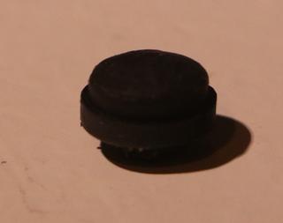

Est ce qu une bonne âme pourrait faire une photo de sa clé pour voir la tête du bouton. Le mien est mort
Est ce que ça ressemble à ça?
Re: AAM205
Publié : ven. 17 mai 2019 23:17
par Cedfred
ca ne ressemble pas trop:
Re: AAM205
Publié : ven. 17 mai 2019 23:28
par Konimino2
https://www.abacuscaralarms.co.uk/maserati.html
En fait c est des clés de meta m352
Ça coûte quasiment plus cher de transport que de bouton.

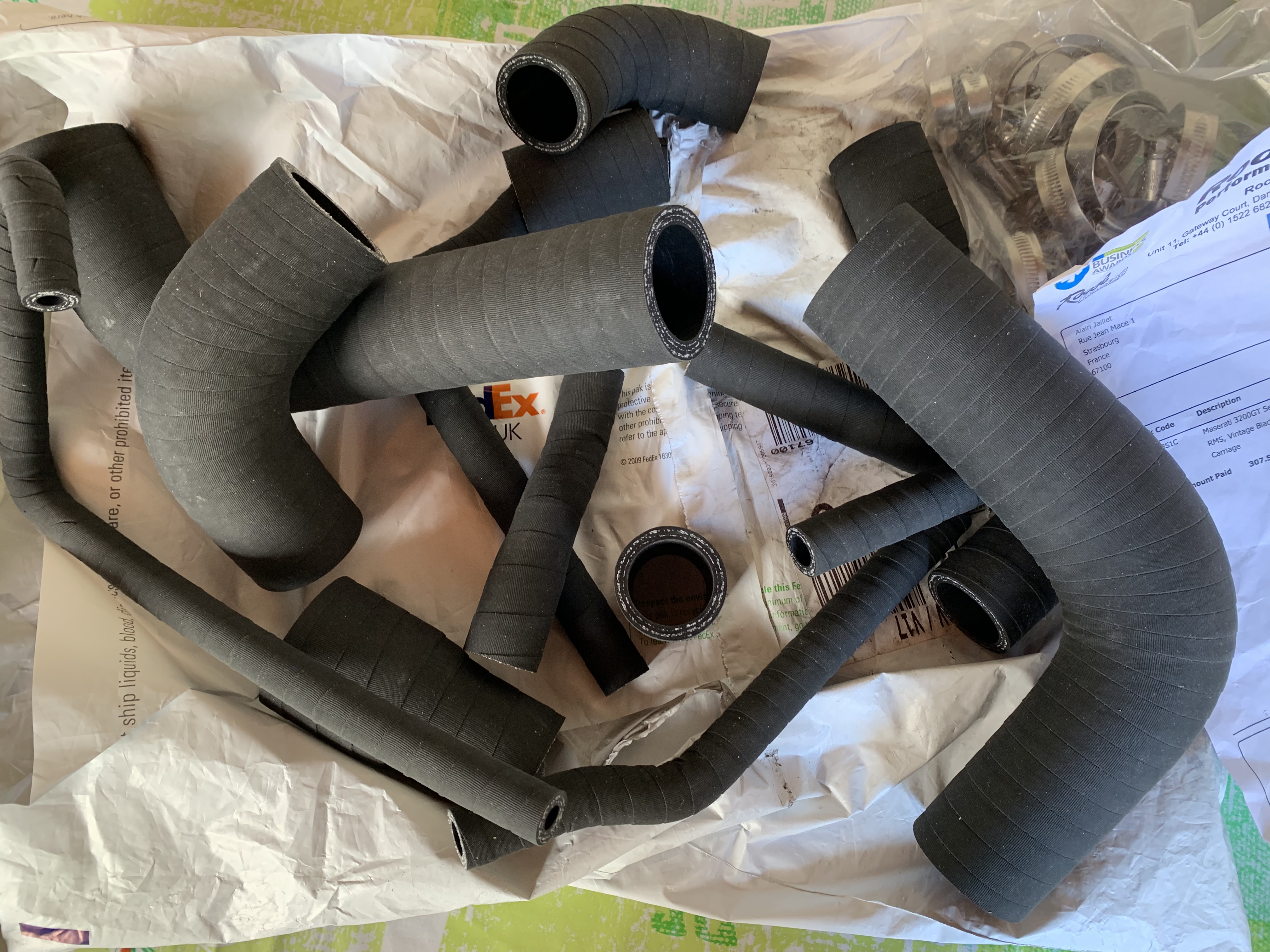

Après les durites reçues
Le radiateur que j ai acheté chez pab, fait vérifier, nettoyer, juste une petite fuite, remonte et repeindre, pour 90 euros...
Re: AAM205
Publié : lun. 2 sept. 2019 21:39
par Froggie
Un rad d'occase .
Tu as vérifié qu'il ne fuit pas mais penses-tu qu'il refroidit bien (pas entartré )?
En tous cas, c pas cher!
