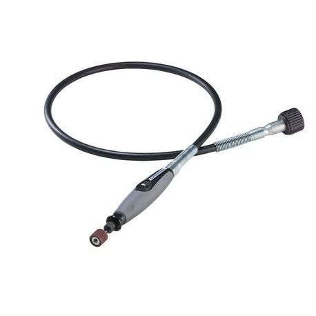

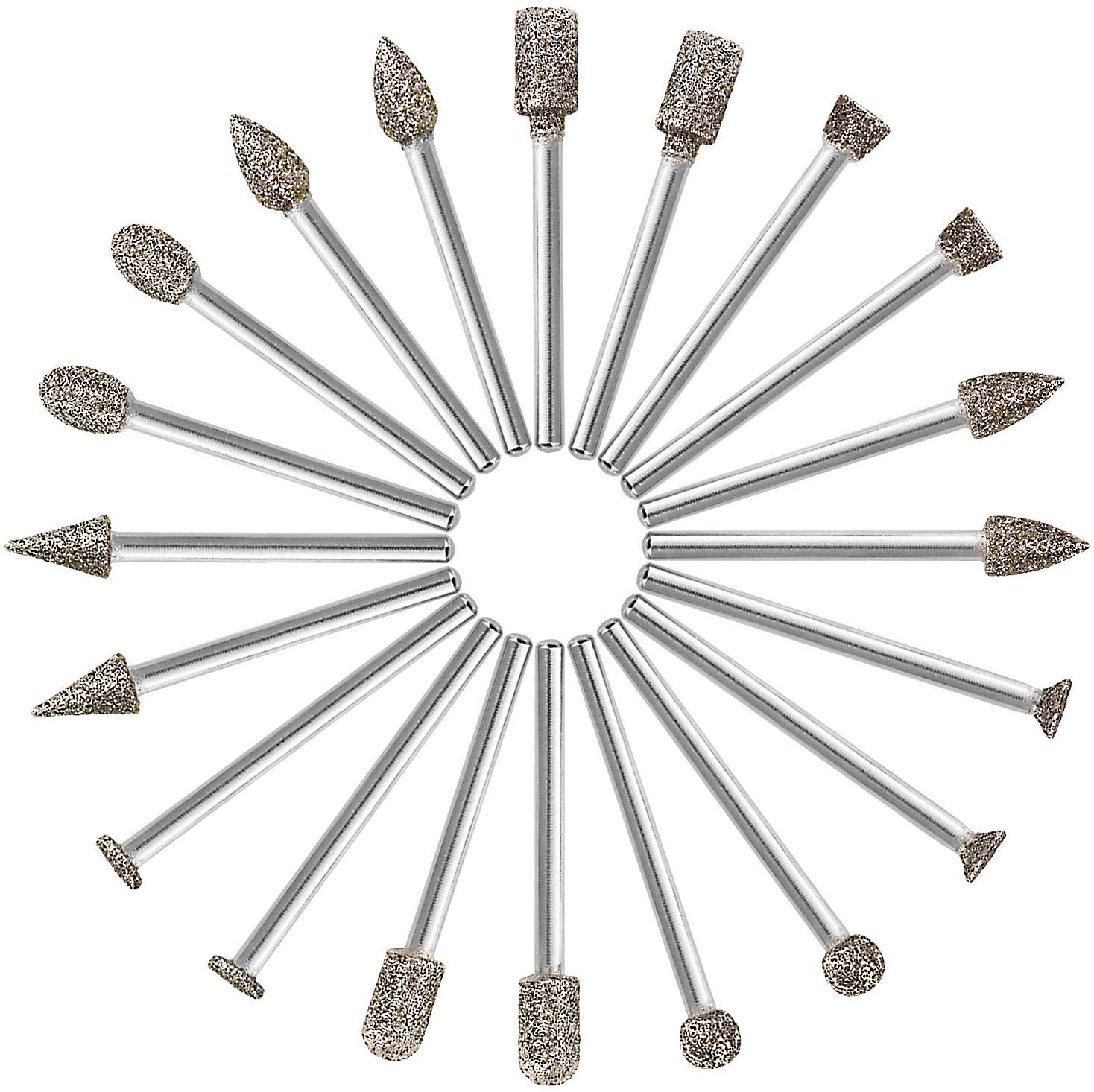

Si tu arrives à passer une Dremel (l'extension au bout d'un câble) avec une fraise diamantée, tu peux peut-être forer les vis.
Mais il faut quand même un minimum d'espace...
