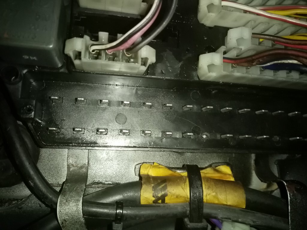

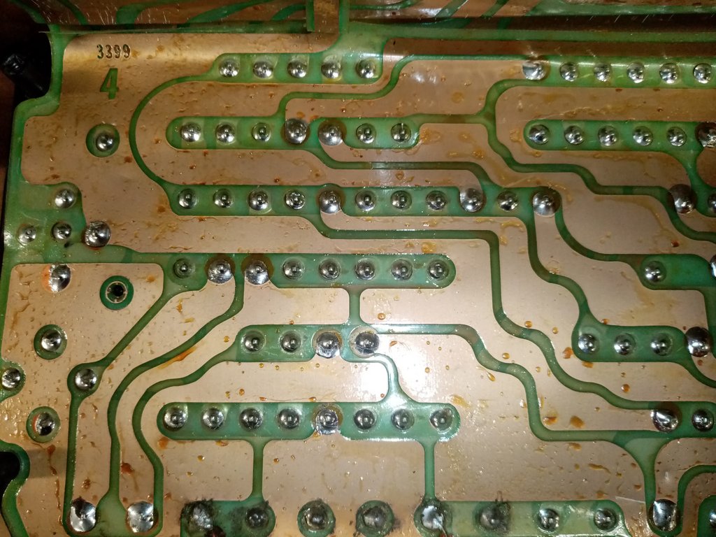

Pas de jus sauf sur le 5ieme en partant de la droite, on voit aussi deux broches manquantes
les fusibles et portes fusibles sont bons. La suite, c'est vérifier le circuit imprimé.

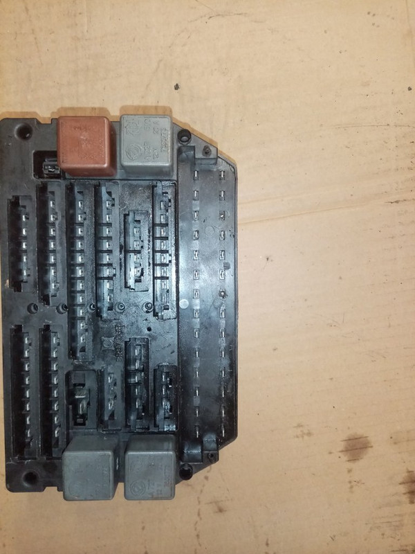

:Maze à tutti,

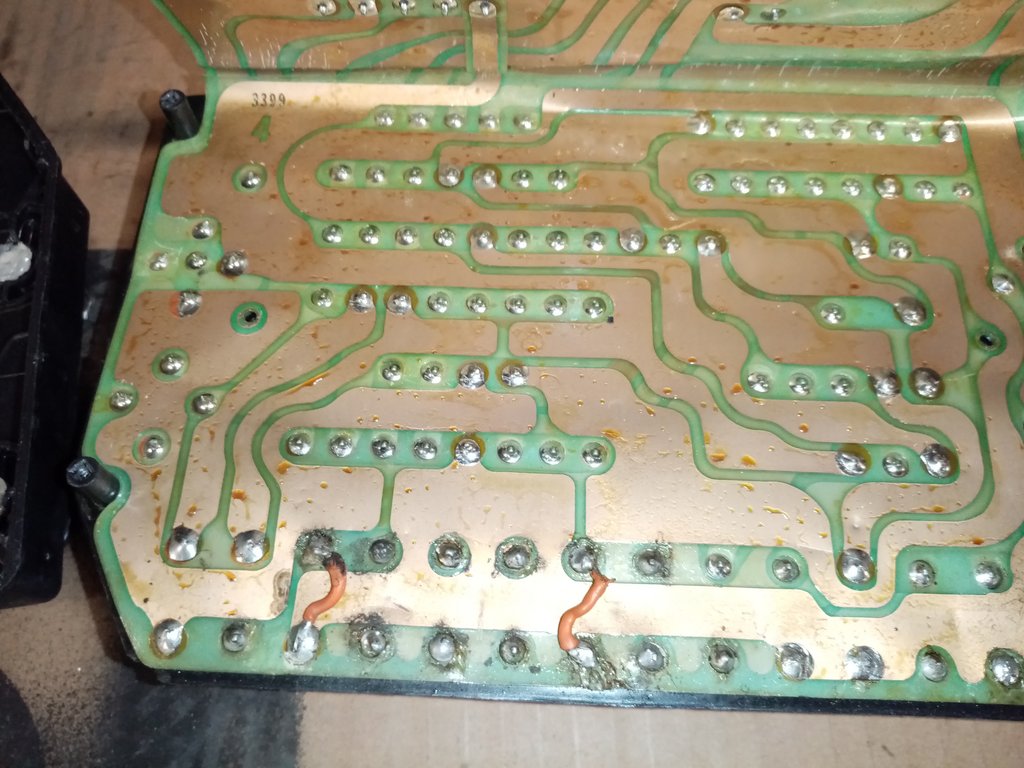

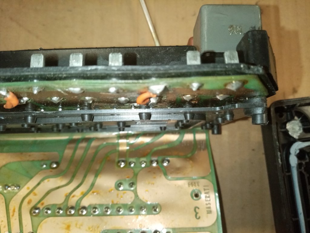

Ce matin sortie de la boîte à fusible, il faut dévisser les écrous de 10 dans le compartiment moteur, après ouverture de la boîte le circuit imprimé est éclaboussé d'une texture collante comme du coca, et il manque deux broches
A+frank

Messages : 3610
Re: Destiny
suis pas expert mais ça a l'air un peu fatigué tout ça :?
bon courage pour la suite :Maze
Maserati2.24v
Messages : 396
Re: Destiny
Message par Maserati2.24v »
:Maze, c'est une boîte de confiserie cette boîte à fusible , c'est collant comme du caramel,
des spaghettis aux sucre... Beurrrrk :cry:

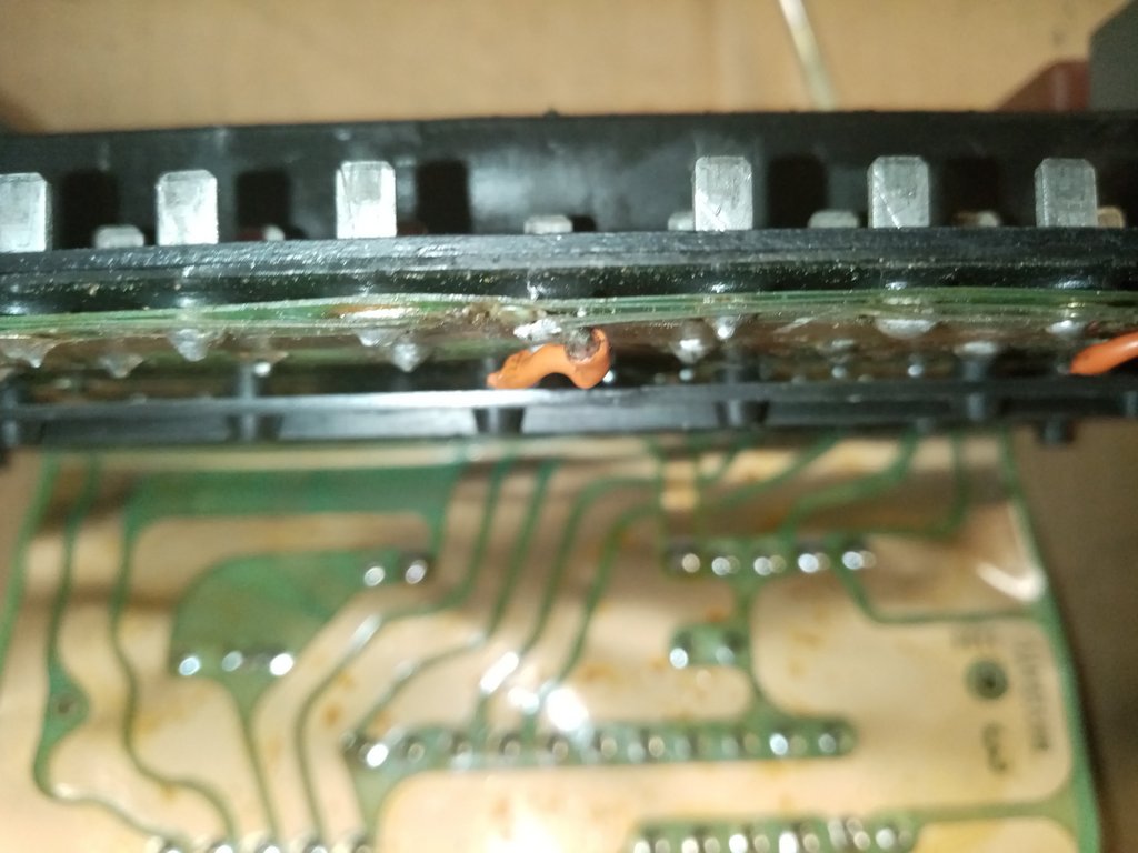

petit cliché du chuintage de la baf

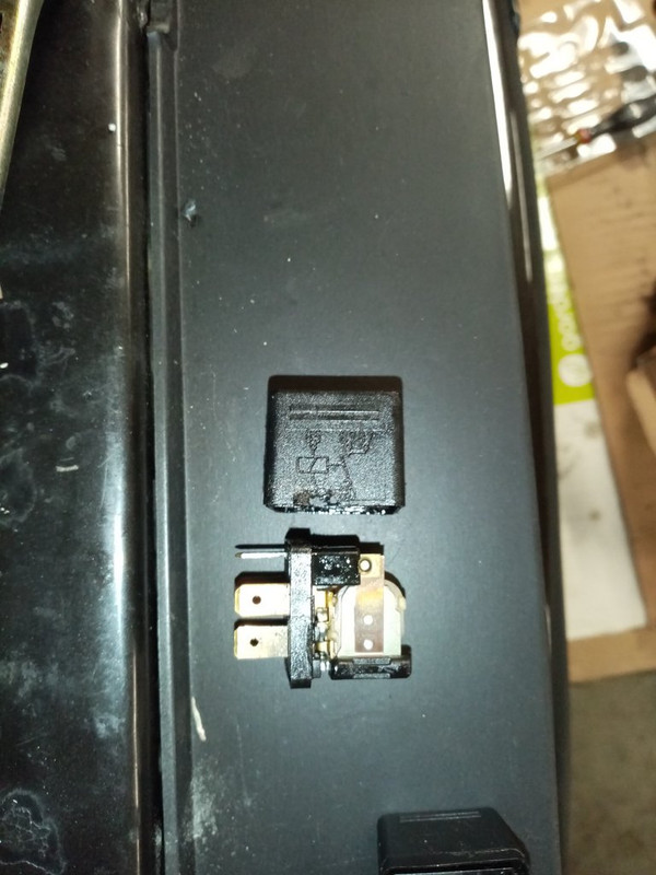

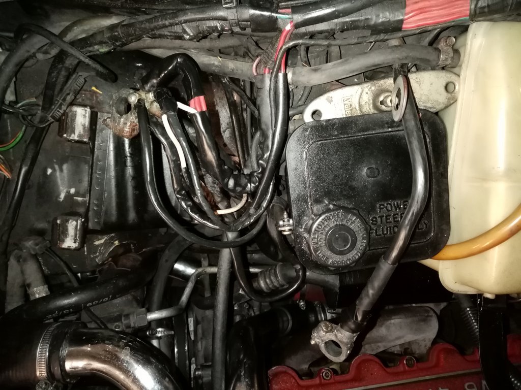

en attendant de recevoir la nouvelle baf je remonte le faisceau depuis la batterie et vérifie les connectiques et les relais,
j'ai isolé au mieux, remplacé les fusibles des porte relais, un relais avait été ouvert et fermé avec du scotch
après l'avoir tester avec une pile 9v sur les bornes 85 et 86, il me donne 1,8 ohms idem pour le relais vert à 20A hs aussi
Dans l'habitacle une alarme cobra et un branchement de la fiche clim artisanal, et une broche sans relai
mais pas sûr que cela soit la cause qui empêcher le démarrage du moteur,...

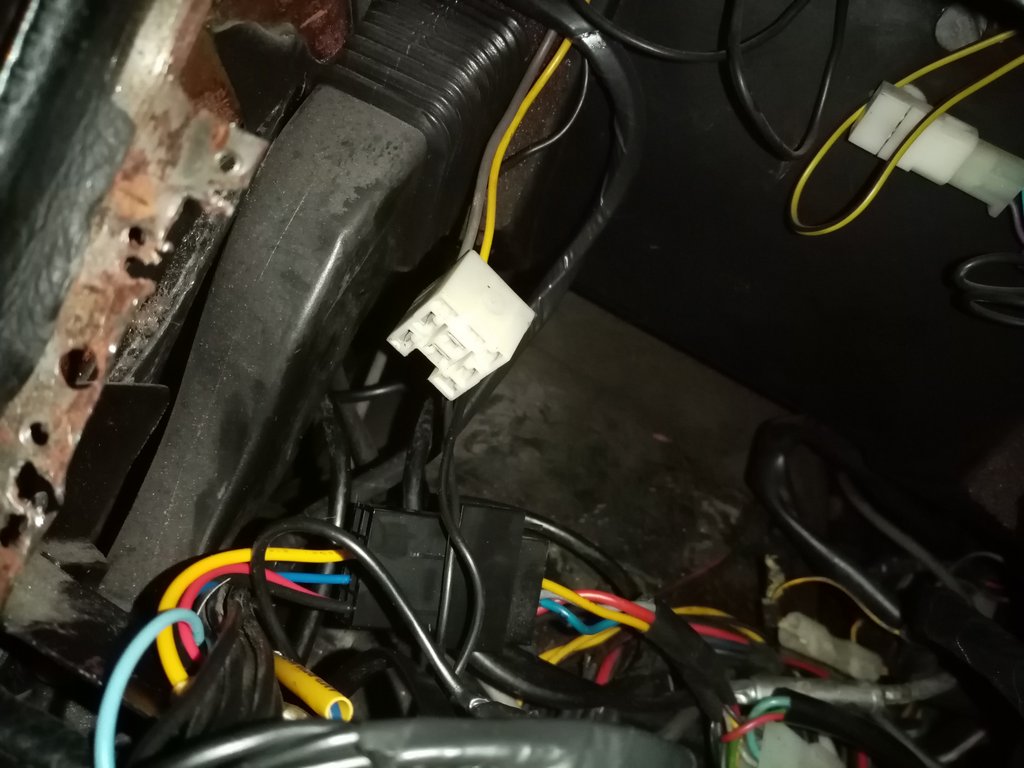

Maserati2.24v
Messages : 396
Re: Destiny

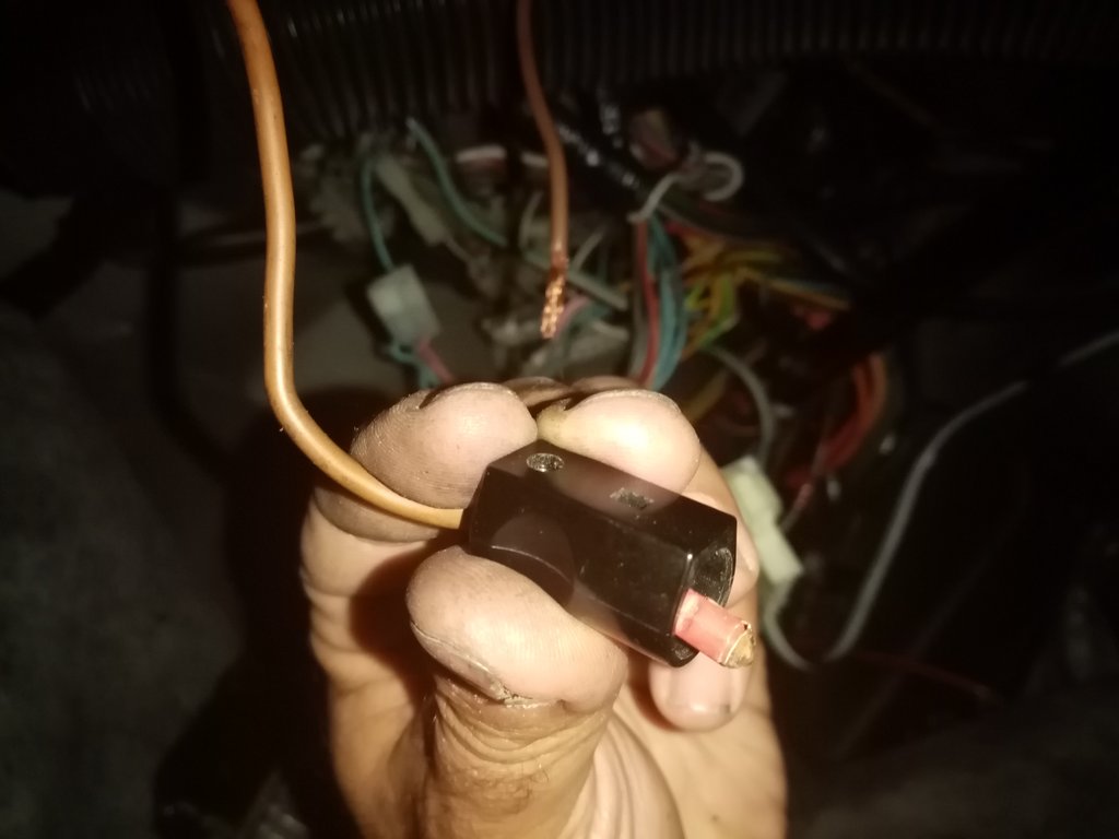

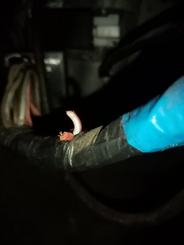

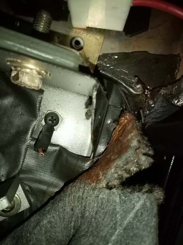

:Maze week end
des fils de masse coupé côté passager et conducteur
de la connexion maison avec du fusible saucisse,
DES fils coupé comme ça
y'en a un qui devait pas aimer les maserati, c'est pas possible :twisted:
