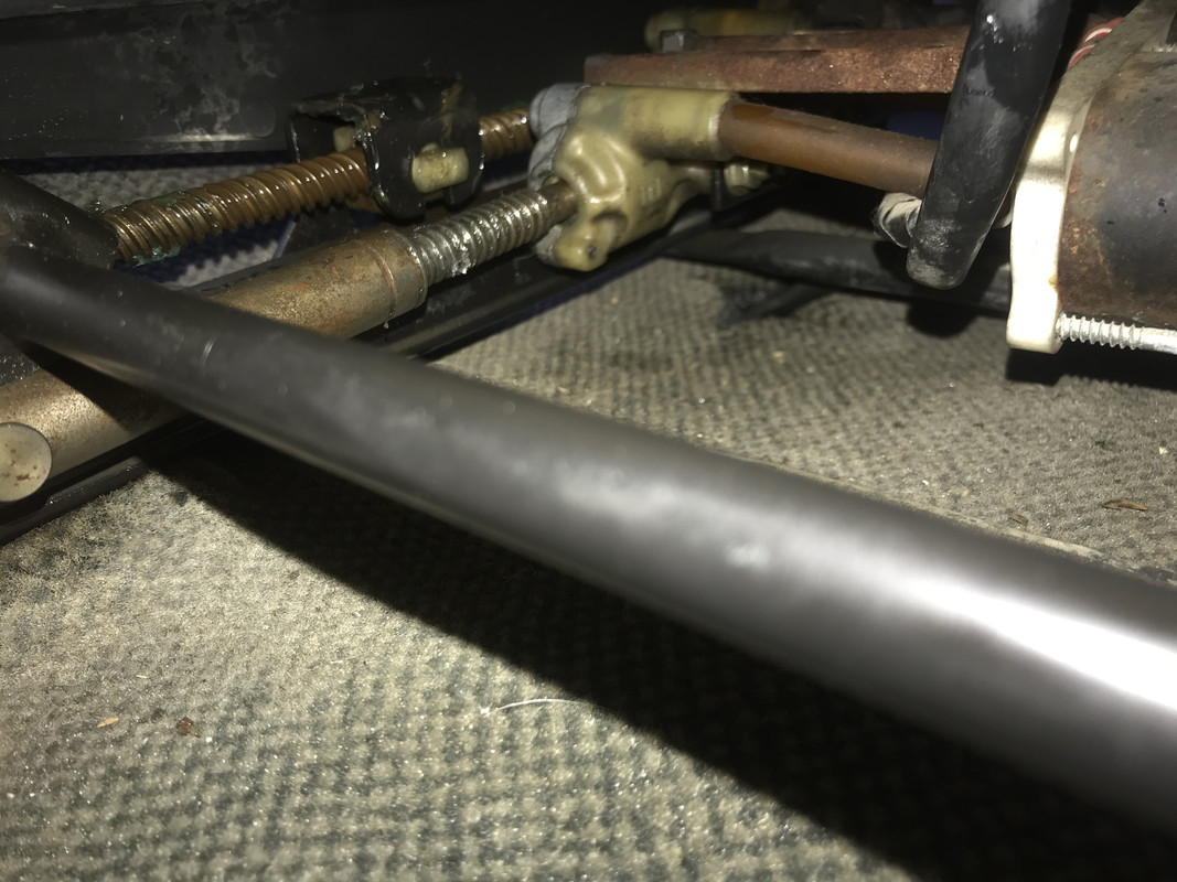

Ce soir je me suis penché sur le siège bloqué. A mon avis elle a été inondée. Il y a des traces de limons. Après avoir débloqué les vis sans fin
Le système s’est débloqué. Après graissage, ça marche!!!! :D
Re: Diavola
Publié : jeu. 6 août 2020 21:37
par Froggie
Les relais/fusibles des moteurs électriques étaient encore bons?
Parce que si les vis sans fin étaient grippées, ça devait les faire chauffer... :?
En attendant, découverte sympa, ta femme va pouvoir la conduire maintenant 8-)
