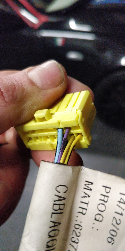

Ton solénoïde s'active? Il est alimenté par le fil bleu ciel et blanc qui aurait une fâcheuse tendance à de sectionner (c'est du vécu).
Tu peux vérifier sa continuité depuis le connecteur jaune au fond à gauche. Le mauve, c'est le capteur de fermeture du coffre (petit contacteur au niveau de la mâchoire), il y a aussi un gros noir qui fait masse. Les jaunes, c'est pour l'éclairage de la plaque.

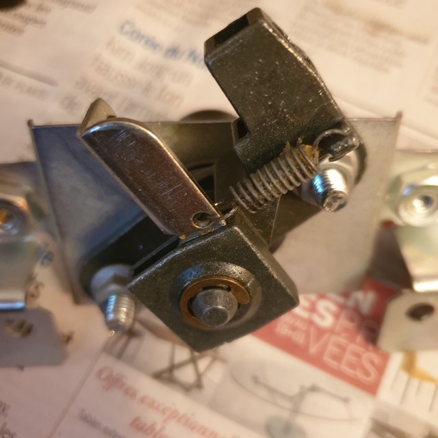

Sur la photo du mécanisme on dirait qu il y a une usure autour du rivet de gauche, qui fait l axe de la gâche. Idée: si il se décale par usinage à force d être actionné, alors cela réduit le bras de levier (merci les cours de cm2 de mon fils) et donc pourrait empêcher l ouverture. Qu en pensez vous ? Uzy tu peux nous dire si il aurait pu bouger ?
Ha oui : je remets une pièce pour savoir comment on ouvre le coffre :lol: pour savoir si je me munis d une masse ou d une perceuse le moment venu :lol:

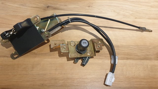

Suite de mes investigations, cette fois-ci avec une serrure de remplacement reçue cette semaine.
L'occasion de faire toute une série de tests :)
Première chose, enlever le câble de mon barrilet, et effectuer à cette occasion le test suggéré par Finkbrau. Et là, première bonne surprise, mon barrilet n'est absolument grippé (bon je l'avais déjà noyé de WD40 il y a quelques jours..). Ma clé virvolte dans la serrure avec une certaine désinvolture.
Presque trop.
L'occasion de constater, au passage, que le petit ressort permettant à la clé de revenir sans effort dans la position horizontale était inexistant sur mon barillet.
Ressort mis en place, je connecte le nouveau câble au barrillet. Même liberté de mouvement, aucun élément grippé, du bonheur.

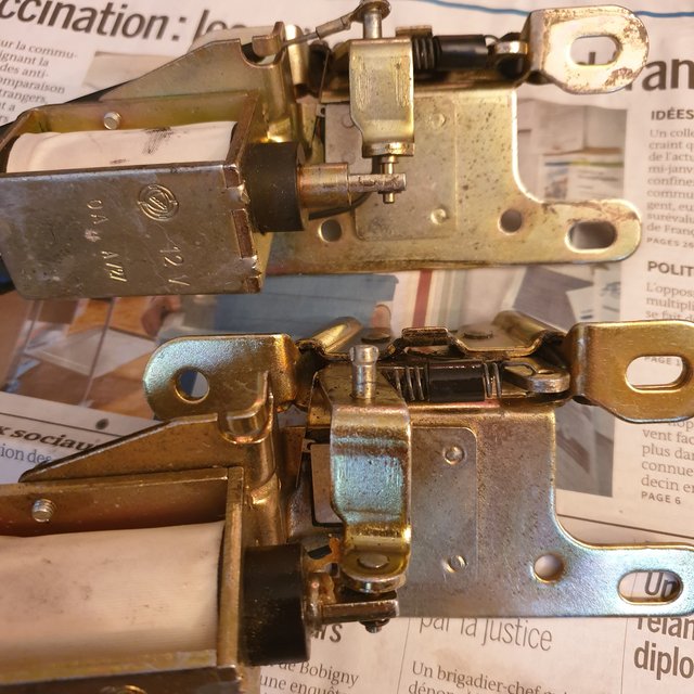

Premier constat, en position armé, le cylindre du solenoïde ne prend pas du tout la même position :shock:
N'étant pas encore en mesure de rebrancher ma batterie, les tests du solénoïde se limite à ce constat, pour aujourd’hui.
Sur la photo, en bas mon bloc mâchoire d'origine, en haut celui de remplacement, les deux en position armée :
Non sans une certaine impatience, je connecte donc mon barillet et son "nouveau" câble au nouveau bloc mâchoire. J'insère ma clé et la tourne fébrilement jusqu'à entendre le clac réconfortant d'une mâchoire libérée !
Validation du solénoïde mise à part, j'ai donc l'agréable sensation d'avoir entre les mains une serrure où je peux tourner la clé sans effort, et une mâchoire qui s'ouvre. Il faut savoir se contenter de peu parfois... :oops:

Disposant maintenant d'un bloc mâchoire dénué de tout comportement erratique, je compare les mécanismes des deux, dans la mesure de ce que l'on peut voir puisque le mécanisme est entre deux plaques de métal maintenues par des rivets.
Je m'aperçois que manifestement, sur mon ancien bloc, le "bras", qui est actionné soit par le câble, soit par le solénoïde, dispose d'une grande liberté de mouvement.
Deux différences notables qui expliquent, selon moi, que mon ancienne mâchoire ne se dés-enclenche pas normalement :
- en position ouverte, je peux bouger le bras d'avant en arrière avec beaucoup plus de latitude que sur la mâchoire qui fonctionne (photos du haut)
- cette amplitude de mouvement du bras fait que l'ergo qui sert, au final, à libérer la mâchoire n'est pas tout à fait à sa place, et ne libère plus la mâchoire lorsqu'il est actionné...
