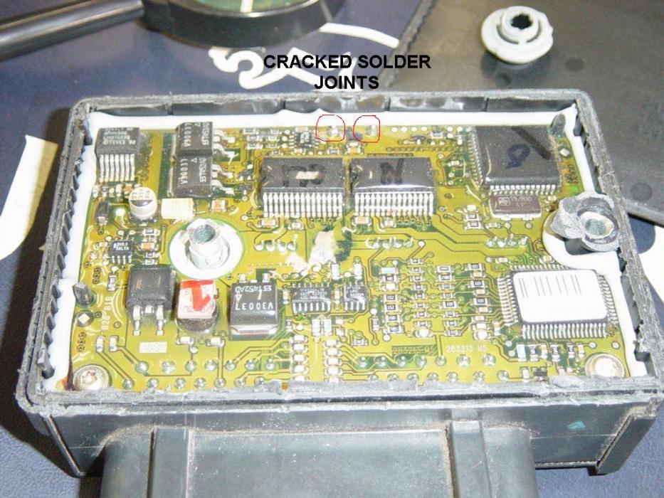

Le verdict est tombé semaine dernière , après seulement 70 km et un reconditionnement du boîtier papillon par l’ancien propriétaire, celui ci à la carte électronique d’HS.
À la recherche d’un nouveau boîtier papillon
A suivre
A suivre

Même si cela a déjà été écrit sur internet, j'ai un peu de mal à croire à une défaillance de l'électronique du boitier papillon. Certes, tout est possible...
Par contre le passage au sans contact n'est pas simple.
J'ai bien étudié la question et j'ai même ouvert ce boitier pour "simplement" le nettoyer, et il est très facile de faire une connerie.
Un démontage à l'arrache (comme dans une vidéo d'un Anglais célèbre), des soudures minables, un peu de silicone de partout qui met tout en court circuit, etc...
Beaucoup de possibilités de se planter. Et après on dit "c'est pas moi, c'est la carte électronique".
Attention où vous envoyez vos boitiers papillon.
- Messages : 9094
Re: 3200 GT first edition ....
Toutafé.
Punition encore pire pour d'autres boîtiers comme ces boîtiers ABS d'avant 2000, car en plus indémontables (il faut les "scier" sur la tranche!).
Travail de découpage et soudage de précision pourtant souvent indispensable sur ces boîtiers introuvables, car des soudures internes lâchent au cours du temps à cause des vibrations ...

Voilà ce que David shanks propose :
J’attend quelques avis. Je pencherais pour le Volvo d’occasion qui pourrais faire l’affaire
Je peux convertir des unités
Unité Volvo neuves et celles-ci sont très belles, fonctionnent bien et sont fabriquées en Suède par Volvo et devraient donc être très fiables. La conversion ne perturbe pas trop la fabrication du noyau. Ce sont 775 £ plus les frais de port.
corps de papillon d'origine Maserati OEM et les dépouiller complètement en remplaçant l'électronique, les assemblages d'aimants et les capteurs rotatifs des nouvelles pièces Volvo, ce qui coûte 675 £ plus les frais de port.
Unité Volvo d'occasion avec les derniers assemblages électroniques et magent et remplacer les capteurs rotatifs par des capteurs sans contact, ce qui coûte généralement environ 450 £ plus les frais de port.
