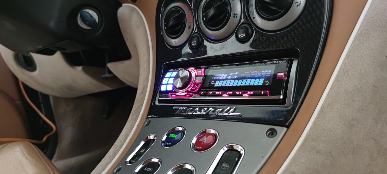

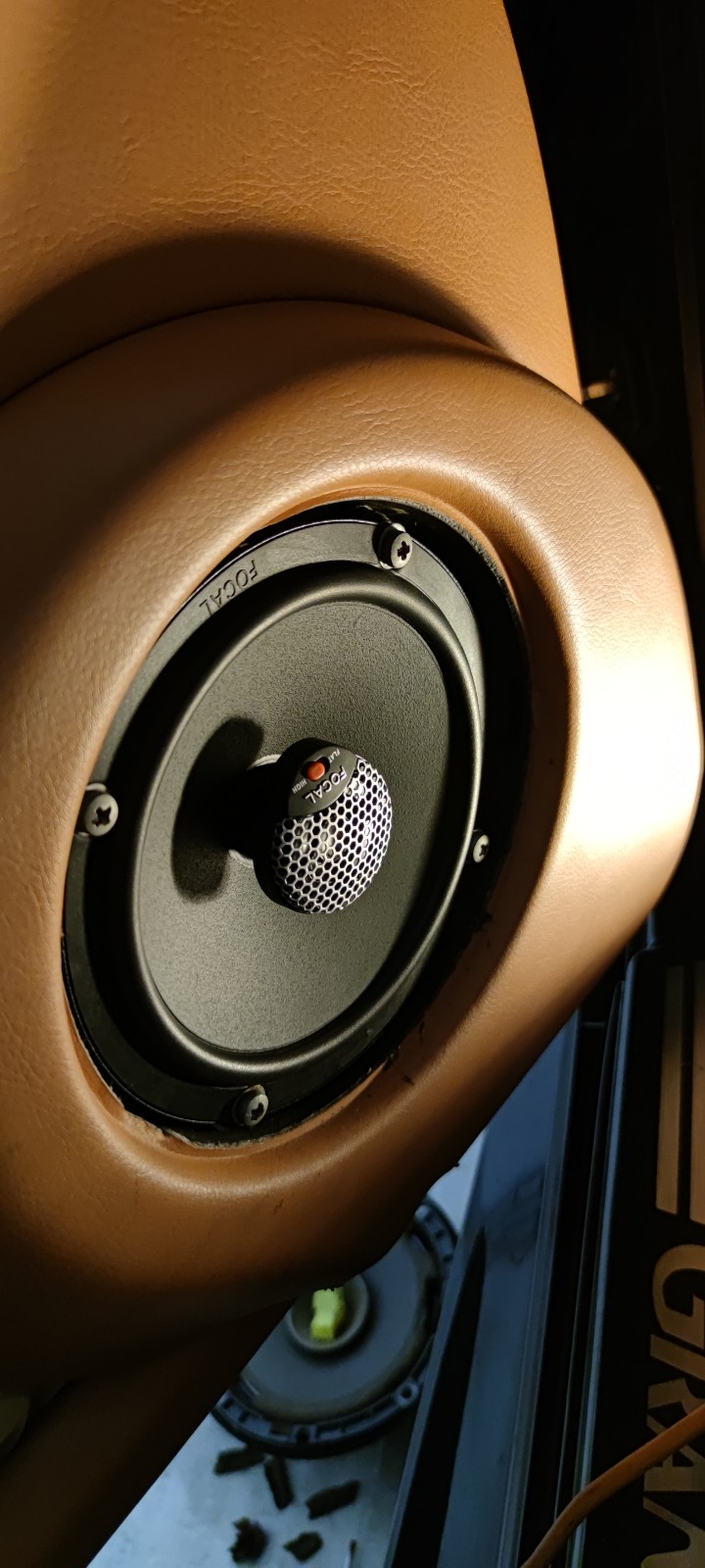

Je confirme que les Focal ICU 165 se montent sans problème.
Avec un autoradio de bonne facture (même si ancien), le son est finalement pas mal, même avec les 4 enceintes d'origine à l'arr (qui sont pourries), bien meilleur que dans la 3200 ce que je trouve surprenant car il me semblait qu'en base, c'était le même système audio.

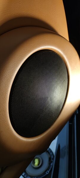

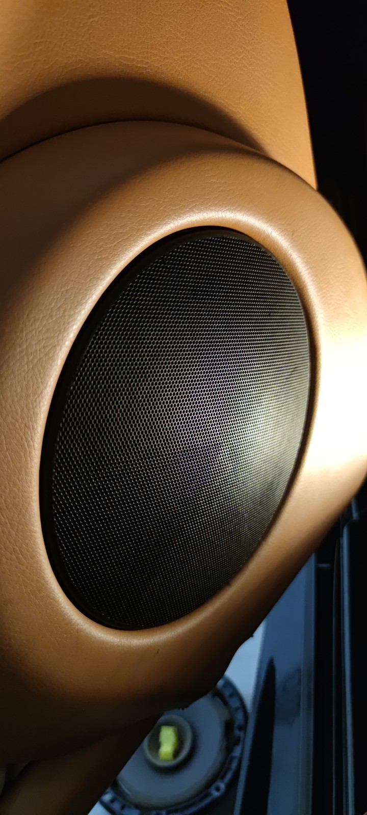

Tu as l'auditorium 200 peut-être (upgrade audio en option)?
- FloNimes
- Messages : 643
- Localisation : 30
- Localisation : Nimes
Re: グランスポーツGS 10thアニバーサリ
je ne crois pas, en tout cas je n'ai pas vu ce type de logo à l'interieur. Ou se situe il ?gemini a écrit :Tu as l'auditorium 200 peut-être (upgrade audio en option)?

Sur la contre porte avant, juste au dessus de la grille de haut-parleur.
- FloNimes
- Messages : 643
- Localisation : 30
Donc je ne l'ai pasMaguy a écrit :Sur la contre porte avant, juste au dessus de la grille de haut-parleur.

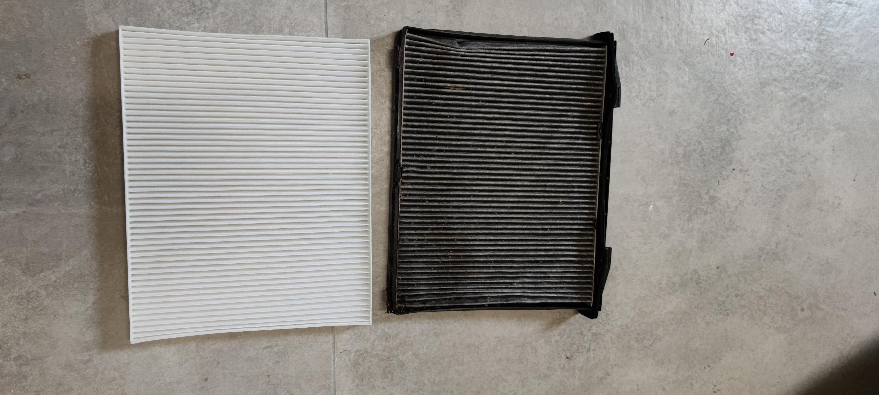

On continue tout document les travaux de remise à jour de la GS. Tout doucement, car j'attends surtout mon colis principal de chez Eurospares, et que je sèche sur mon second problème lié à l'ouverture de ma porte.
Donc aujourd'hui, c'était :
1/ tentative de changement d'ampoule de veilleuse av. Bon. Ca ne s'est pas passé comme prévu. Impossible d'atteindre l'ampoule par dessous juste avec un cric. Je demanderai au mécano de le faire quand elle sera sur le pont pour les vidanges.
2/ changement de filtre à pollen. Je ne fais pas de tuto, car il en existe un :
http://www.maseratitude.com/viewtopic.p ... 40#p129828
Il faut juste être vigilant lors de la remise en place du plastique de la baie moteur, coté vitre, il y a des pattes de fixation qui serrent le plastique sur le joint qu'il convient de bien mettre en amont, sinon, on serre mais la patte n'est pas sous le pare brise, donc cela n'a aucune utilité. L'essuie glace vient, avec un peu de difficulté sans extracteur, mais ça vient.
Coût 10.40€ (ref en question MEAT & DORIA 17080), durée pour moi, 45 min.
