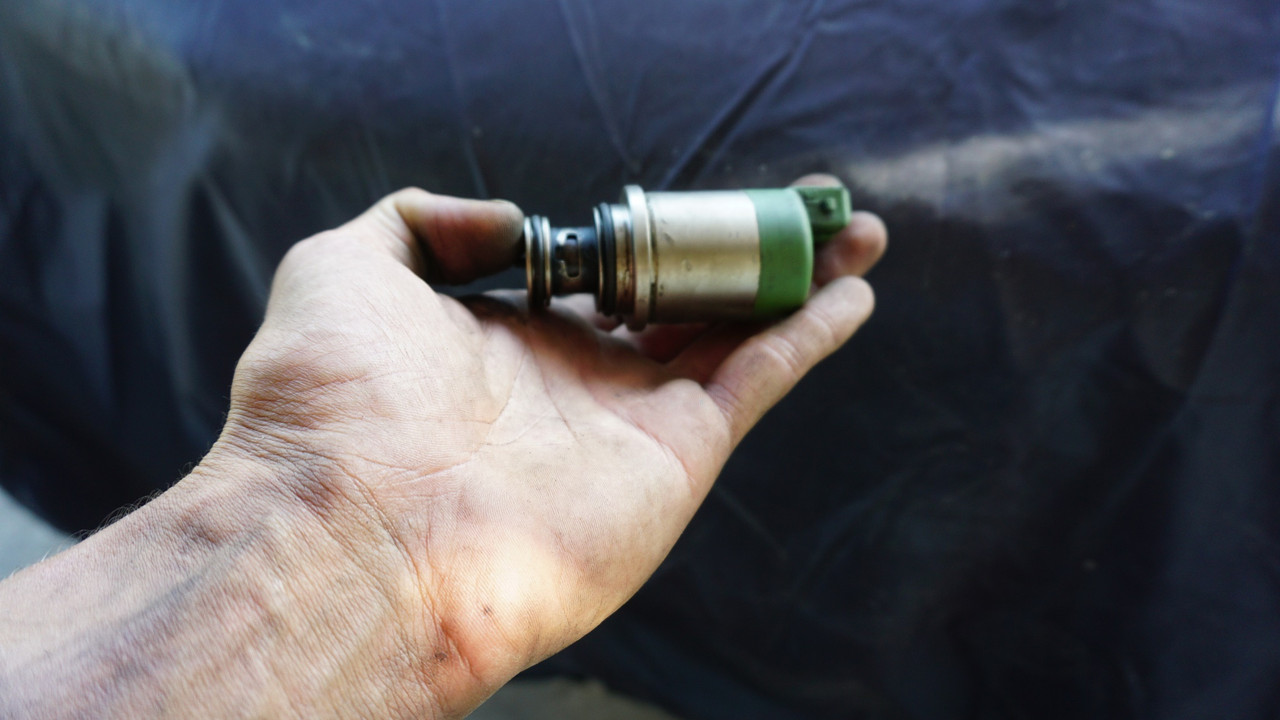

j'ai trouvé ça dans la voiture :
![Image](https://i.postimg.cc/MTX0tBVG/DSC05310.jpg)
c'est une vanne de ralenti. J'ai vu des photos de biturbo avec cette vanne, sur le côté du collecteur d'admission. Mais ôtez moi d'un doute... La mienne ne dispose pas de ce modèle, n'est ce pas ? ^^
Re: Enfin une Biturbo... Et une 4.24V en plus !
Publié : jeu. 16 juin 2022 23:52
par Konimino2
Hum si pluggee dans le plénum
Publié : ven. 17 juin 2022 00:23
par stalje
Konimino2 a écrit :Hum si pluggee dans le plénum
Ah...j'ai mal.du regarder alors. Va falloir que je trouve un éclaté
Publié : ven. 17 juin 2022 00:29
par Konimino2
Et ben pas si évident, normalement il est sous le capteur de position. En cherchant des photos de 424, je ne le vois pas
Et eurospares a changé son site je ne trouve plus rien. Est ce que les moteurs 2l n aurait pas ce capteur de pression dans le plénum? Alors là ça m en bouche un coin. Ça envoie l info au calculateur pour gérer l injection j imagine.[flv=][/flv]
Publié : ven. 17 juin 2022 07:06
par gemini
C'est la pièce numéro une.
Mais du coup il semblerait que ce soit sur les 222/shamal, mais pas les autres.

par Konimino2
Oui mais il n a pas ce plénum.
