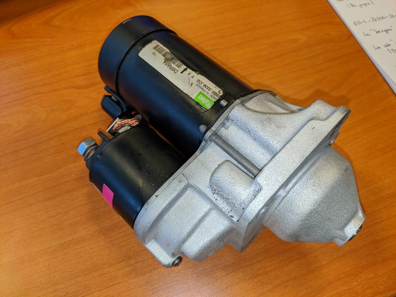

gemini a écrit :J'avais vu que le 433303 était semblable; qu'à cela ne tienne, les cross reférence du 532592, l'alanko n'est pas cher du tout, ça vaut la peine de tenter...
https://www.autodoc.be/search?keyword=432592;
Visuellement ça colle?
http://www.alanko1.de/product_info.php? ... r=10438732
Visuellement ça match !
Merci, je vais considérer l'option.
Bonne journée.
Démarreur reçu...et bien il est pas conforme à la photo, la bride est différente impossible à installer et de plus le solénoïde n'est pas du bon coté, donc galère avec les durites de refroidissement. Retour à l'envoyeur, et je pars de nouveau à la chasse.
Bonne Soirée.

La bonne nouvelle du jour, un réparateur va a priori pouvoir me refaire mon démarreur ! Aujourd'hui difficile d'en trouver un en stock à moins de 200/250 € !

Publié : jeu. 19 déc. 2019 16:40
par Sborreau
Ca y est un démarreur refait à neuf ! Un soucis de résolu.
Publié : jeu. 19 déc. 2019 16:41
par Sborreau

Publié : ven. 20 déc. 2019 10:04
par Sborreau
Oui en 1j, 150€ HT garantie 1 ans !
Un peu cher, mais bon ... j'avais pas envie de sillonner le pays pour trouver mieux, et sur le net rien de sérieux à moins de 250.

Et tu es sur qu'il se monte... :D
En effet, je confirme qu'il y a un peu de matériel puisque ils ont changé le pignon d'entraînement et le solénoïde, en plus de l'induit et des aimants.
