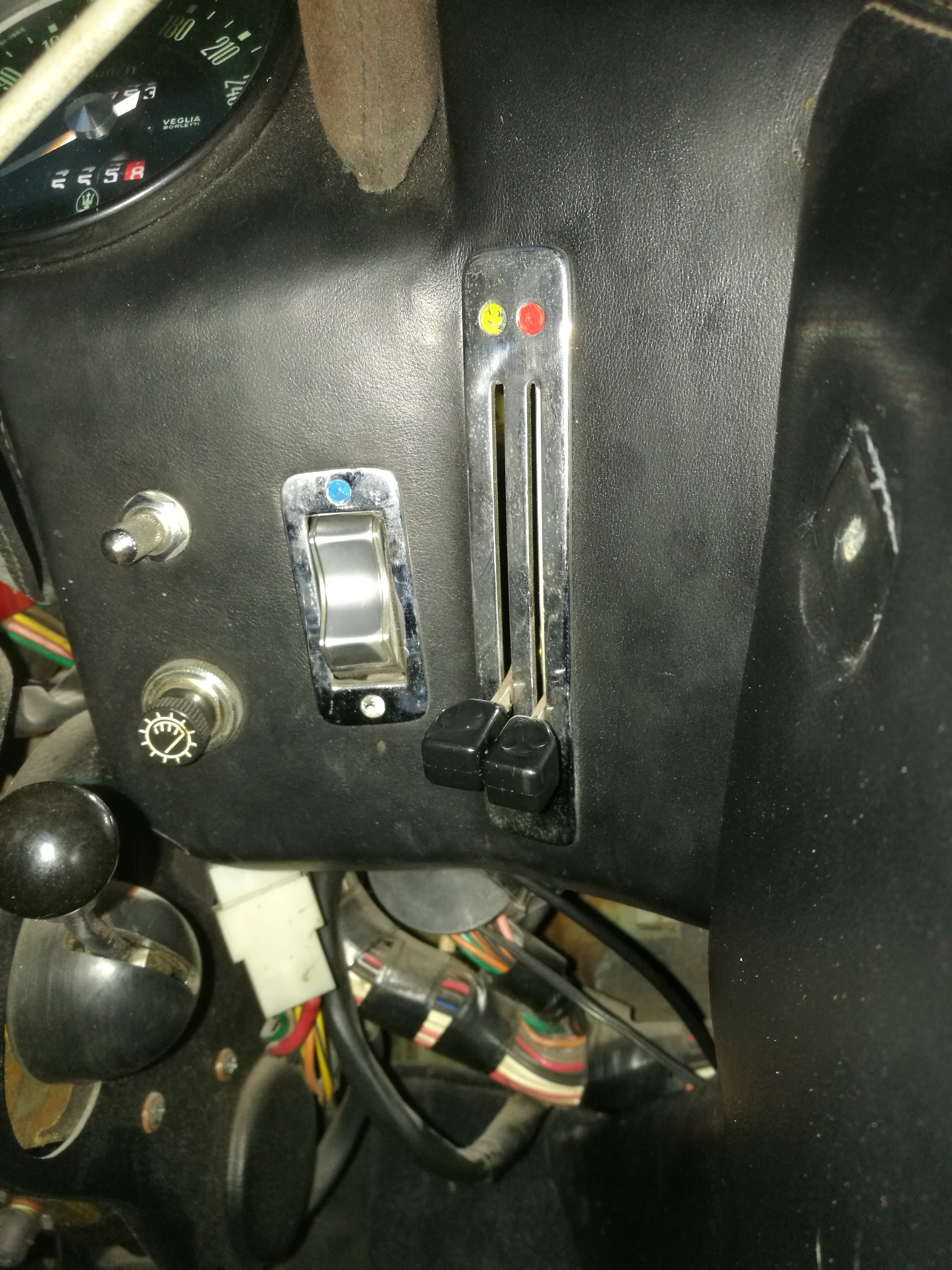

D'abord j'ai une petite frayeur ce matin en lisant le manuel.
La tirette de gauche de ce que je croyais être les commandes de chauffage/ventilation est indiquée comme étant le choke
: "Levier commande démarreur: à utiliser uniquement pour le départ à froid pendant l'hiver et à annuler progressivement à moteur chaud".
C'est que hier, lors du retour hier, j'ai actionné ce levier, cherchant à avoir un peu de ventilation dans l'habitacle
Pourtant, je n'ai noté alors aucun changement significatif, que ce soit dans le fonctionnement du moteur (sauf peut-être une réponse irrégulière à l'accélérateur) ou de la ventilation (il n'y en avait pas), mais j'ai peut-être fait l'erreur de le laisser en position haute, càd, en choke.
Encore heureux que je n'aie roulé qu'une quinzaine de km, sans forcer!
Maintenant que j'y pense, les quelques pétarades à la décélération, c'était peut-être de l'essence imbrûlée qui cramait dans l'échappement.
Ca commence bien, j'espère ne pas avoir abîmé des soupapes et caramélisé mes bougies...

Une remarque concernant le starter (choke). Il y a ça sur les 2000 GTV Alfetta, et le premier truc que m'on dit les alfistes du CARF quand
je me suis inscrit après l'achat (87...), c'est "tu ne t'en sers jamais, tu pompes...".
Car ça peut trop enrichir le mélange. Si tu veux, je peux demander à Jean-Luc, du CMF, il en a eu une. (en plus de Mistral, Bora, Ghibli SS..
et en plus maintenant GranCabrio...). C'est là qu'entre la notice et la pratique, il vaut mieux avoir des conseils avisés, surtout pour des
vieilleries...

Oui, je suis preneur.plm a écrit :Une remarque concernant le starter (choke). Il y a ça sur les 2000 GTV Alfetta, et le premier truc que m'on dit les alfistes du CARF quand
et en plus maintenant GranCabrio...). C'est là qu'entre la notice et la pratique, il vaut mieux avoir des conseils avisés.
Je sais bien qu'avec les Weber on n'a pas besoin de choke et qu'on démarre après avoir pompé 2 ou 3 fois, c'est ce que je fais.
Mais je croyais justement qu'il n'y avait pas de starter sur cette voiture!

Avec les carbus double corps de ce type, ce n'est pas un choke mais un starter.
Un choke ferme un des 2 papillons à l'entrée du carbu (simple ou double corps commun à tous les cylindres) pour diminuer la quantité d'air avec comme résultat un enrichissement. Un starter est le contraire, il ne fait que d'augmenter la quantité d'essence car chaque corps de carbu alimente un seul cylindre et fermer tous les papillons étoufferait le moteur.
C'est pourquoi avec des carbus double corps individuels, le fait de pomper donne le même résultat car on actionne les pompes de reprise, mais seulement le temps nécessaire alors que si on utilise le starter on risque d'oublier de le repousser. Le moteur tiède ou chaud calera au ralenti car mélange trop riche, et consommation augmentée en même temps. Comme on utilise rarement ce starter, le câble et/ou le levier sur les carbus risque de gripper par inactivité, et même en repoussant la tirette le starter restera partiellement mis. Lorsque c'est le cas, on entend le moteur qui fait légèrement tchi-tchi-tchi-tchi...
Donc, pas touche.
La 2ème tirette est certainement un accélérateur à main. Pas plus utile que l'autre car c'est toujours trop ou trop peu. On veut accélérer le moteur pour qu'il ne cale pas pendant qu'on va fermer la porte de la maison ou du garage, et on revient le diminuer avant d'avoir atteint la porte car le moteur qui s'échauffe commence à s'emballer pendant qu'on s'éloigne.
Donc, comme l'autre tirette, pas touche.
Donc, pas touche.
Pour les problèmes électriques, les différents contacts se sont probablement légèrement oxydés aussi par inactivité depuis le contrôle technique. Actionne plusieurs fois toutes les commandes électriques résoudra peut-être déjà une partie des problèmes.
Les fusibles sont certainement encore du vieux système et pincés aux extrémités entre 2 lames, fait les tourner sur eux-mêmes sans les enlever, ça enlèvera l'éventuelle oxydation de surface car la lamelle des fusibles est dans un métal qui fond facilement (sans doute un mélange zinc/étain) étant donné sa fonction, mais sur lequel se forme facilement une fine couche blanchâtre d'oxydation. Si tu sens que certains tournent très facilement, retire les tous (un par un pour ne pas les mélanger), pince les 2 lames pour les rapprocher, et remets les fusibles.
Cela résoudra aussi des problèmes électriques présents ou futurs.
Si ce sont des fusibles en verre, il n'y a pas ce problème car les bouts sont en inox et les lamelles des supports plus élastiques ne relâcheront pas leur pression sur les fusibles.
- Messages : 9105
Re: Restauration Indy 4900
Merci encore de tes conseils.
Sur le manuel c'est bien indiqué "choke" en anglais (et "commande démarreur" en français, ou encore "comando arrichitore di benzina".
C'est donc bien un choke qui réduit l'entrée d'air.
S'il fonctionne, car vraiment je n'ai rien constaté en termes de fonctionnement quand je conduisais à mi-régime, genre montée en régime ou étouffement, sauf peut-être un ralenti difficile après avoir roulé...
Je ne me souviens pas d'un bruit anormal non plus, mais il y avait d'autres bruits.
Et pas d'odeur d'essence imbrûlée, non plus.
Le résultat de l'avoir laissé, si j'ai bien compris, c'est un risque d'avoir consommé plus (ça, c'est pas grave), mais aussi d'avoir charbonné mes bougies et chambres et d'avoir lavé mes cylindres (ça, c'est plus gênant)...
Je verrai tout à l'heure avec Valenti si ça fonctionne et ce qu'il en pense.
Pour l'autre tirette c'est indiqué "commande du robinet eau de chauffage".
Rien vu non plus, mais Valenti m'avait prévenu que ça ne fonctionnait pas (un grippage dans le circuit).
Avec un peu de chance, les deux tirettes ne fonctionnent pas.
Pour les bugs électriques, je m'y attendais un peu.
Je vais inspecter et essayer de récupérer tout ça.
Pour l'A/C, à voir aussi avec Valenti, ça pourrait bien être le R134a (en remplacement du R12) qui a foutu le camp (temps d'immobilisation, et circuit peut-être pas optimisé, même après avoir changé des composants...)
ça, c'est surtout sur le moyen-long terme quand nos dames pensent que c'est un support de sac à main bien pratiqueFroggie a écrit :Le résultat de l'avoir laissé, si j'ai bien compris, c'est un risque d'avoir consommé plus (ça, c'est pas grave), mais aussi d'avoir charbonné mes bougies et chambres et d'avoir lavé mes cylindres (ça, c'est plus gênant)...
Accessoirement ça tombe aussi dans le carter et ça dilue l'huile ce qui diminue fortement ses capacités lubrifiantes et cerise sur le gâteau ce surplus d'essence fait surchauffer la voiture jusqu'à l'incendie parfois...
- Messages : 9105
Heureusement l'huile est neuve et c'est de la synthé 10W60, à fort pouvoir lubrifiant et mouillant, donc.
Je pense que l'effet négatif de lavage doit d'abord affecter les segments et chemises, avec risque d'usure/rayure à cause du manque de lubrifiant.
Dans le carter, il doit falloir rouler longtemps (enfin j'espère).
Et l'essence s'évapore aussi, surtout à chaud, donc il y a une chance pour qu'elle soit éliminée.
Quant à l'incendie, je n'ai senti aucune odeur d'essence imbrûlée. Plutôt bon signe...

Verdict chez Valenti: il n'y avait pas de choke
Je m'en doutais un peu, car je n'avais vraiment aucun des symptômes d'un enrichissement.
Sur toutes les voitures ayant des Weber, ils désactivent la commande de choke.
Les moteurs démarrent très bien en pompant 2-3 fois sur l'accélérateur puis en actionnant le starter avec un léger pied sur l'accélérateur.
Le fait est que ce V8 démarre ainsi très facilement.
Me voilà rassuré.

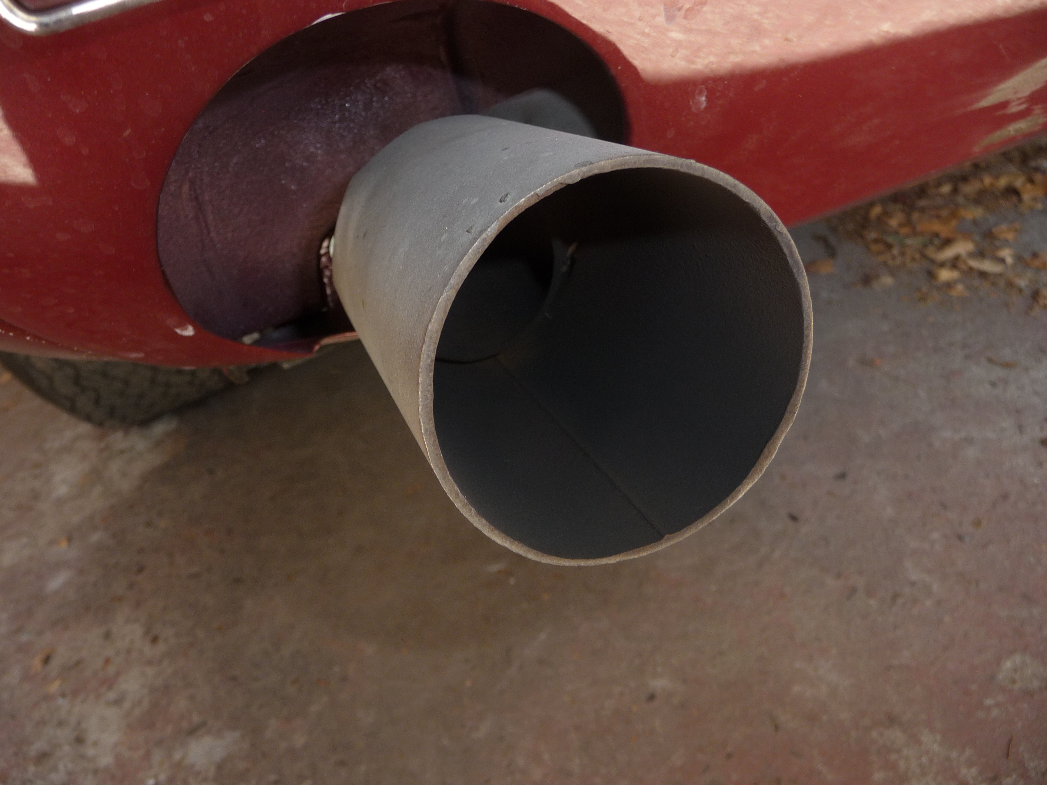

D'ailleurs, de retour de ma virée, et malgré quelques bouchons pour rentrer au garage à BXL, le moteur ne s'étouffe pas à l'arrêt et reprend facilement ses tours dès qu'on redémarre, pour tourner bien rond.
Les sorties d'échappement ont un gris foncé qui respire la bonne santé
