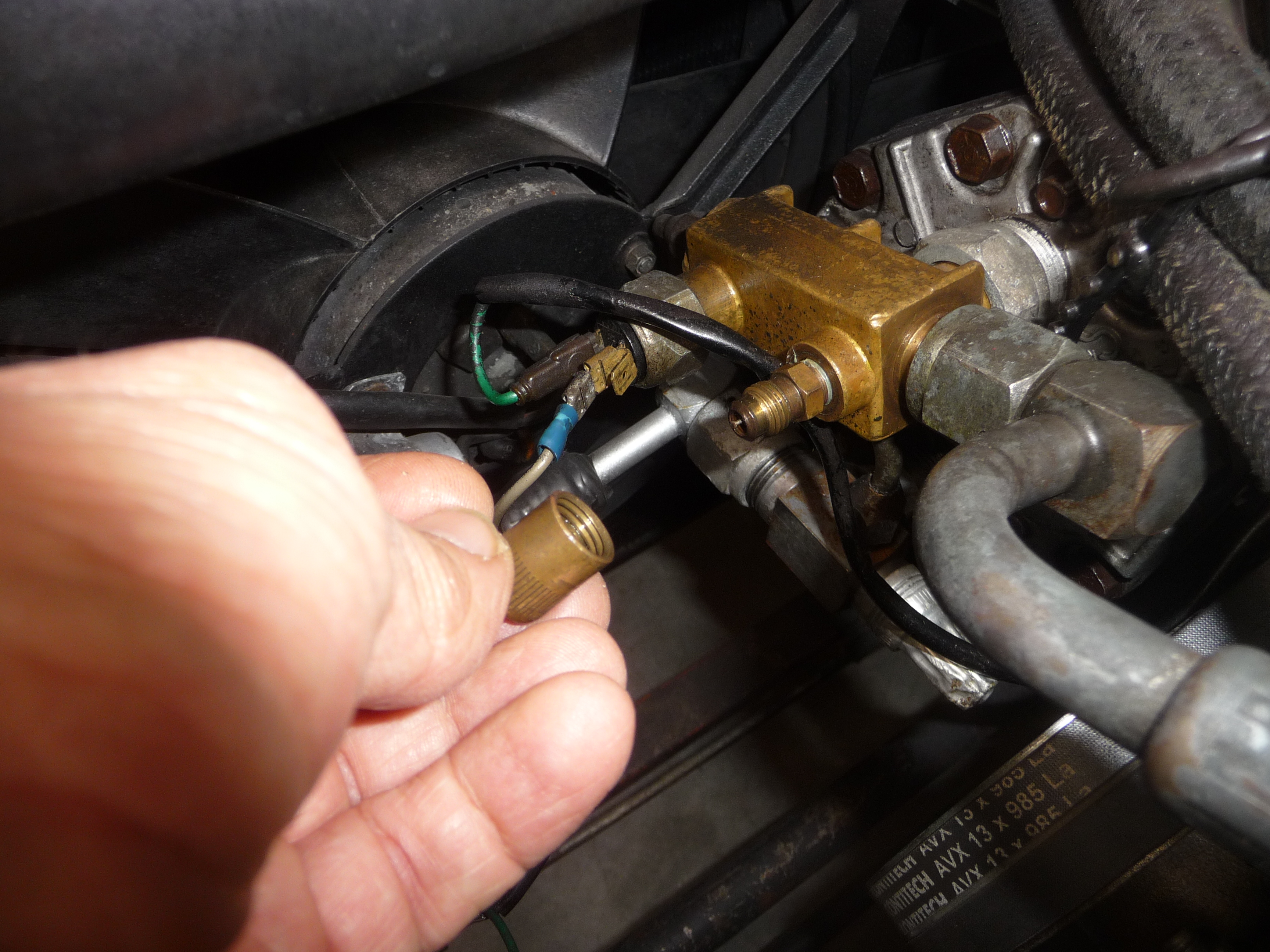

Démontage du bouchon d'accès au circuit et test de la pression résiduelle: un tout petit pschit, il ne reste quasiment rien, le gaz est donc bien reparti :( :
Il faut maintenant vérifier si le circuit a une fuite substantielle qui se verra au pompage du gaz qui reste ou à la mise en pression lors de la recharge en R134a, ou une petite fuite qui devra alors être détectée grâce à l'ajout d'une dose de liquide fluorescent dans le gaz de recharge.

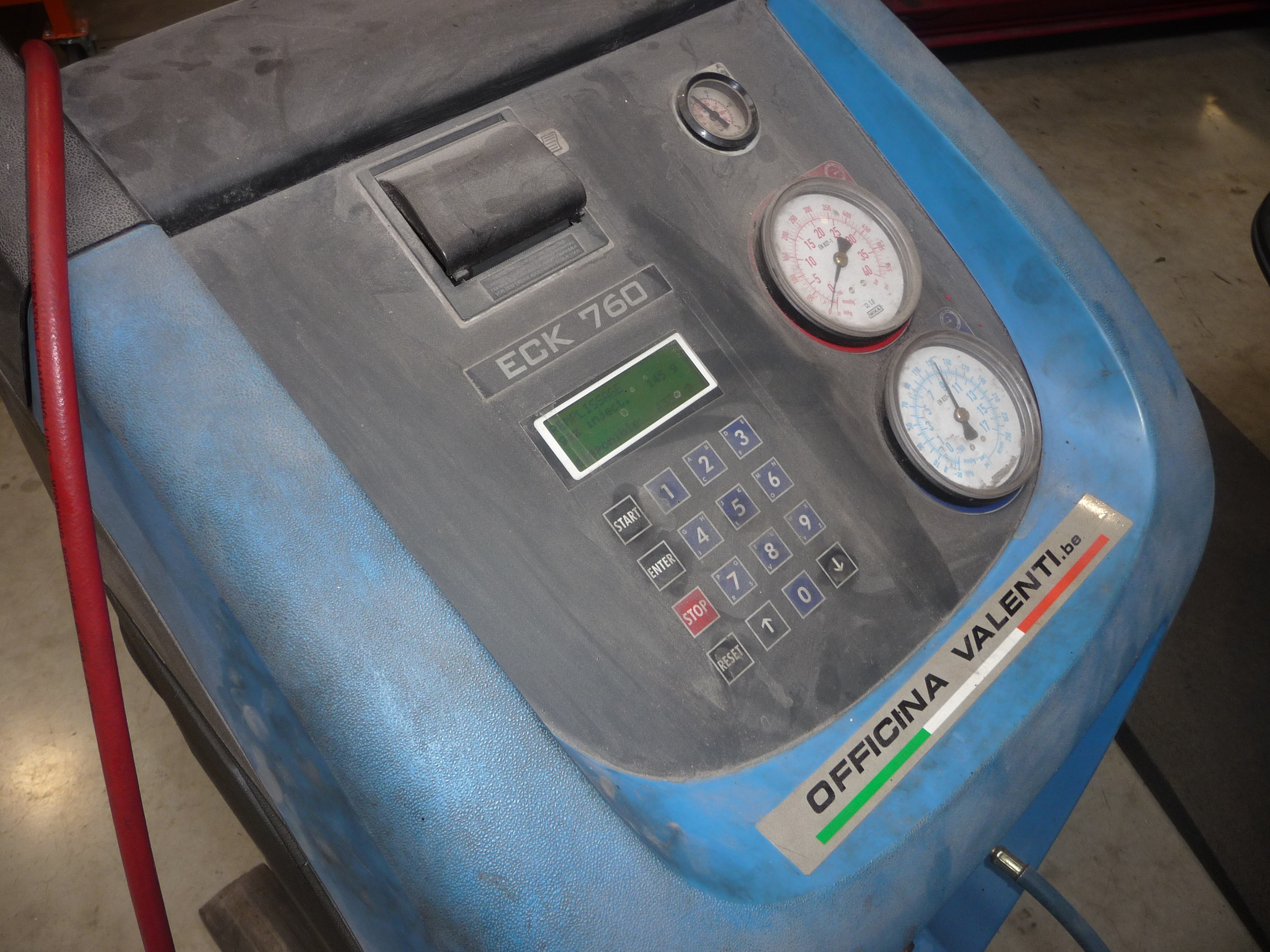

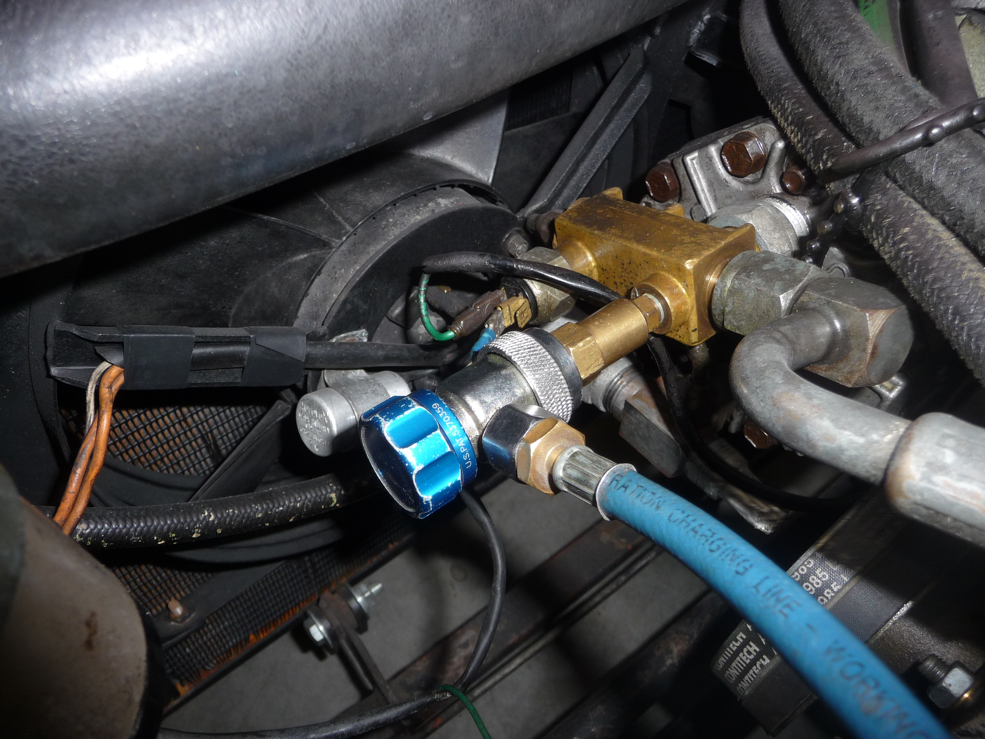

Connexion d'une conduite par attache rapide:
C'est parti pour 40 minutes de pompage.
Le vide atteint est très bon et tient, signe que la fuite n'est pas importante :) .
Peut-être le gaz s'est échappé à cause de joints qui ont séché à cause d'un an de non utilisation.
Remplissage de 850 grammes de R134a en quelques minutes dans la partie haute pression.
Tout se passe bien, là encore la pression tient.
Moteur, et test de froid.
Là, ...rien que de l'air chaud :(
Apparemment le compresseur ne tourne pas.

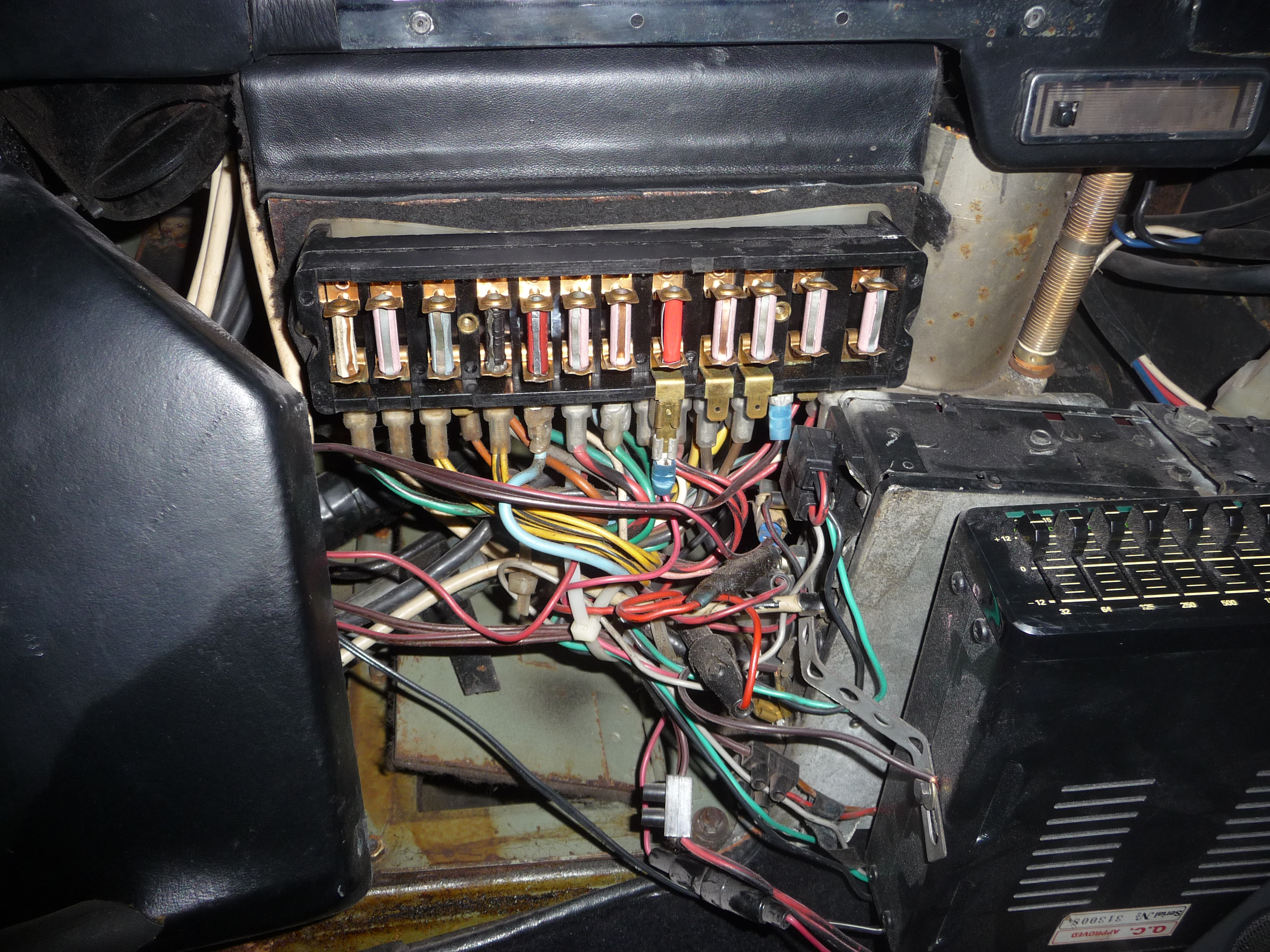

Vérification des fusibles, tout semble pourtant OK dans le puits passager (admirez la connectique d'époque :lol: ):

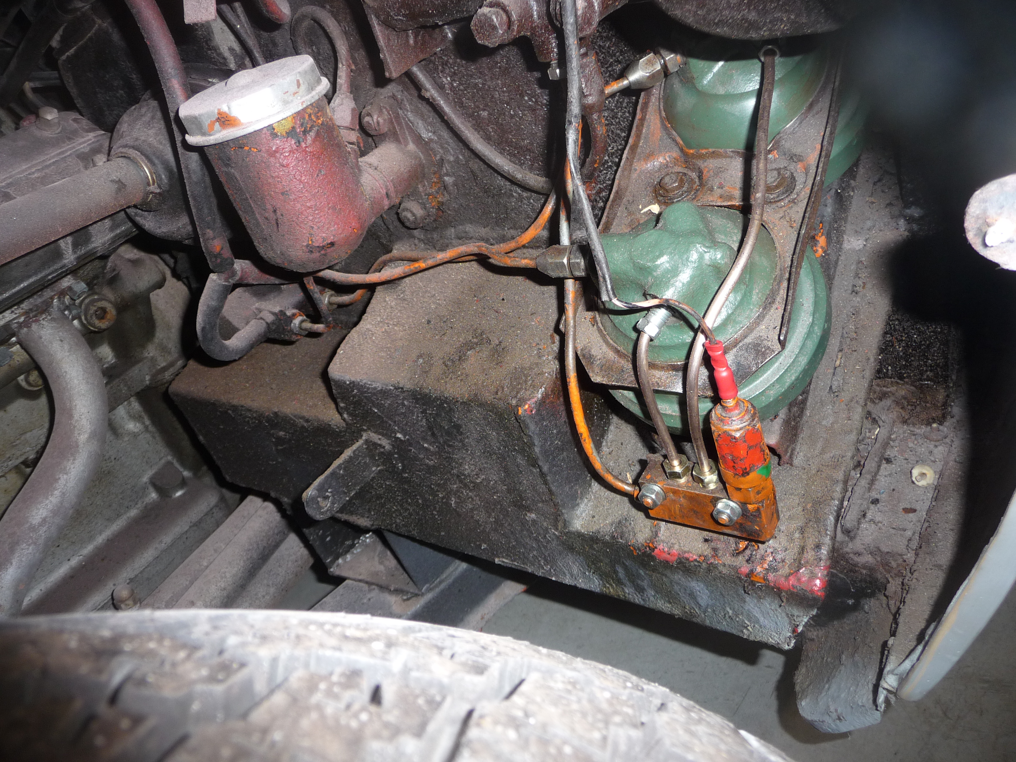

Le coupable est donc ailleurs, sans doute la vanne isobare qui met le circuit en sécurité quand il n'y a as assez de pression dans la partie BP du circuit.
Diagnostic de Stefano: la valve isobare (située dans le petit boîtier parallélépipédique en laiton dans les photos ci-dessus) est probablement coincée.
Lors de la réfection du circuit d'A/C, une grosse fuite avait été détectée dans le radiateur, ce qui avait nécessité son reconditionnement.
Mais le reste semblait alors fonctionner...
Il paraît qu'un mélange de graisse visqueuse et de la corrosion peut se former avec l'humidité dans la vanne au fil du temps et bloquer le ressort de rappel.
Il faut maintenant démonter cette vanne et la faire reconditionner, je rapporterai l'Indy une prochaine fois pour intervention, l'occasion de vnier encore une fois papoter à l'officina ;) .

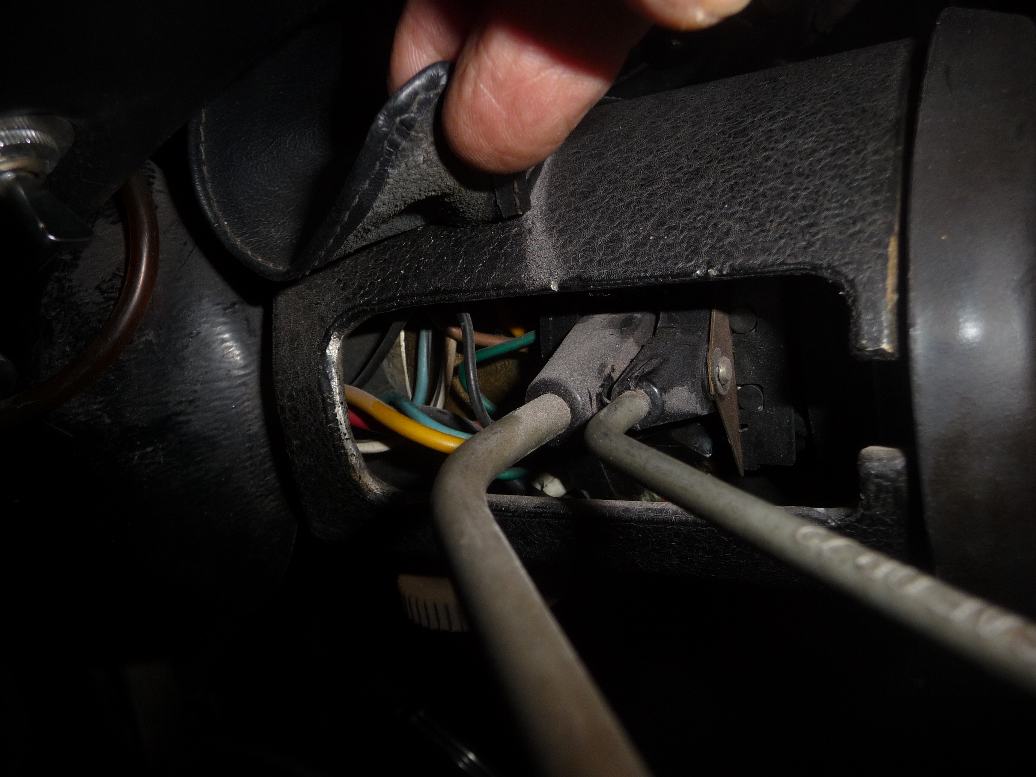

Les clignotants, maintenant.
Stefano me confirme que tout fonctionnait parfaitement lors du CT, sinon évidemment le CT n'aurait pas été validé.
Les ampoules semblent toutes bonnes, le pb se situe donc sans doute au niveau du commodo.
Ce commodo Vitaloni est, paraît-il, une m...e.
De plus il est très fragile et impossible à trouver en remplacement :( .
Donc à manipuler avec bcp de précautions:
Finalement, après bidouillage et spray pour contacts électriques, ça fonctionne :D
Confirmation là encore de l'effet du temps sur les pistes de contact...
C'est plutôt une bonne nouvelle, je sais comment intervenir si ça se reproduit ;)

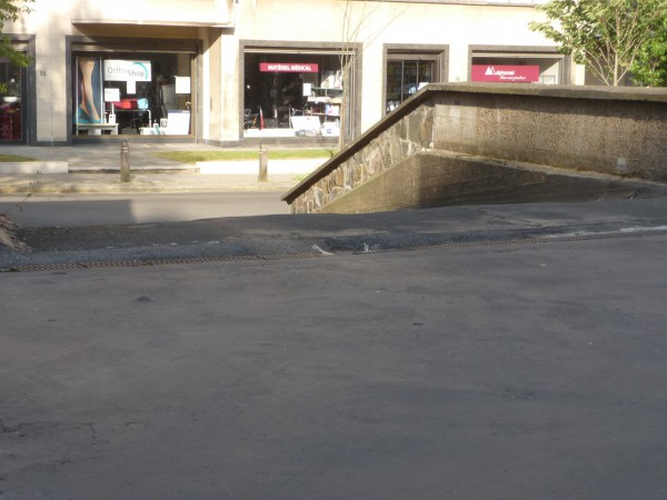

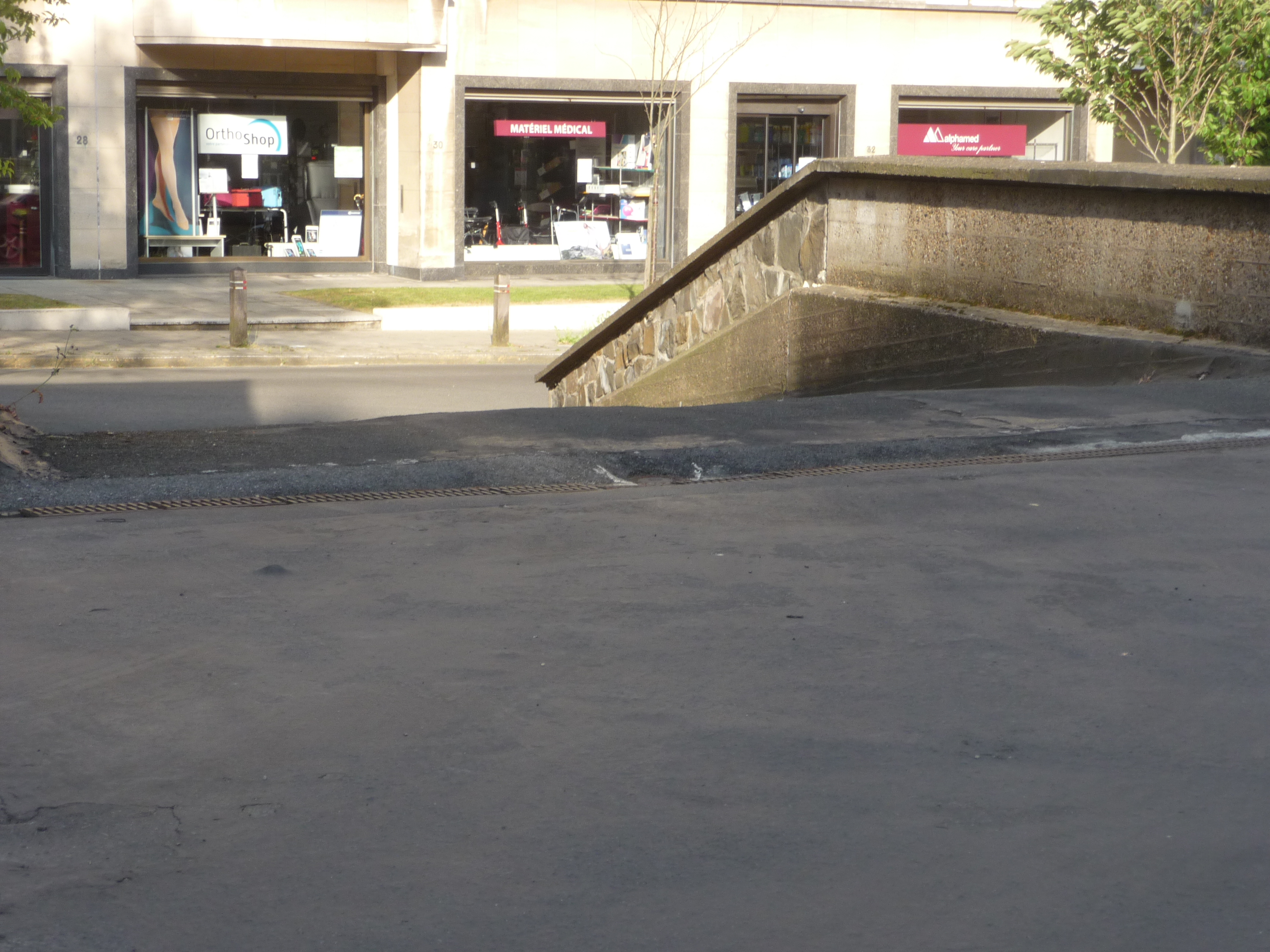

J'ai maintenant trouvé une solution pour ne plus racler mes dessous au passage du haut de la rampe d'accès à mon garage.
Comme je l'espérais, il suffit de passer avec un peu d'élan et de viser au bon endroit.
Il y a un petit creux un peu à droite du milieu qui suffit à épargner mon silencieux d'échappement, mais ça doit se jouer au mm :twisted:

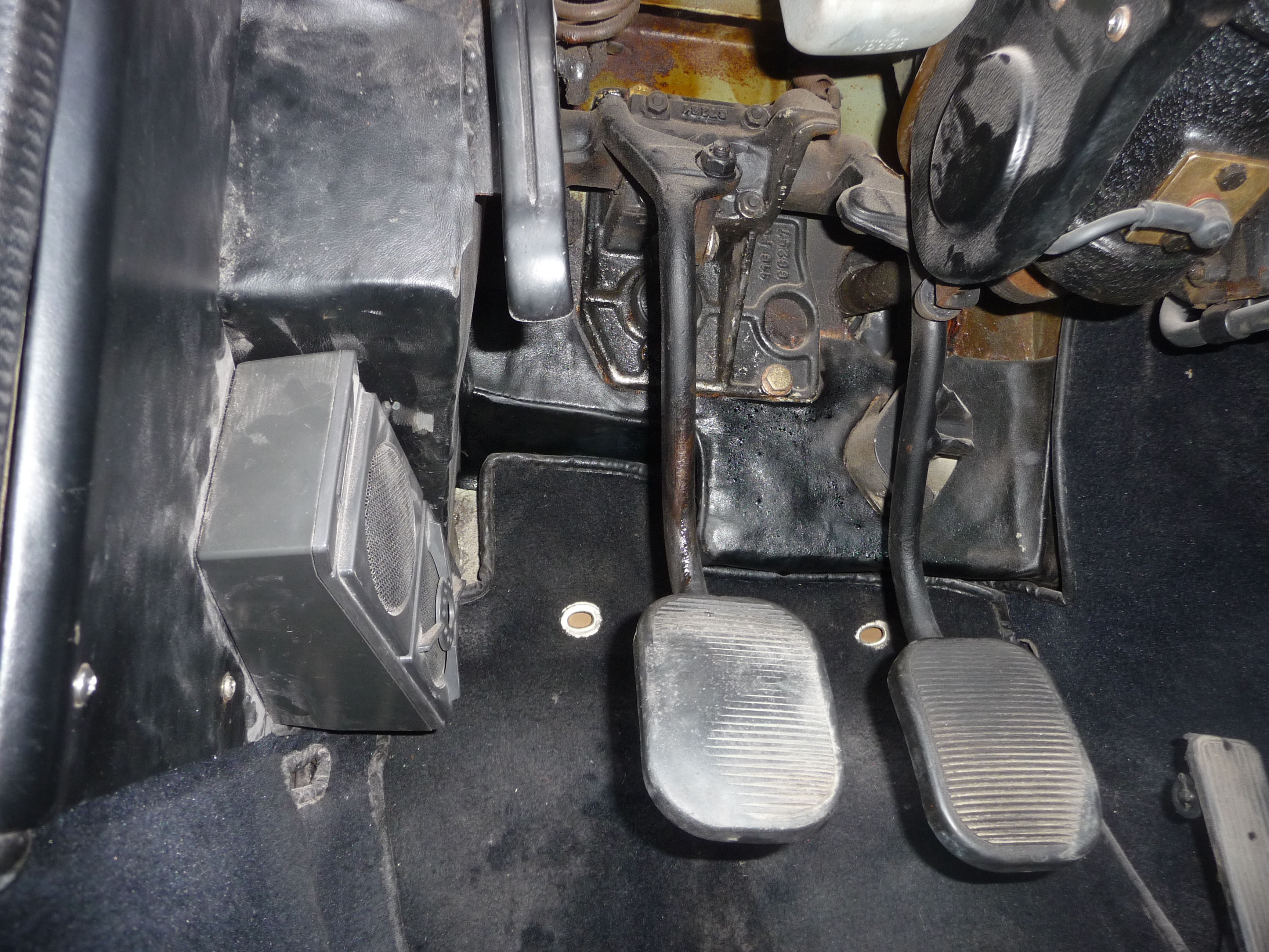

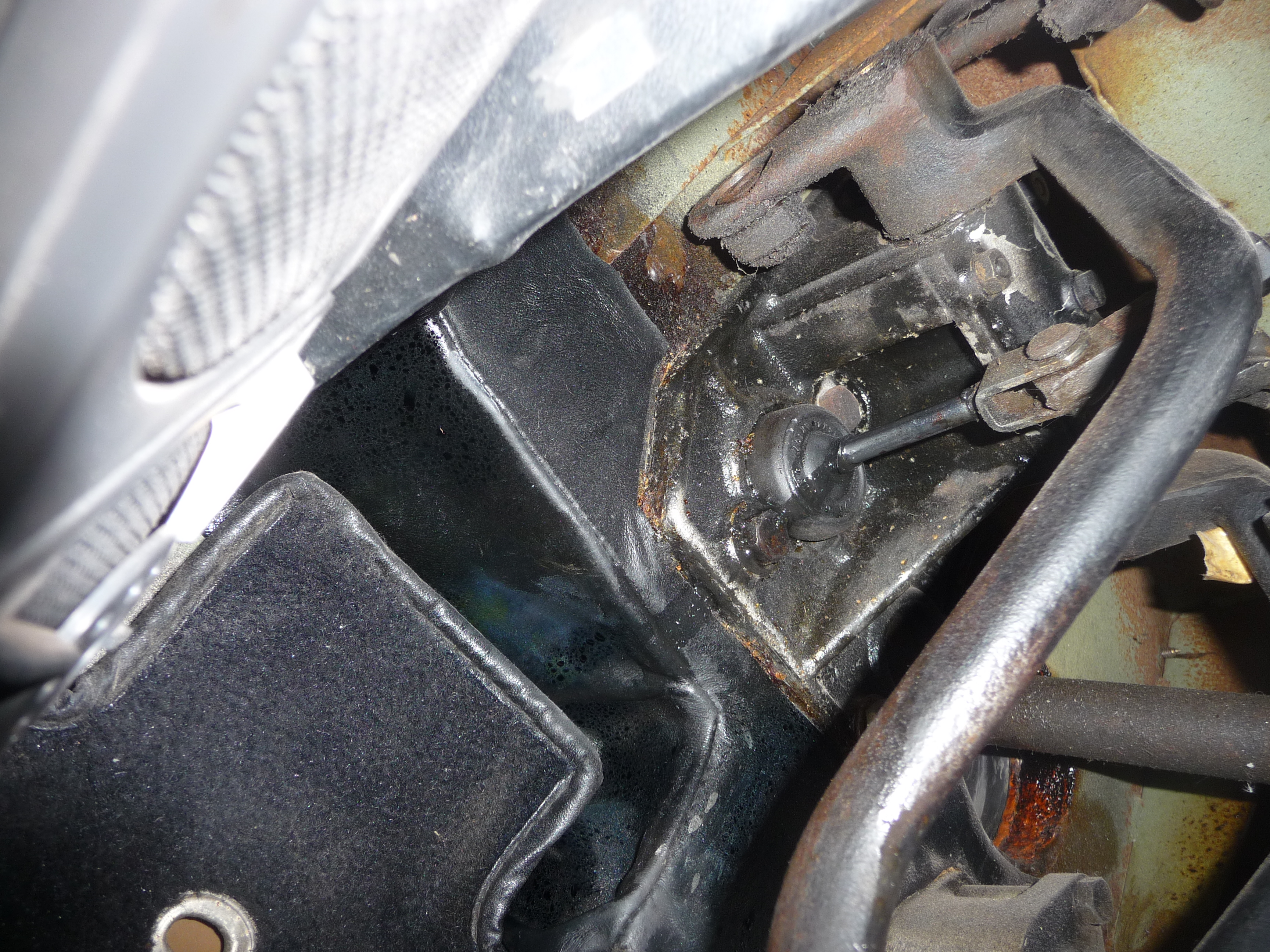

Je m'aperçois alors que la pédale d'embrayage s'enfonce quasiment à fond, sans retour de rappel: plus d'embrayage :(
En regardant de près, je remarque une fuite de liquide sous les pédales, et une sortie de liquide au niveau du piston commandé par la pédale:
Apparemment une fuite sérieuse, et plus de pression dans le circuit!
Pas cool.
Décidément, cette mamie a beau avoir été remise sur ses pattes, elle a des défaillances qui traduisent son âge et surtout sa longue immobilisation.
Va falloir la ramener chez Valenti pour réparations (A/C, freinage, embrayage) avant même d'avoir pu vraiment rouler!
Déjà, voir si je peux au moins l'emmener chez lui en remettant temporairement en pression le circuit (mais je ne sais pas comment il fonctionne, je dois regarder le manuel) ou s'il faut qu'il vienne la chercher sur plateau :roll: ...

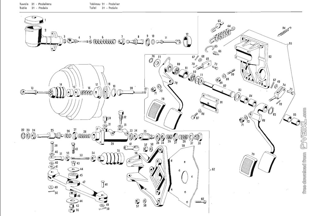

Dans le manuel de l'Indy, il est indiqué que la commande d'embrayage est "oléodynamique avec servoassistance et deux pompes, l'une sur la pédale et l'autre sur l'embrayage".
Si les pompes fonctionnent encore et que la panne est due à la défaillance d'un joint et à la perte consécutive de liquide et de pression, je peux peut-être essayer de remettre de l'huile dans le réservoir du circuit, au moins pour pouvoir amener la voiture à l'Officina, en espérant que le circuit pourra tenir la pression pour que ça fonctionne jusque là (sinon, c'est déplacement sur plateau)...
D'après le manuel des pièces détachées, il faut remplir avec 200 ml d'Agip F1 brake fluid super HD ou Lockheed super 105 hydraulic fluid (donc peut-être que du DOT 4 standard conviendra pour un remplissage et une réparation temporaire).
Le bouchon de remplissage semble être celui à chapeau blanc et réservoir rouge qu'on voit à côté des sphères de freinage vertes.
Je suppose qu'on y accède en démontant un panneau de l'arche de roue avant gauche.
A votre avis, faut-il respecter une procédure particulière pour le remplissage, la purge d'air et la mise en pression du circuit hydraulique d'embrayage en général?

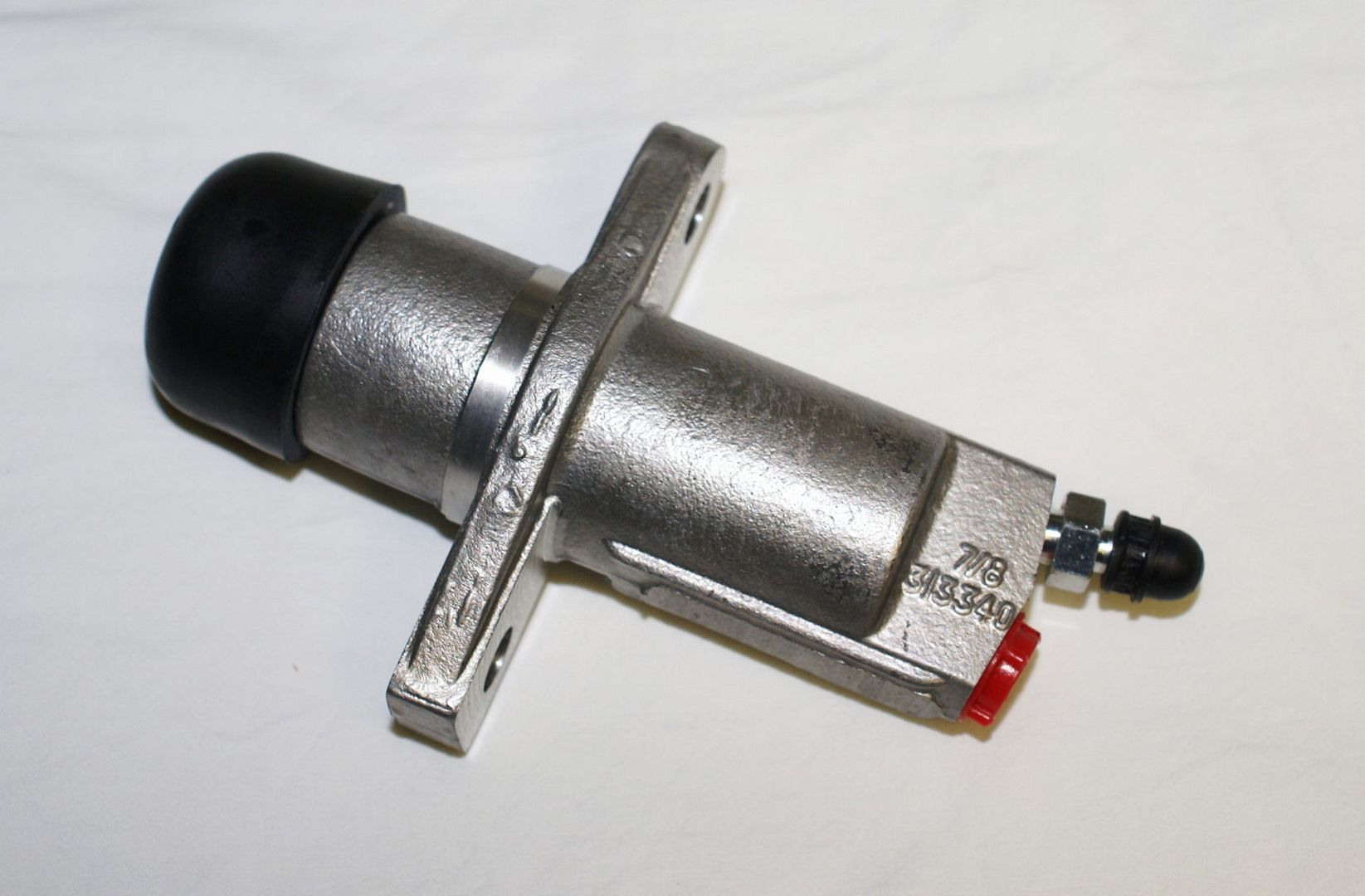

A priori, tu remplis, et il faut purger.
La purge se fait sur le récepteur (pièce 21, slave cylinder)
https://www.eurospares.co.uk/parts/mase ... utch-29638
1. Remplir
2. Appuyer sur la pédale, tenir
3. Ouvrir la vis de purge, fermer la vis de purge
4. Retirer le pied de la pédale
5. Recommencer
Si le liquide est vieux, il peut y avoir des bulles qui empêche la mise sous pression, mais vu qu'ici ça fuite au niveau de l'émetteur, tu risques de devoir le changer.
Mais tu ne risques rien à faire la purge. ;)

D'après le manuel des pièces détachées, la pièce en question pour le remplissage (et la purge?) serait plutôt celle avec réservoir indiquée comme n° 2 dans le diagramme ci-dessous et visible dans la photo précédente (près des sphères de freinage) que j'avais postée:
S'il suffit de remplir et purger (en dépannage), je saurais faire, enfin j'espère ;)
De toutes façons, demain j'appelle Stefano pour y voir plus clair.
Messages : 8678
Re: Restauration Indy 4900
Oui, tu remplis bien en 2 mais la purge se fait à l'autre bout du circuit, sur le récepteur, logique... ;)
Ce n'est pas compliqué, il faut juste une clef (de 7 ou 8 ou 9) pour d"visser le purgeur et un aidant pour appuyer sur la pédale.

Et tu penses qu'il est où, le purgeur, sur la planche du dessus, sur le maître cylindre, pièce 30 ou 32?
Messages : 8678
Il n'y est pas.
Il est en 21 sur cette planche (slave cylinder)
Tout à droite, tu retires le petit capuchon noir et tu dévisses.

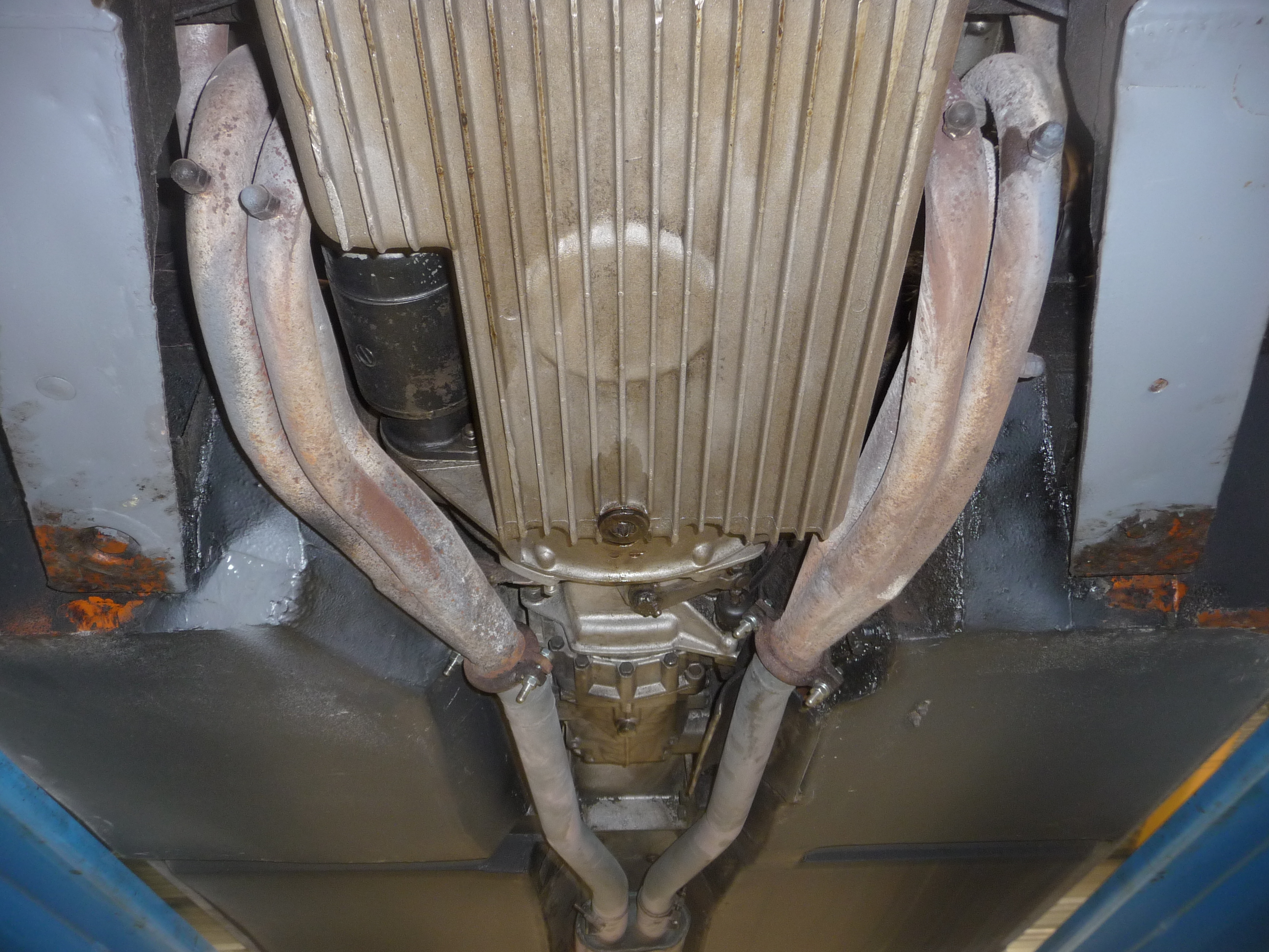

Mais je ne sais pas où est située cette pièce dans mon auto, ni comment y accéder :?
Par hasard là où est le capuchon noir, près de la sortie du collecteur à droite sur cette photo?
Messages : 8678
Oui, tu vois l'autre coté (le gros coté noir). Il vient appuyer sur la fourchette.
