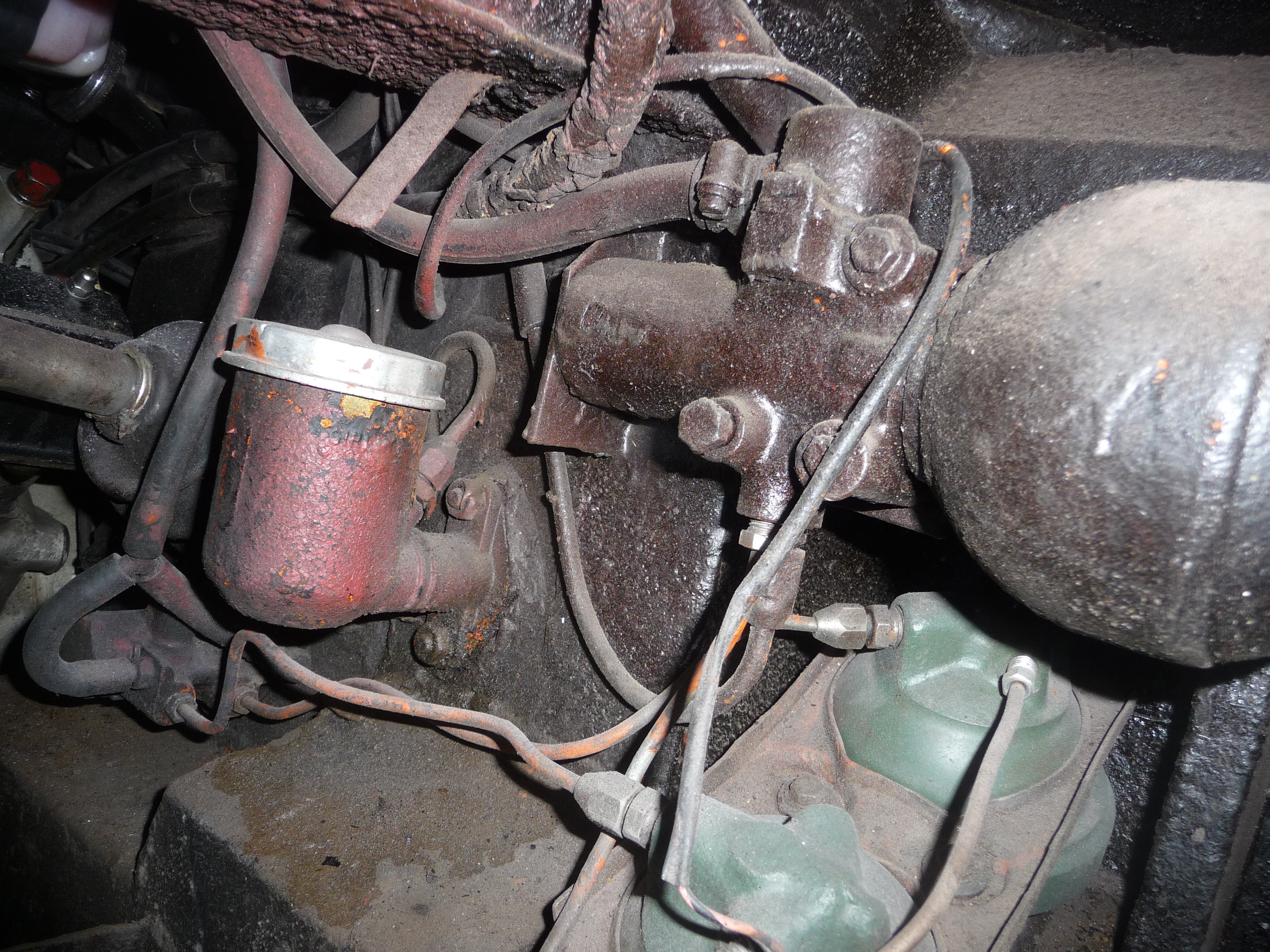

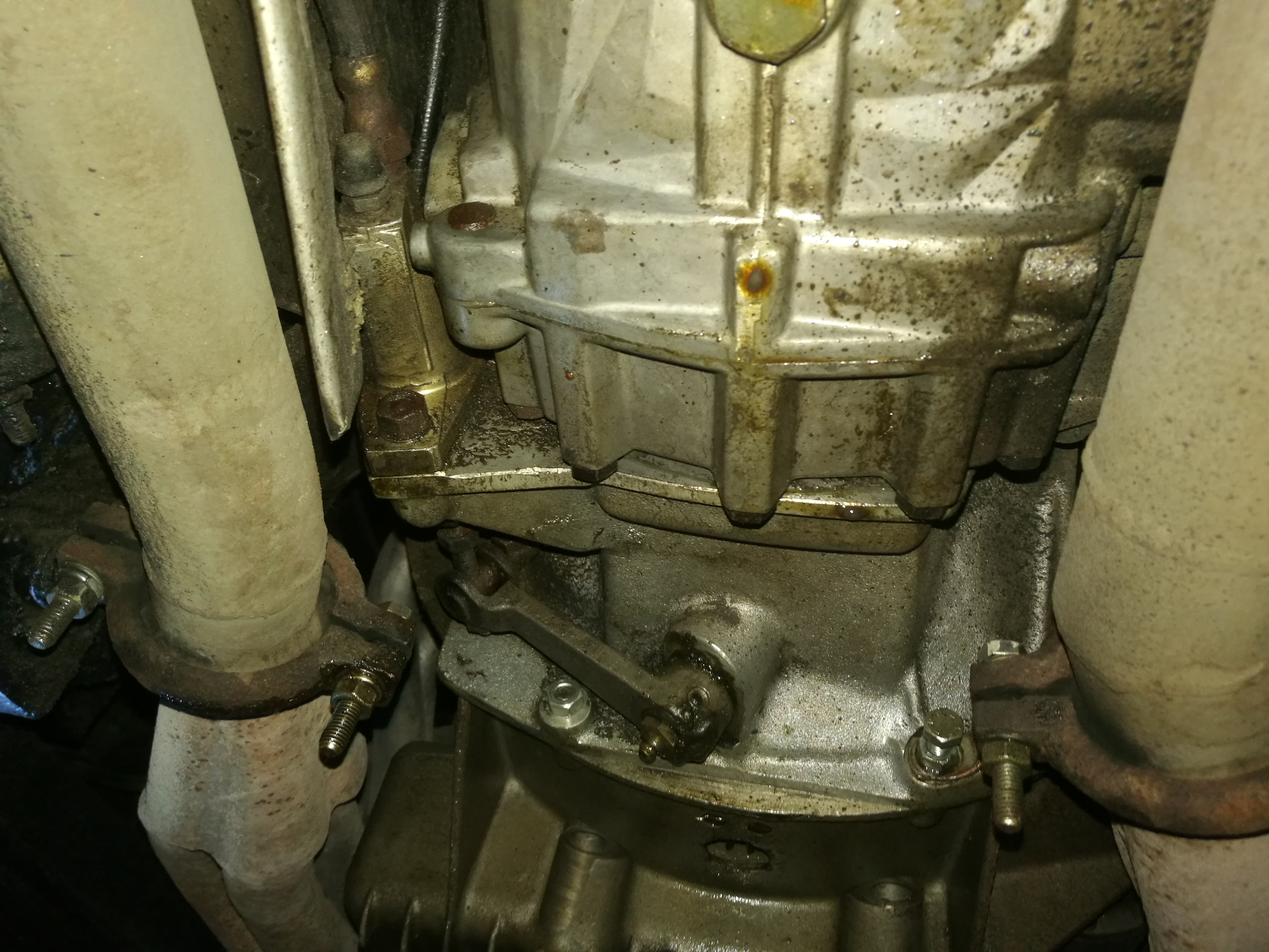

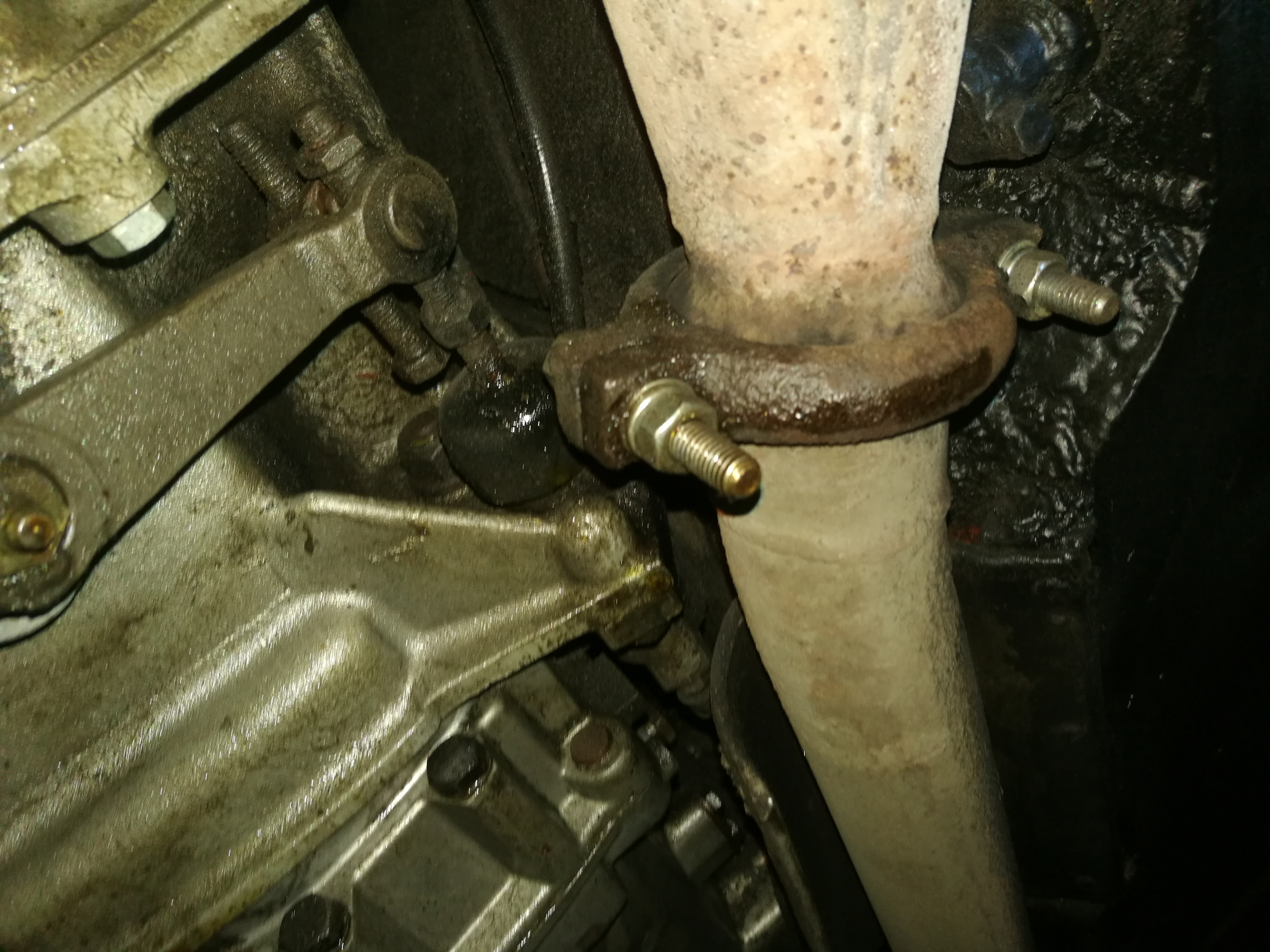

Pas encore eu le temps de m'attaquer à ma réparation du circuit hydraulique d'embrayage mais j'ai quand même été voir où se situait cette fameuse vis de purge.
Il faut crapahuter sous la voiture après avoir avoir hissé un côté avec un cric hydraulique (ouh qu'elle est lourde!).
J'ai repéré le capuchon noir situé sur l'une des pompes du circuit hydraulique, qui en principe est à l'opposé de la vis de purge.
Pas beaucoup de place, il faut allonger le bras pour prendre une photo.
C'est bien gras, les divers joints du moteur prennent leur temps pour trouver leur place :lol:
Le capuchon, en plein milieu:
Et de l'autre côté, voici l'objet: on distingue bien en haut à gauche le petit capuchon qui masque la vis de purge.
Caché bien profond en plein milieu, derrière une plaque de protection thermique des collecteurs:
Inutile de dire que sans pont ça ne doit pas être facile de faire la purge, surtout avec le peu de place dans le box (j'ai déjà eu du mal à passer le cric).
Si le remplissage du bocal situé près des sphères de freinage suffit pour récupérer temporairement un peu de pression, tant mieux.
De toutes façons, la voiture doit aller chez Valenti et donc s'il faut faire plus, ce sera lui qui le fera ;)

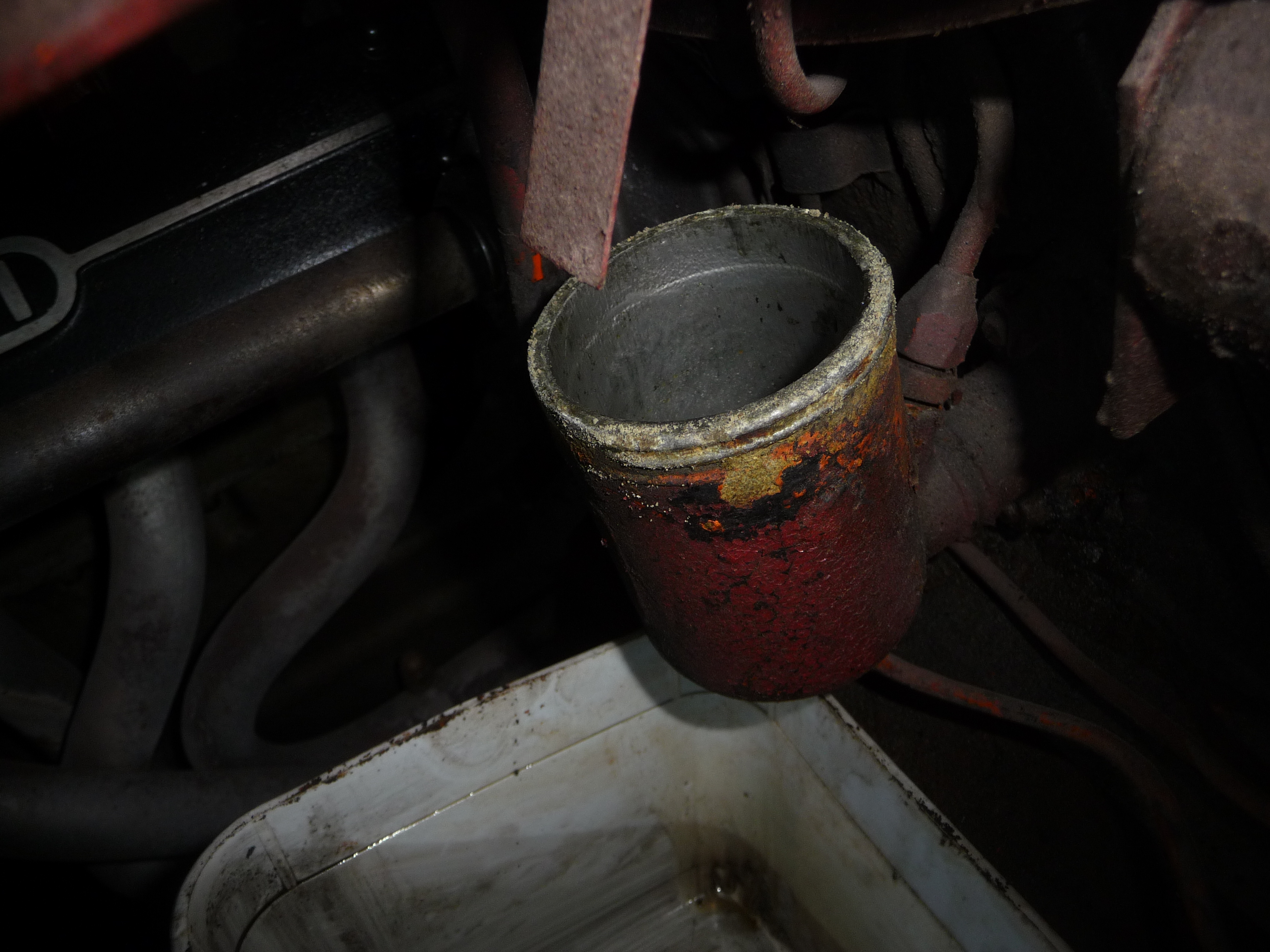

Après avoir démonté le garde-boue dans l'arche de roue AVG, j'accède aux systèmes hydrauliques cachés derrière (freinage et embrayage):

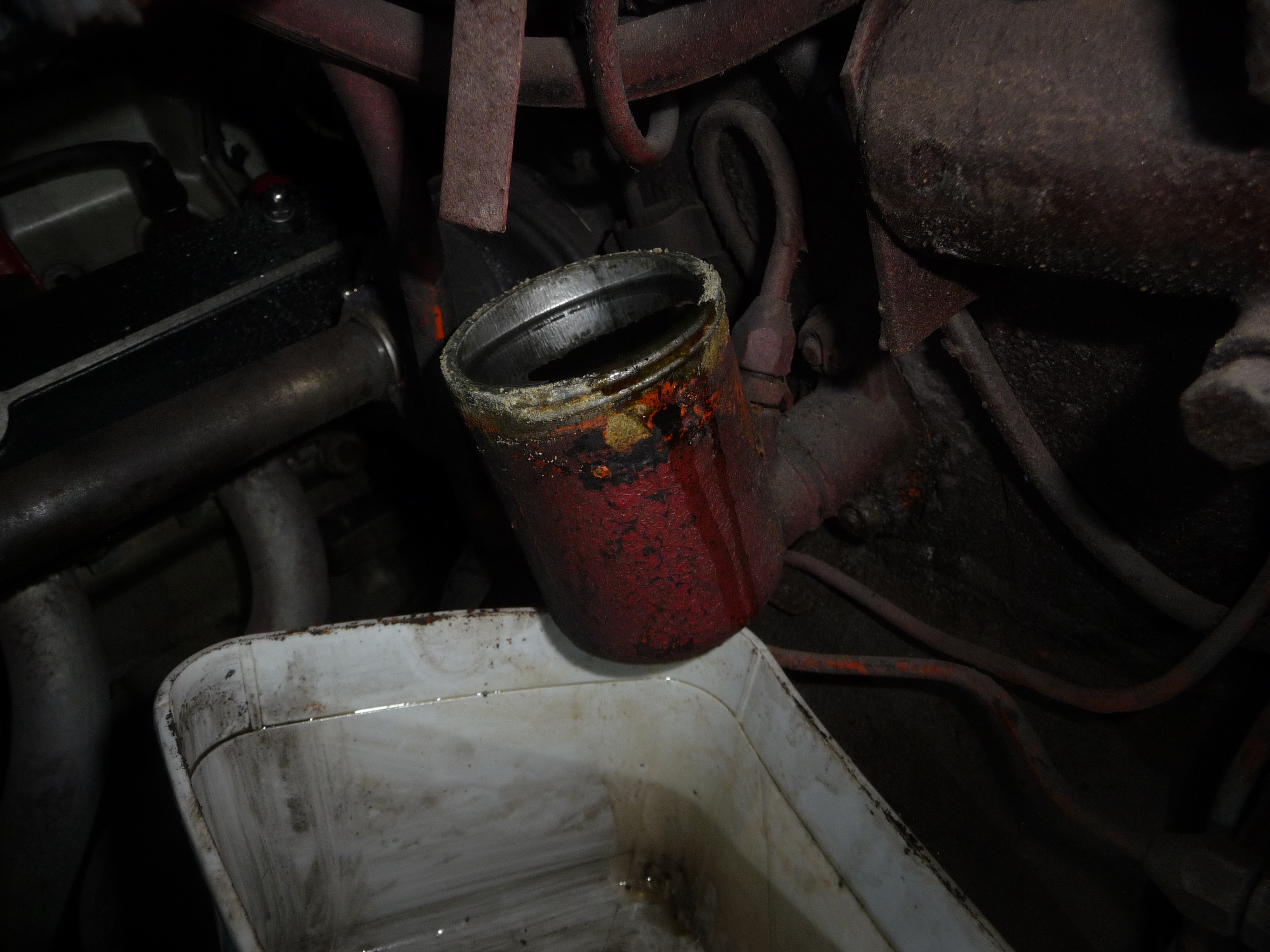

Le capuchon de réservoir de liquide d'embrayage se dévisse à la main en forçant un peu.
Dedans, c'est le désert de Gobi :lol: :
Je ne mégote pas et remplis de DOT4 jusqu'à ras bord (pour les observateurs, le bocal est penché parce que la voiture est sur chandelles de l'autre côté), j'y ai bien mis 250 mL, soit la capacité totale du circuit :shock: :
Le moment du jugement est arrivé, il va falloir vérifier que je peux récupérer suffisamment de pression dans le circuit :? .
Pour le moment, la pédale d'embrayage est au taquet, elle ne daigne même pas remonter...
Je démarre le moteur.
Quelques pressions sur la pédale d'embrayage, j'ai l'impression que rien ne se passe il faut toujours appuyer presque à fond pour sentir une résistance...
Mais au moins, la pédale remonte maintenant toute seule et, au bout de plusieurs manips, j'ai l'impression que c'est un peu plus ferme, du moins dans la dernière partie de la course.
En plus, apparemment pas de fontaine de DOT4 à l'intérieur, ce qui est plutôt bon signe, même si ça suinte un peu, mais sans plus.

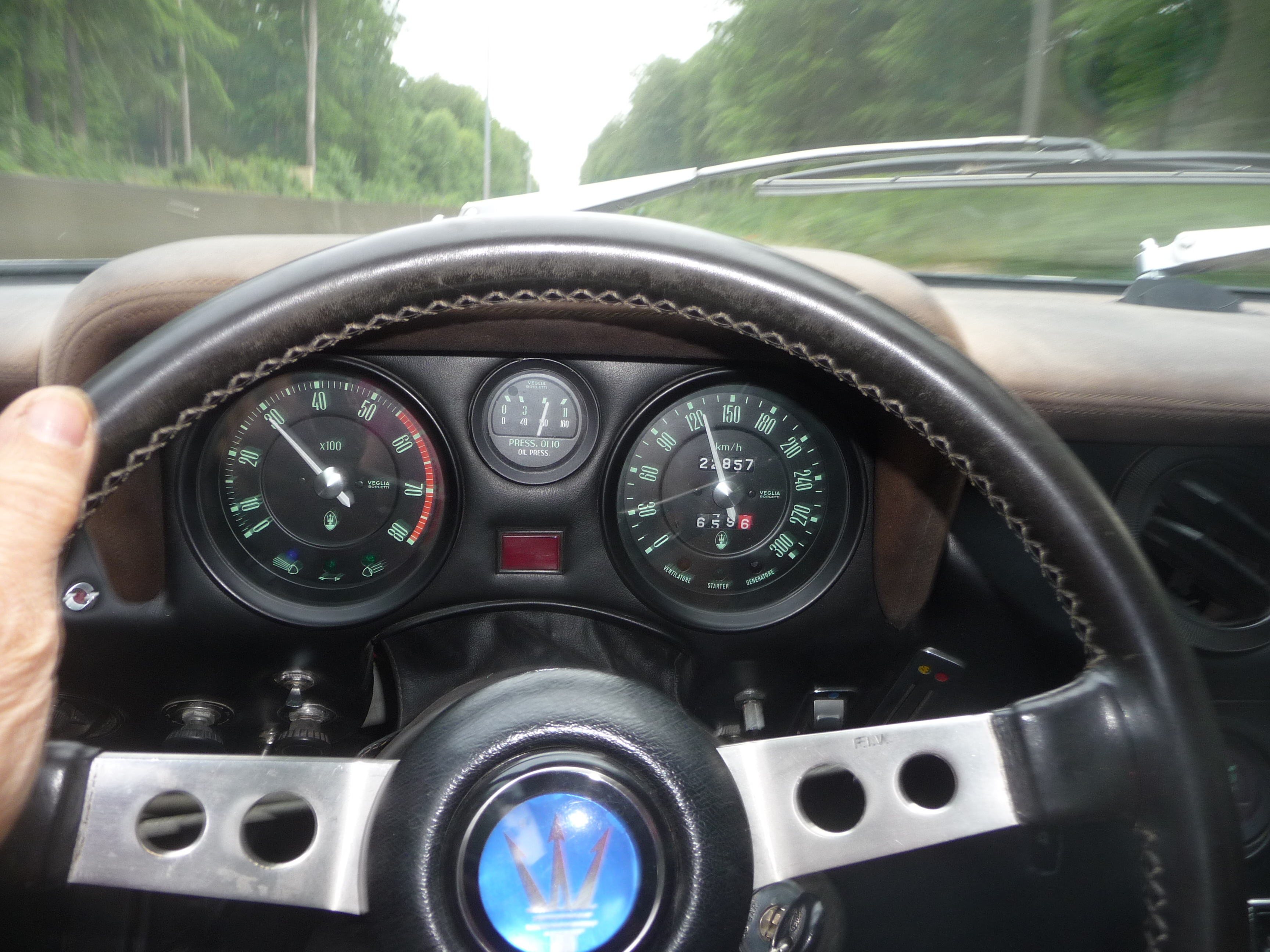

Et puis une fois sorti, je me dis que c'est l'occasion d'aller faire un tour et tester le freinage.
C'est parti pour le bois:
Voilà, ça roule donc et les vitesse passent, sans que la pédale d'embrayage ne montre des signes de faiblesse et sans avoir les pieds inondés de DOT4.
Étonnamment donc, comme Stefano me l'avait dit, les deux pompes du circuit ont réussi à réactiver le système sans que je n'aie eu besoin de purger.
Et pourtant le circuit était quasiment vide!
Par contre, le freinage est carrément dangereux :shock: .
Ca tire parfois violemment à droite, je dois anticiper tous mes ralentissements.
Manifestement il y a un souci dans le circuit, probablement un composant comme le maître cylindre ou une autre vanne qui ne laisse pas la pression s'établir correctement dans toutes les parties, le retour chez Valenti est indispensable.
Mais au moins, je peux y conduire maintenant moi-même l'Indy sans la honte du plateau :D
