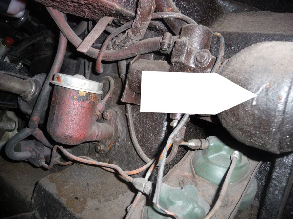

Froggie a écrit :Tu m'intéresses.
Déjà, c'est quoi "l'accu de conjoncteur"? :?
Quand il n''est pas noyé dans l'antigravillon :shock: il ressemble plus à ça :
Et donc son accu est ici :
Messages : 1358
Re: Restauration Indy 4900
L'air dans les freins peut donc aussi venir d'une fuite de la membrane sur un ou des accus.
Il faut aussi éviter de rouler avec une sphère de conjoncteur morte car elle sert aussi d'amortisseur dans le système de mise en pression du circuit. On risque des coups de bélier dans le circuit avec à terme la rupture d'une durite et/ou du bocal d'huile.

Merci de ton retour et de tes conseils.
Bon, c'est clair qu'une inspection du système est nécessaire.

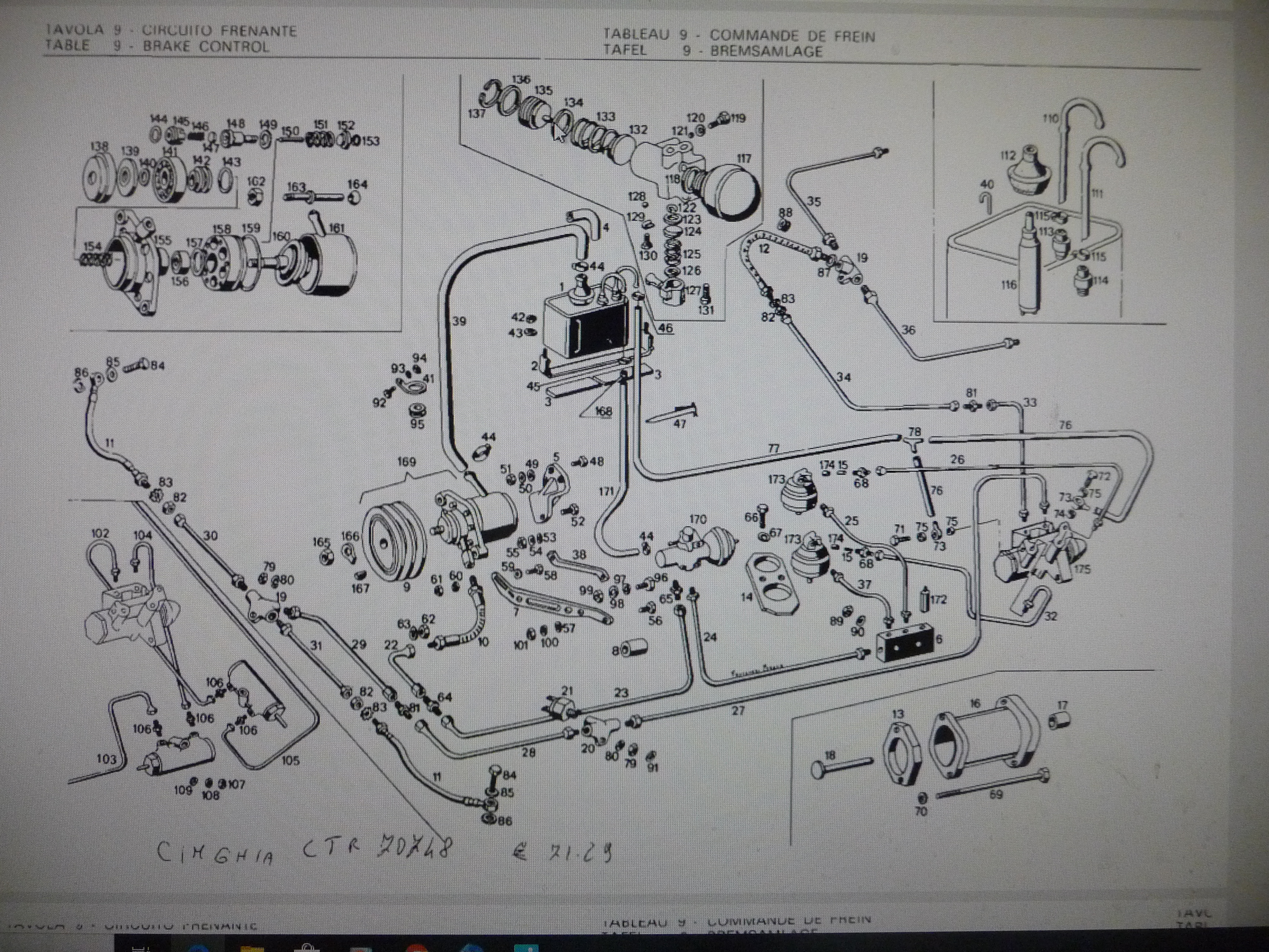

A propos de cet "accu de conjoncteur" que tu indiques, je me demandais si cette pièce faisait partie du circuit de freinage LHM car elle n'était pas peinte en vert.
C'est effectivement l'"accumulateur principal", pièce 117 en haut dans le diagramme ci-dessous, les sphères vertes 173 étant les "accumulateurs d'huile de frein".
Circuit bien complexe, avec donc des tas de possibilités qu'une pièce lâche, surtout avec l'âge... :roll: :

une vraie usine à gaz :shock: .
ça me semble encore plus complexe que sur les DS.

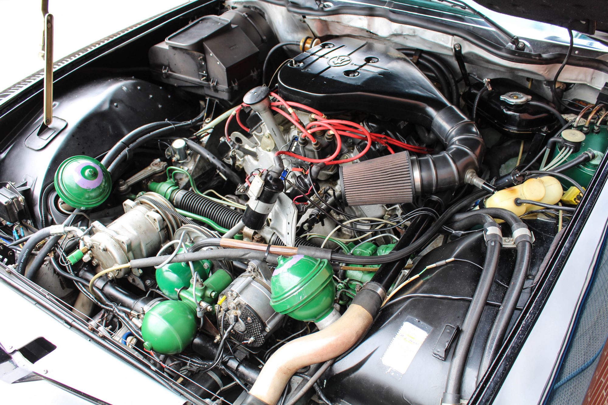

Comparé au système hydraulique d'une SM, c'est encore relativement simple.
Dans la baie moteur d'une SM, il y a du vert partout et une mère n'y retrouverait pas ses petits :lol: :

Bah ça me semble pas si compliqué, c'est le dessin qui veut faire peur.
La pompe en 169 relié au reservoir et son accumulateur.
La système de freinage en 175, avec des tuyaux vers les 4 roues et les deux accumulateurs.
Il y a des écrous et attaches un peu partout, mais ça semble pas si sorcier.
On en revient toujours au même, une bonne purge. :lol:

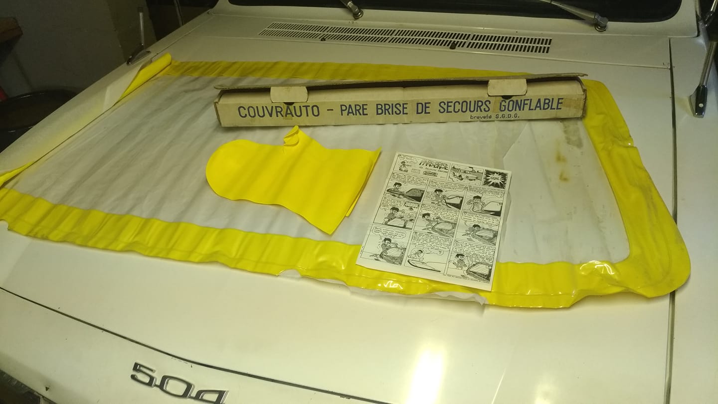

En attendant, retour vers un peu d'humour by Philippe.
Ca pourra peut-être servir à d'autres :lol:
Messages : 10380
Même 100 à l'heure à ne pas dépasser, ça me parait beaucoup.. :D

Au départ, j’ai cru à un fake, mais ça a existé ce truc :o :shock: :cry: :? :lol: :lol: :lol:

C'est un cas d'école avec un accu principal ancien voir d'époque. Le simple fait de le faire fonctionner à nouveau suffit à l'achever rapidement. On a aussi vu des prises d'air plus ou moins vicieuses sur le tuyaux d'aspiration de pompe créer de belles pagailles. :twisted:
D'un point de vue déontologique, il est très étrange de s'être préoccupé uniquement des accus de freinage sans visiblement avoir vu et/ou revu le reste du système ;)
