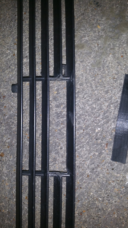

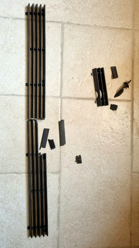

Excellente initiative !
Questions a 5 sous, tu confirmes qu'il n'y a pas de limites... tu pourrais éventuellement refaire des grilles de pare-chocs de Ghibli, des optiques de phares, des lampes de courtoisie de biturbo...?
Pour les lampes de courtoisie, le plastique vieilli mal et se déforme... créant des faux contacts qui vident les batteries...

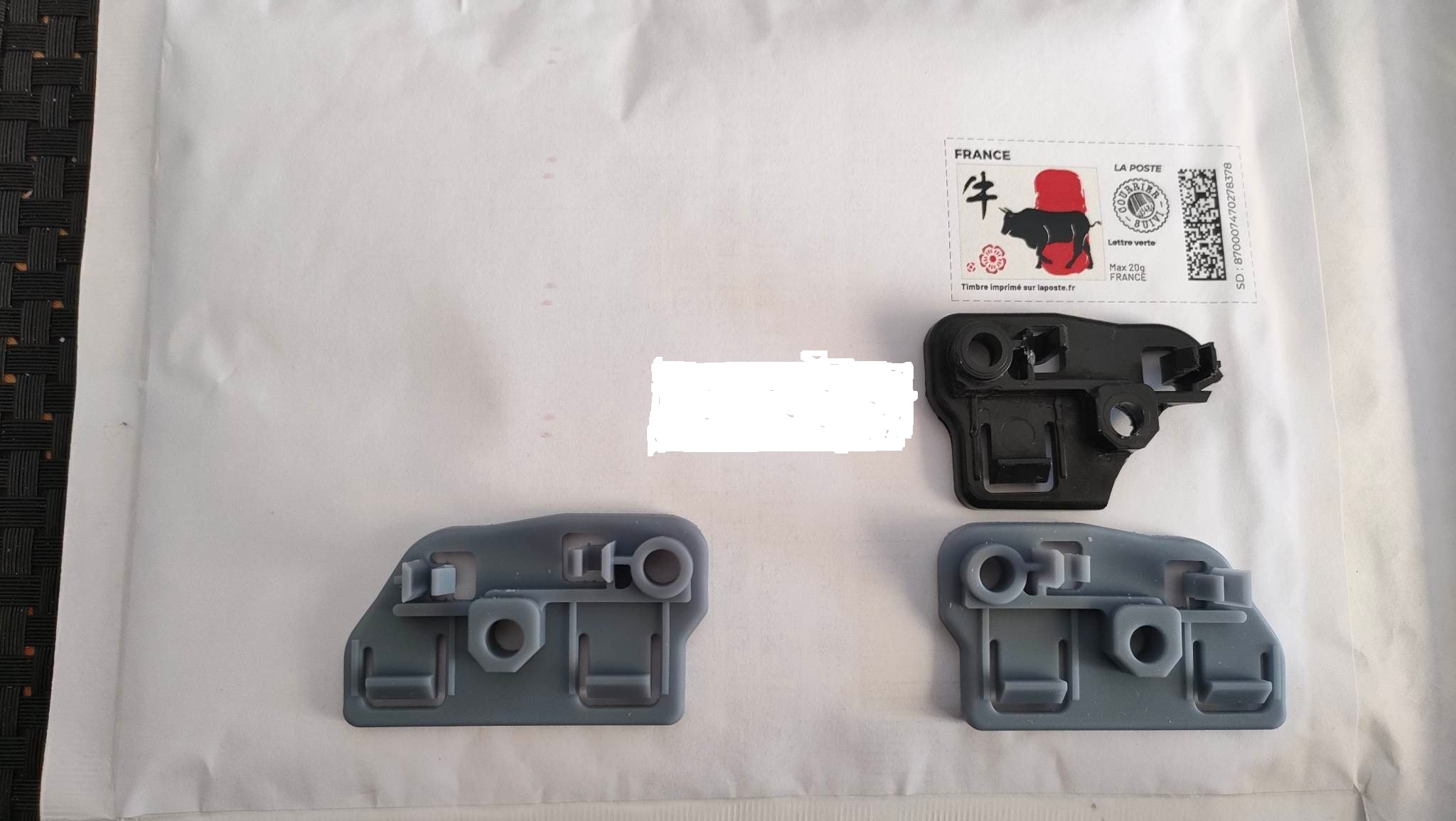

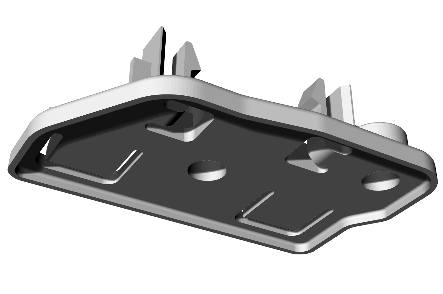

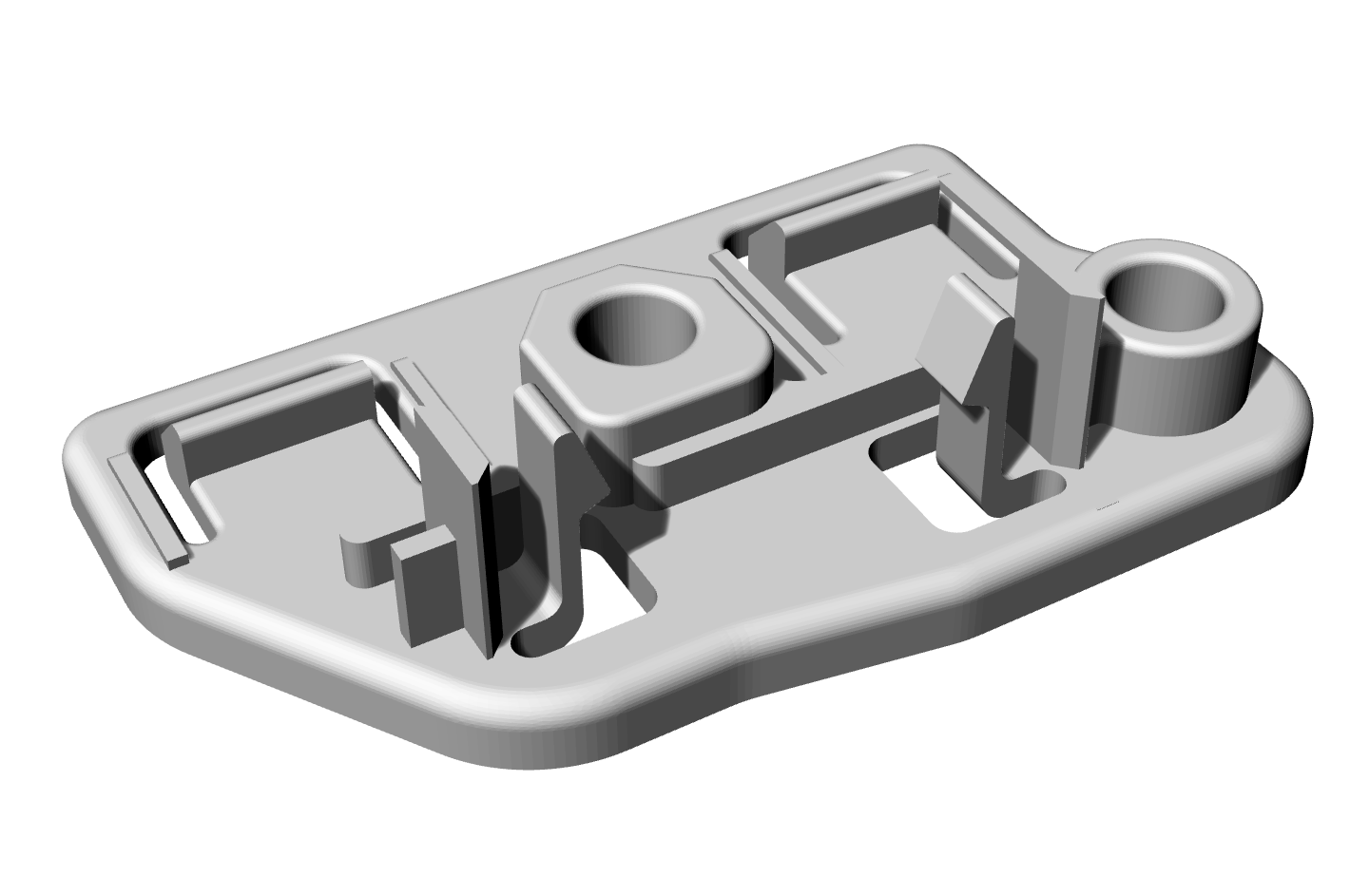

C'est top ces Machines mon pote viens de me fabriquer cette agraffe liason entre l'aile et la calandre elle devrait arriver cette semaine
à partir de la pièce cassée coté G il m'a fait une Dr et une G reste à voir la résistance mécanique ....Ghibli III 3.0l Diesel 12/ 2013 Nero Ribelle

J'ai envie de te répondre oui, après ce sont des pièces qui vont être couteuses et on ne peut pas vraiment garantir le rendu ne connaissant pas non plus tous les procédés.
Pour les pièces transparentes par exemple il faudrait faire un essai, mais même un essai c'est potentiellement quelques centaines d'euros, car ça peut être très variable selon les fournisseurs, les couleurs, etc.
L'autre problématique pour une pièce comme ça c'est la modélisation 3D, c'est facile pour des pièces géométriques, beaucoup plus compliqué dès qu'on a des formes complexes. Bon on n'est pas non plus sur une optique de 3200GT donc j'imagine que c'est faisable.
Pour les lampes de courtoisie, là c'est probablement plus simple, déjà c'est une petite pièce donc moins chère, la transparence est moins "critique", ça pourrait être intéressant. T'as du budget ?

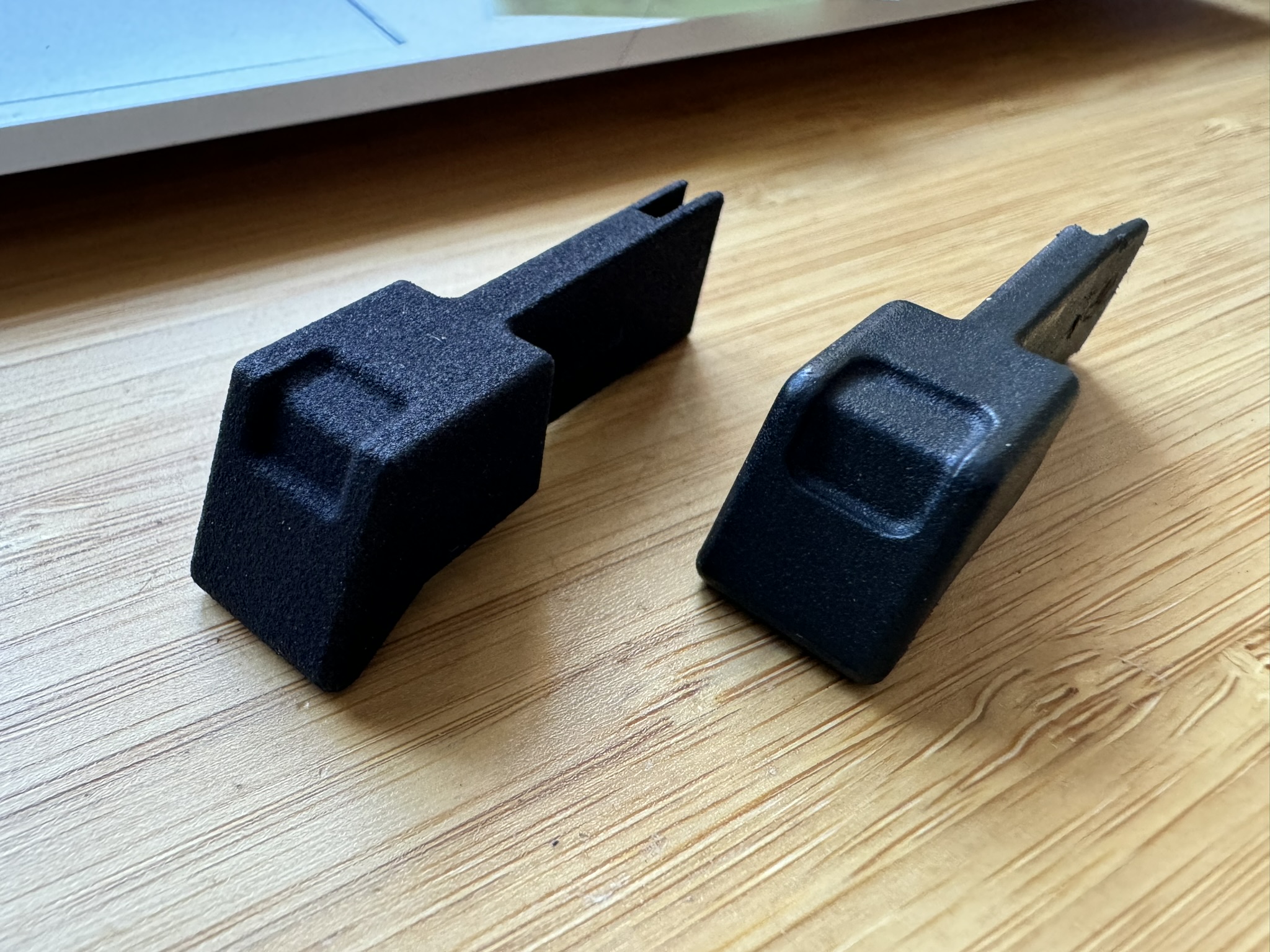

Je suis sur le point de modéliser et faire fabriquer le petit levier en plastique qui permet de rabattre les sièges, l’un des miens est cassé.
https://www.eurospares.fr/Parts/53696532/Maserati
A priori il est commun à toutes les Biturbo.
Si jamais vous êtes intéressés faites moi signe !

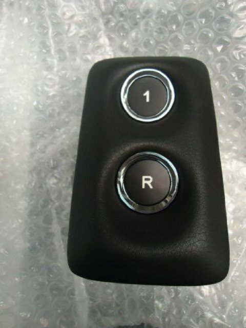

Si un propriétaire de mcv veut bien te prêter ses palettes pour les modéliser moi j'en achèterai une paire direct et un petit hydrodipping carbone fin derrière et ce sera parfait car une des choses que je n'aime pas sur la GS c'est bien ses demi palettes...quand on arsouille c'est pas terrible du tout et ce serait tellement mieux avec le bas des palettes...
Neuf ou d'occasion c'est prohibitif le prix même pour du vrai carbone
En tout cas bravo a toi pour l'initiative

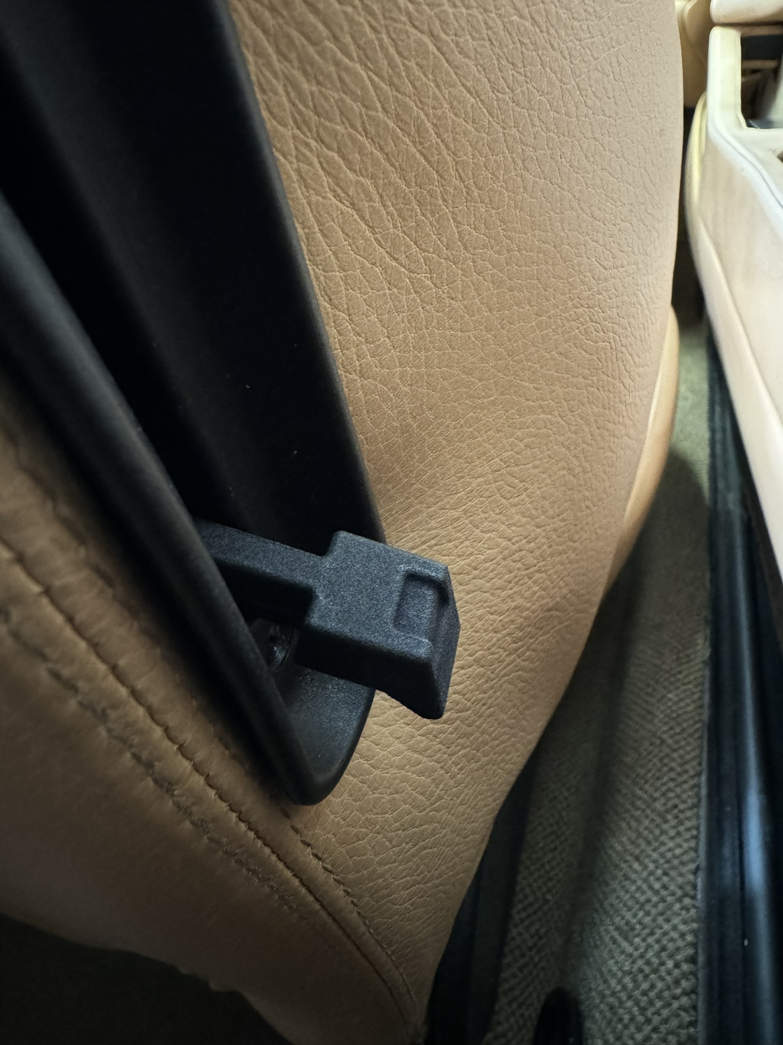

Plutôt pas mécontent du résultat, j'ai pris le risque d'en fabriquer une vingtaine (de toute façon ça revient pas beaucoup plus cher) et moyennant un tout petit peu d'ajustage ça se monte. Le rendu est plutôt pas mal du tout, assez proche de l'original même au niveau de la texture :FinkBrau a écrit : ↑lun. 5 août 2024 12:32 Je suis sur le point de modéliser et faire fabriquer le petit levier en plastique qui permet de rabattre les sièges, l’un des miens est cassé.
