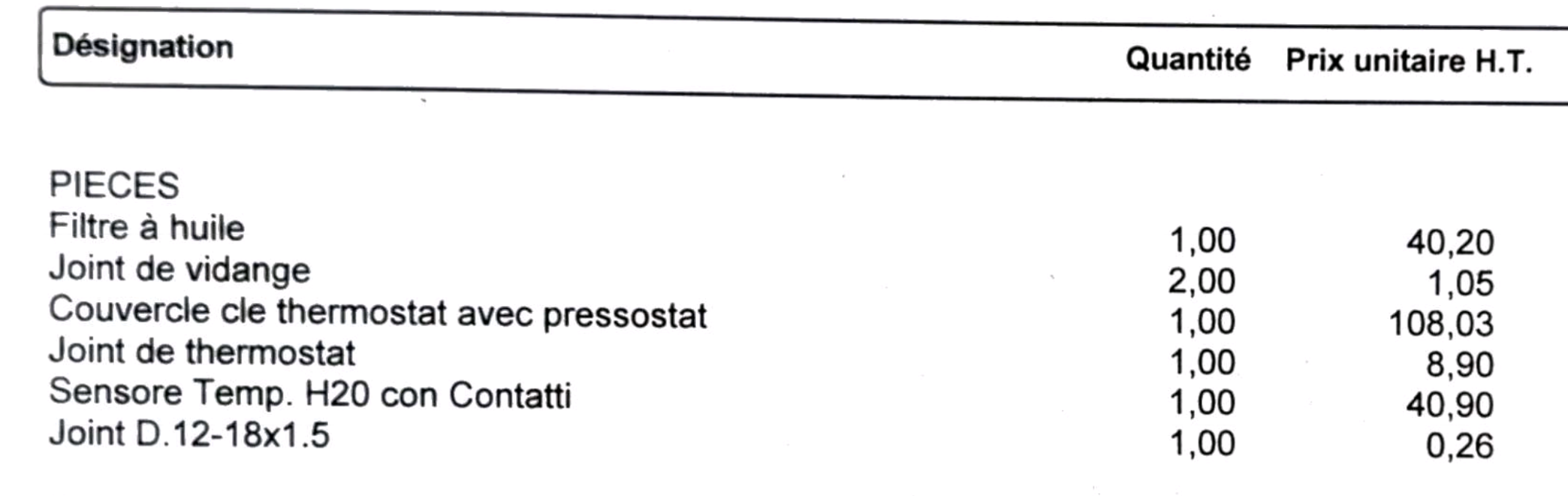

Publié : lun. 6 mai 2024 07:35
par Joris
Je voulais aussi le changer
Mais quand mon garage spécialisé (rébellion) ma indiqué 1,6h pour le changer avec la purge du circuit de refroidissement, je me suis pas cassé le cul pour ça. Car ça avait l'air pas facile d'accès.
Surtout que le prix des pièces est identique à internet.
Par contre faut bien commander le joint du calorstat et aussi une nouvelle sonde de température (avec son joint)
