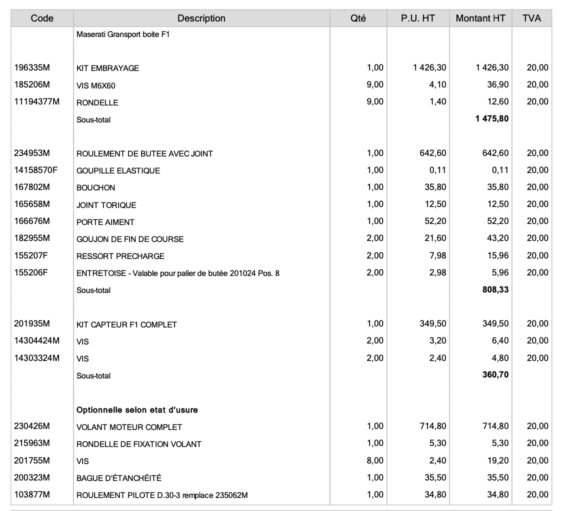

J'envisage de faire changer l'embrayage de ma Gransport prochainement (45000km).
Que faut-il absolument commander en pièce pour cela (référence de pièces) ?
Car je vois le disque d'embrayage autour de 1700€, ca c'est la base
![Sourire :)](./images/smilies/icon_e_smile.gif)
Puis selon les conversations il faut ajouter volant moteur (700€) ? butée embrayage (350€) ?
Rien qu'en pièce on est donc a près de 3000€ ? faut-il changer des vis, rondelles etc ?
Vous avez quelques liens magiques pour trouver ces pièces autres que ebay, scuderiaparts et emiliaparts ?

Je changerais également le capteur de position d'embrayage pendant que l'intérieur de la cloche est accessible facilement.

Je met le devis des changements préconisé et prix des pièces et les références ici, ça servira pour les futurs recherches des membres

remplacer le volant moteur a ce kilométrage la n'est pas necessaire
