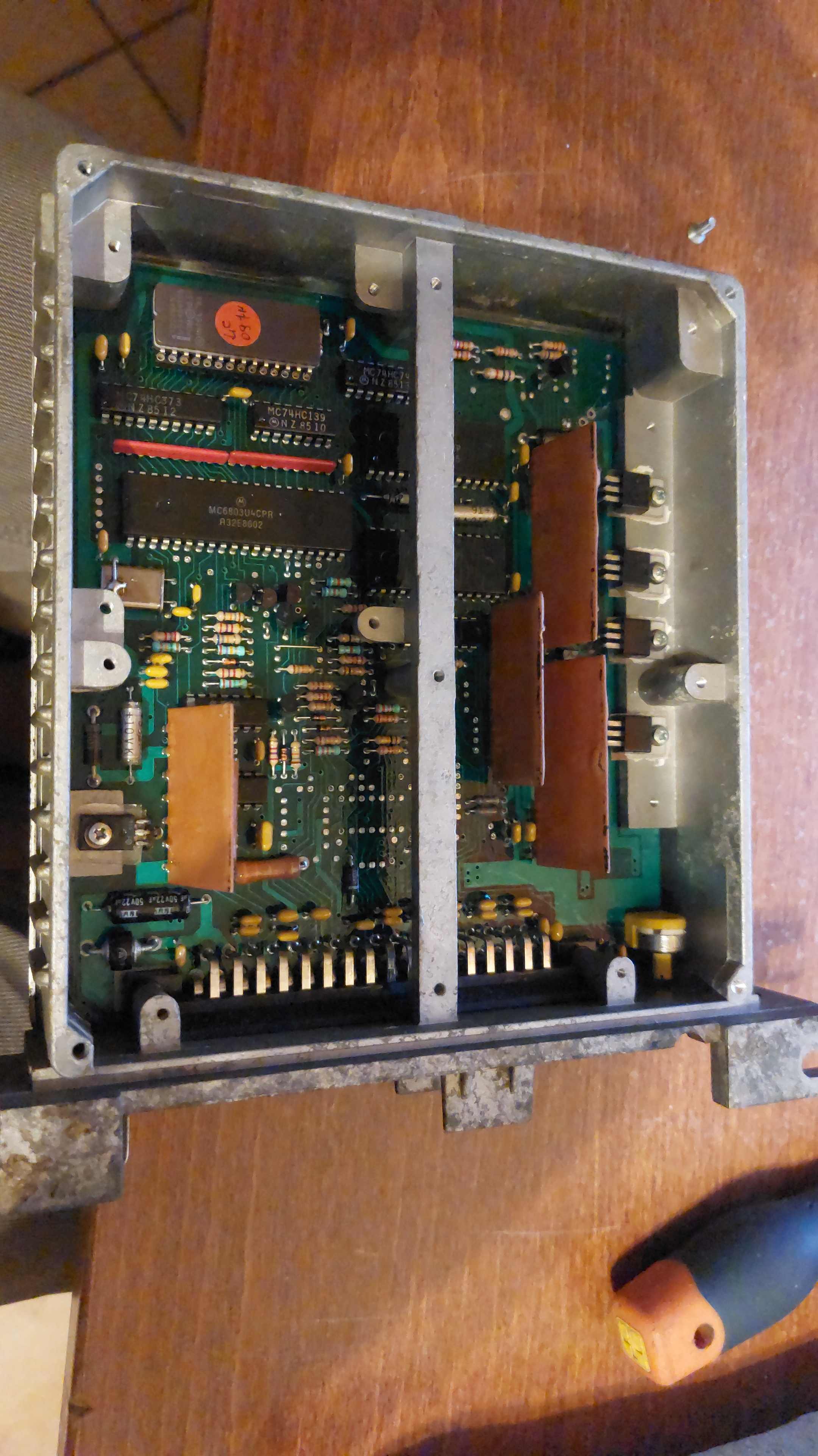

Je ne peux pas modifier mon post initial, donc j'ajoute.
Il semblerait qu'au moins les 222 pouvaient avoir le boitier d'injection de seconde génération, celui que je sais modifier.
Les inscriptions sur les boitiers sont inutilisables, elles ne sont pas toujours présentes. Par contre le teton du potar du CO2 n'est pas pareil, et à l'intérieur les boitiers sont différents.
Je ne peux plus modifier la vidéo sur le tube
Première génération
Seconde génération (la bonne)
