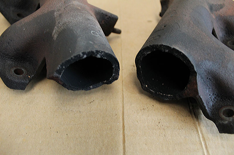

Depuis que Bianca.C est a la maison et que j'ai découvert cet ongle incarné, je me pose pas mal de question.

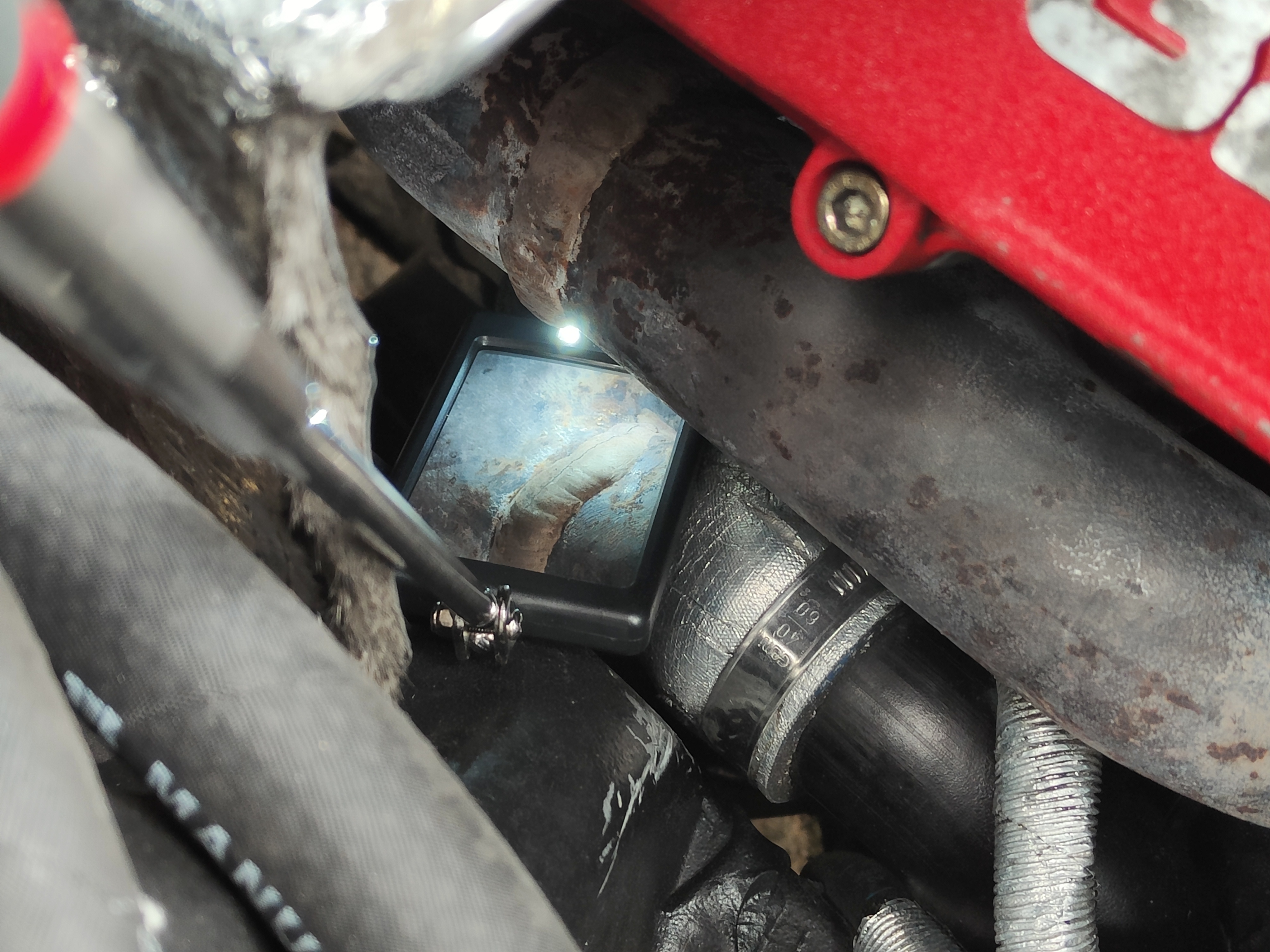

Le collecteur droit (côté passagé) a été ressoudé précédemment, j'ai découvert des jolies cordons de soudure quelques temps après l'avoir acheté. Pour le moment pas de fuite apparente, mais je doute de la pérennité de cette réparation. Encore plus le doute semaine dernière quand j'ai eu un CheckEngine sur sonde Lambda de ce même côté (mon premier vrai check engine en 1 an). J'ai commandé une Lambda on verra après.
Précision, effectivement je trouve que les collecteurs semble fragile, l'environnement et les variations de température, pression sont importantes. Et, Et, la ligne est quand même basse , de ce même côté j'ai une légère trace de coup sur un des tubes après cata. Je pense que la casse c'est probablement produite en combinant ces facteurs.
J'hésite entre racheter un collecteur droit d'origine ou tenté de les faire fabriquer en inox.

Et oui le collecteur droit fissuré c'est quasi systématique sur la 3200.
Il faut déposer le moteur il y a des vis inaccessible vers le turbo . La galère.
Je repartirais sur de l'origine mais en sachant que ça tient 100000km.. la solution inox serait l'idéal mais très difficile à trouver

Bon, je confirme la soudure n'a pas tenu.... 😞
J'ai changé la lambda la semaine passée, pas de prob plus de défaut, mais je supect ce prob de collecteur.
En diag, en roulant, j'étais surpris en pression de turbo je montais tous juste à 0,7b ...
Peut être un lien...
