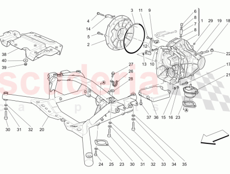

par Gregmase
Bonjour
Je pense avoir trouvé le coupable. Le gros silentbloc à l'arrière, la pièce 21, elle est bien abîmée la boite bouge bien avec un pied de biche , je pense qu'elle tape sur le berceau en cas d'accoup . Quelqu'un l'a déjà remplacé ? Pour avoir la marche à suivre. Merci d'avance ;-) je vous dirais ce qu'il en est après remplacement
