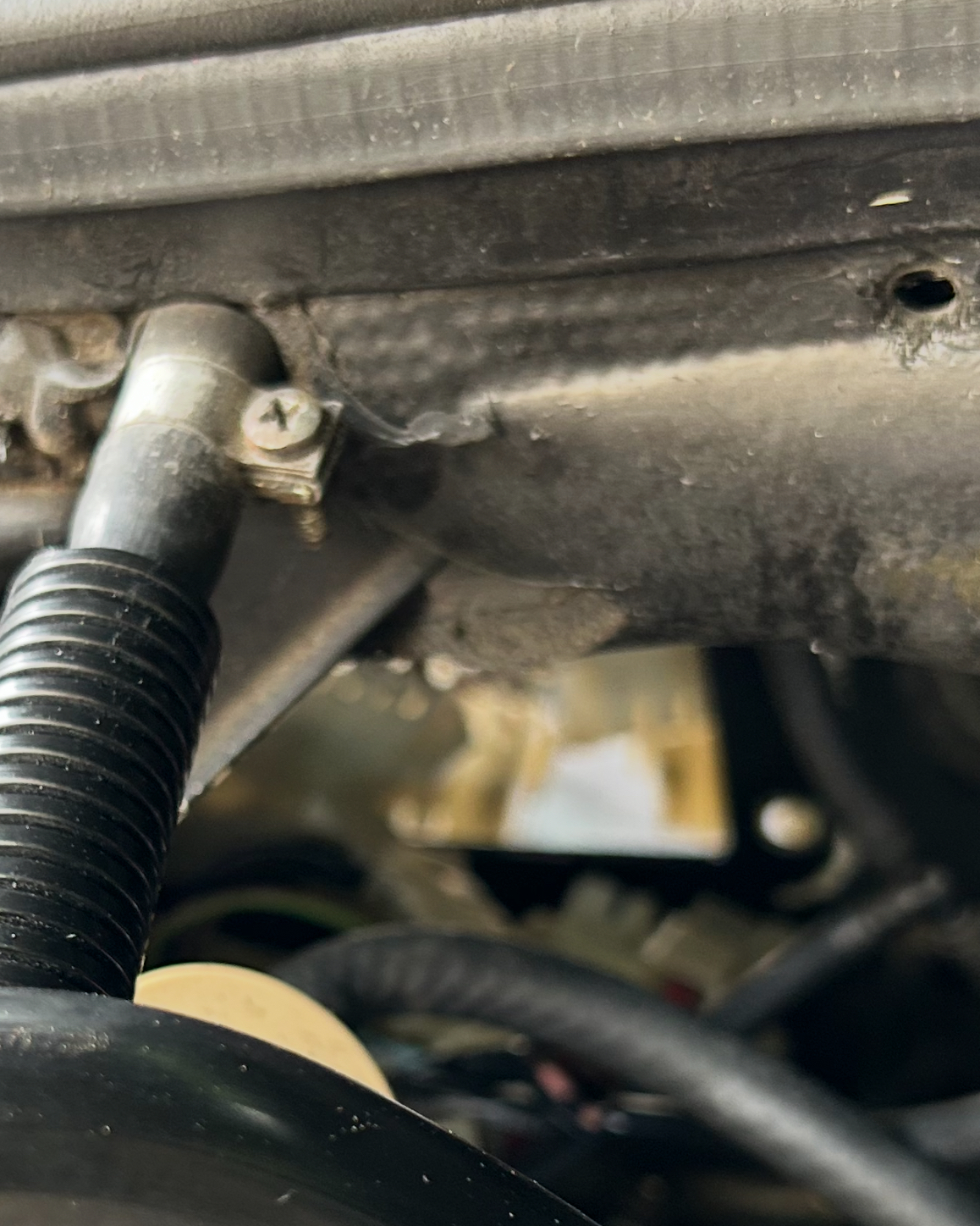

La boîte à fusible des Biturbo est à cheval entre le compartiment moteur et l’habitacle. Une huitaine de fiches se branchent de part et d’autre.
Il faut débrancher et écarter le solénoïde de gestion des turbos.

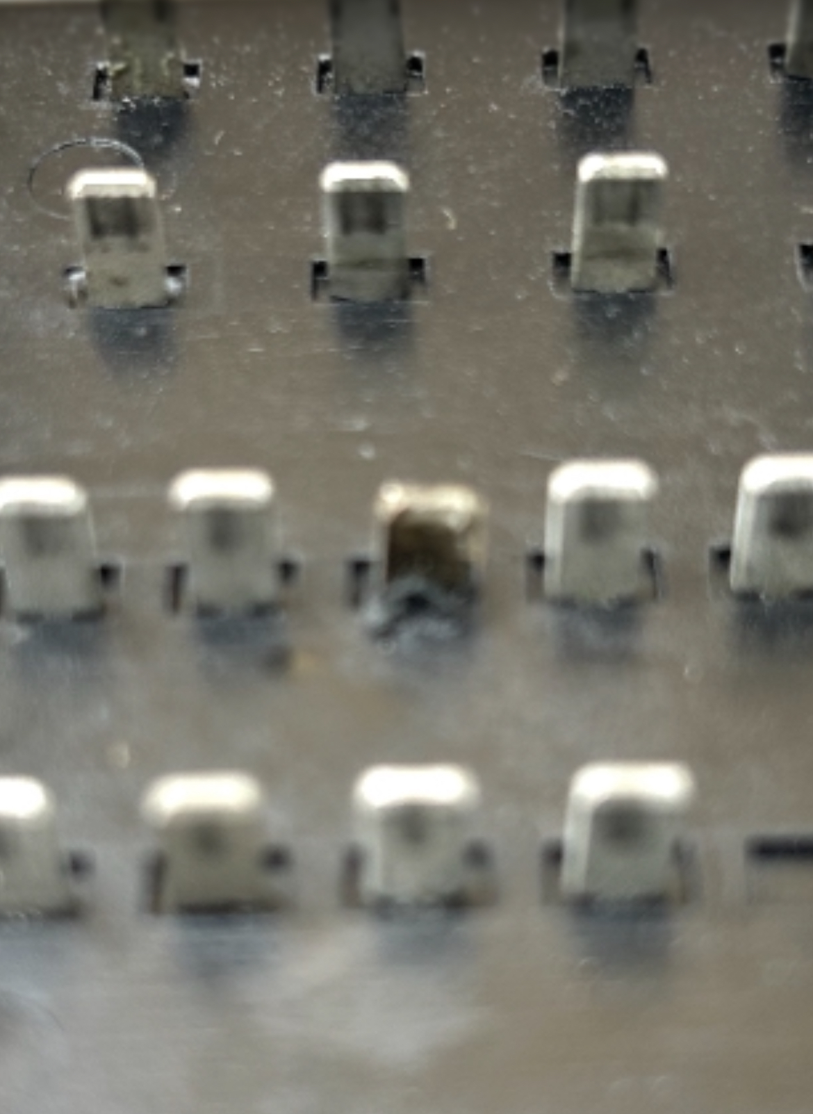

À l’intérieur du boîtier on découvre la carte circuits imprimés en « porte feuille » , comme on faisait à l’époque. Souvent ça craquait à la pliure mais celle ci n’est pas trop mal malgré une drôle de couleur à gauche :
Il y a quand même un plot qui semble avoir eu chaud !

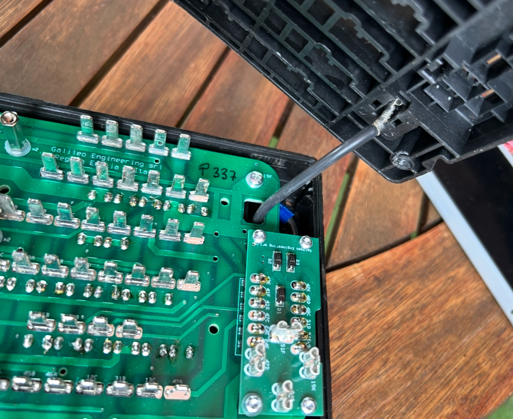

La Biturbox rentre impeccablement dans le boîtier. Grazie Maurizio :
Le fil noir de masse s’ajuste parfaitement dans le trou du boîtier :
On place le couvercle du côté habitable et on le fixe par 5 vis et non plus 9 (les 4 grosses périphériques et la centrale) . C’est très bien expliqué dans la notice.
