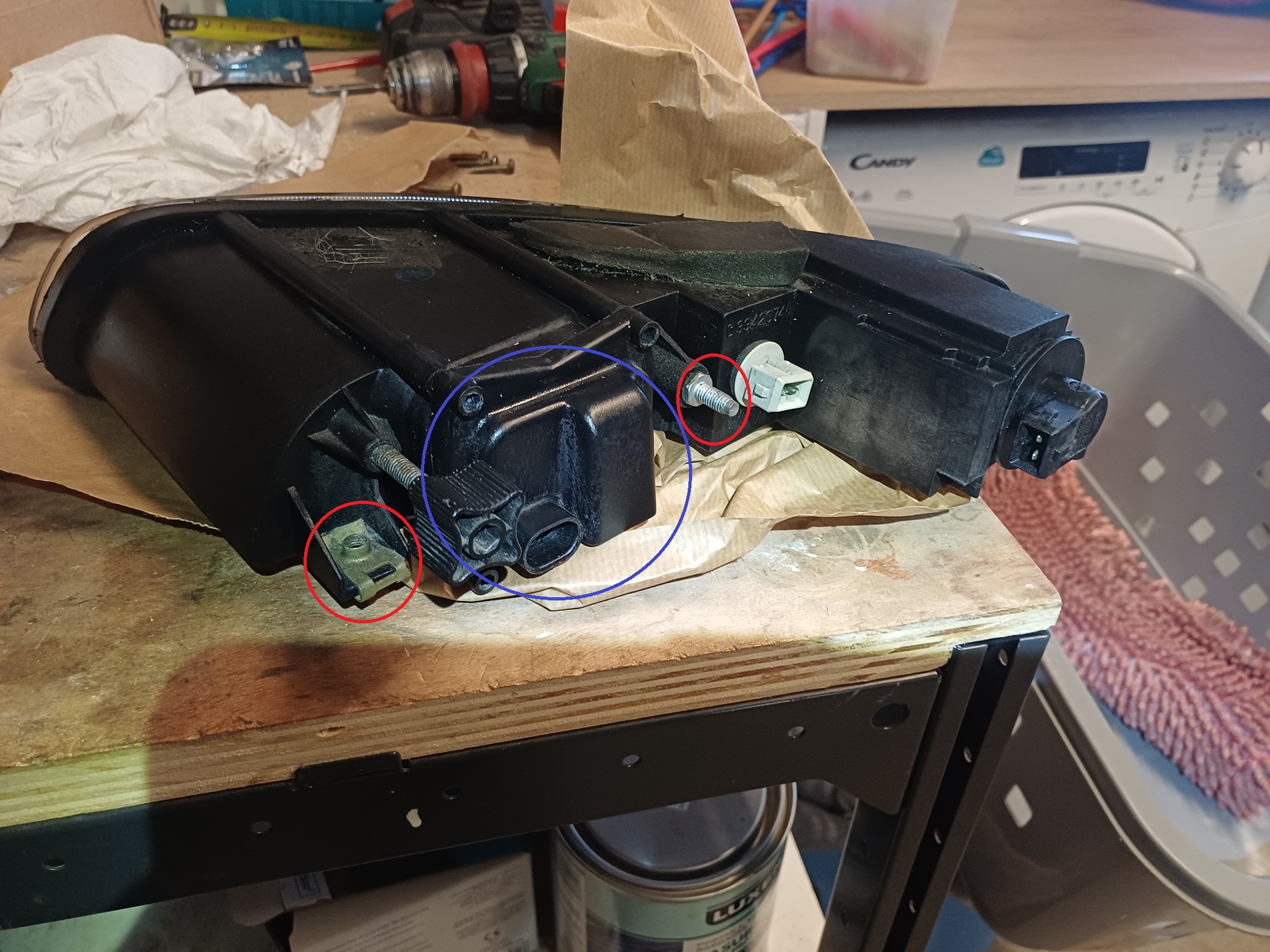

Pendant que les boites a air été démonté on en profite pour s'occuper des feux de positions et anti brouillard
Il est Nécessaire de démonter le couvercle de boite a air mais pas le phare.
On peut changer les ampoules sans démonter le phare complet mais je voulais voir comment ca se passait. Apres demontage des 2 vis Pour les feux de positions, il suffide tourner la prise grise d'un quart de tour Puis mettre l'ampoule LED (Ampoule LED T10-W5W 360° (blanc)
Et faire un quart de tour inverse pour remonter.

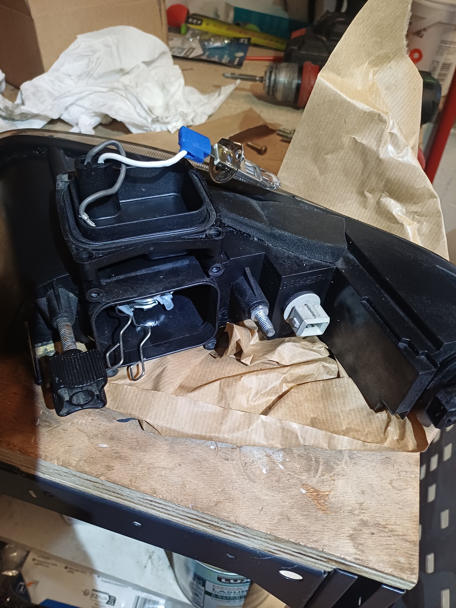

Ensuite pour les anti brouillard, les LED H1 ne montaient pas donc j'ai mis du Osram H1 avec 150% de luminosité en plus On demonte le couvercle avec 4 vis L'ampoule monte sans probleme Puis on remonte le tous
L'operation prend 1h max pour les 2, on peut changer les ampoules sans demonter l'optique mais vu le temps qu'il faut pour le demonter, je pense que qu'il ne faut pas se gener.
Autant tout démonter et ca permet de nettoyer
