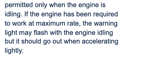

C'est même plus que ça, si on regarde le manuel d'utilisateur, voici ce qu'il dit :
Capture d’écran 2026-03-15 à 10.49.25.png (32.47 Kio) Consulté 3671 fois
Il permet donc d'avoir la lampe qui clignote au ralenti (et elle s'allume autour de 1-1,25) après un usage intensif du moteur pour autant que la pression remonte en sollicitant l'accélérateur.
Il y a de la marge donc...
Par contre, en fonctionnement, entre 2,5 et 5bars.
