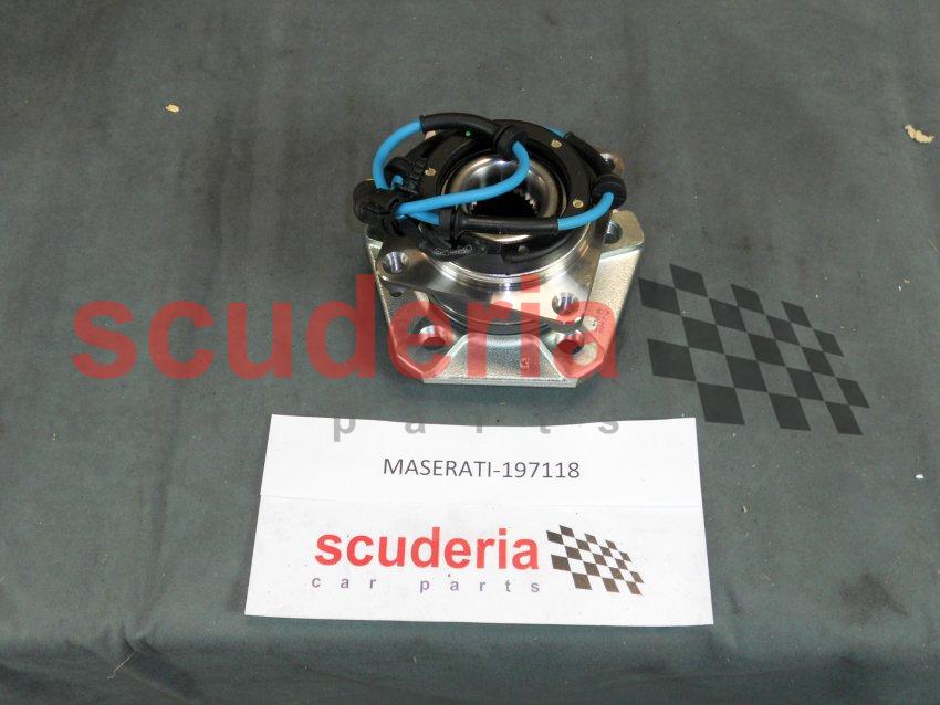

Je n'ai pas de granturismo mais il semblerai que le capteur vitesse roue soit intégré au moyeu
https://www.scuderiacarparts.com/part/2 ... aring.html
Re: Capteur ABS ?
Publié : lun. 21 sept. 2026 12:48
par Polux
Il y a bien ce système... Merci ! Je vais revoir le système dès que je trouve du temps.
Re: Capteur ABS ?
Publié : lun. 21 sept. 2026 21:36
par Polux
En faisant quelques recherches, ce capteur est intégré au roulement de roue. Pour ceux qui ont rencontré ce probleme, il y -t-il moyen de changer uniquement le capteur? Difficile de voir comment il est fixé. Dans les pieces détachées, c'est tout le bloque qui est vendu...750€.
