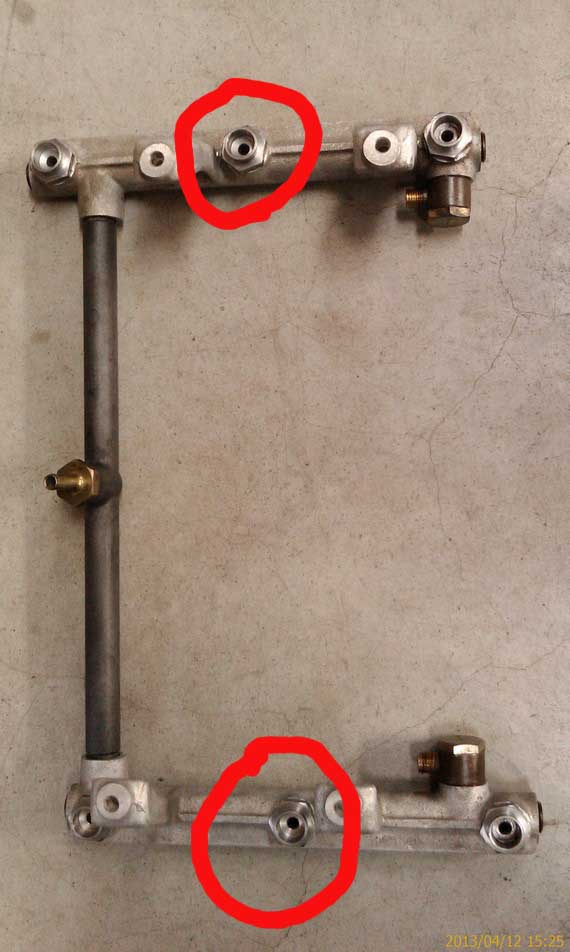

voilã ... injecteurs démontés et le 2 et le 5 sont totalement bouchés ( plein de rouille ) la cause de cette rouille serait les écrous qui se ttrouvent juste au dessus des injecteurs. Parait que c'est du à un arret prolongé l'auto??
Pensez -vous que ces injecteurs sont récupérables en les nettoyant ?
On m'a dit qu' on peut les nettoyer par ultra sons ches un spécialiste?

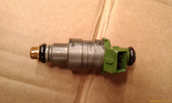

j'ai apporté les 6 injecteurs ainsi que les 6 écrous pour nettoyage aux ultra sons, dont 2 étaient bouchés par de la rouille, malheureusement, 1 des injecteurs n'a pu être récupéré (bloqué) :( la cause de cette rouille est bien les écrous (voir photo, écrous entourés en rouge)
rampe injecteurs.jpg (63.05 Kio) Consulté 2830 fois

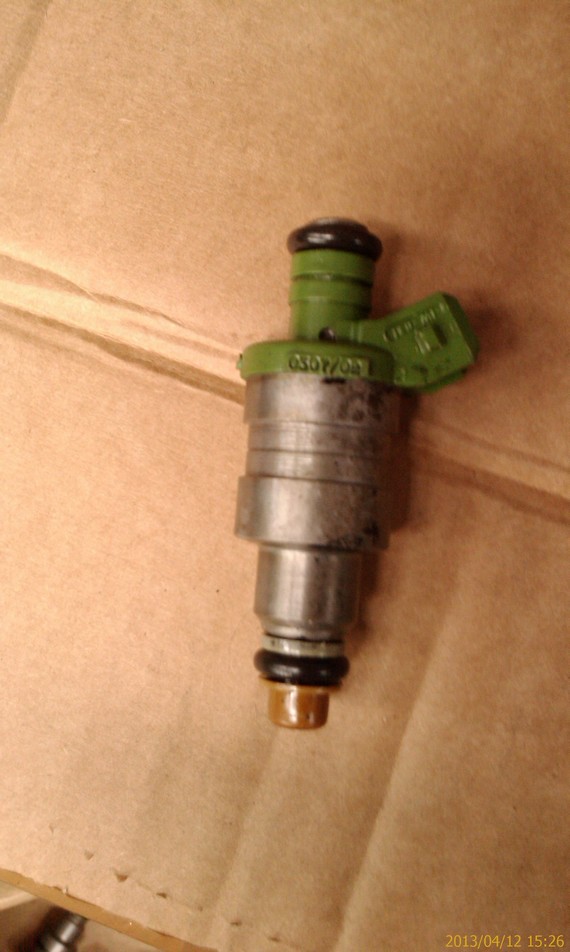

Voilà, donc là j'aurai besoin d'un injecteur pour ce modèle de moteur ( 2000 cc biturbo i de 1988 , certains documents m'indiquent 185 cv et d'autres 188, beuhhh)
Voici les références inscrits dessus: d'un côté 0307/02 et de l'autre: F0542 (voir photos)
Concernant les écrours, on m'a conseillé de les faires traiter pour ne pas que la rouille ne revienne ????
Si un Maseratiste aurait dans son stock la beauté de me vendre ce modèle d'injecteur, ça me ferait gravement plaisir :D
Pour info, j'ai nettoyé la rampe avec du produit pour nettoyant jantes... résultat extra
Maintenant elle va un peu mieux , elle tourne sur 5 lol !!!
