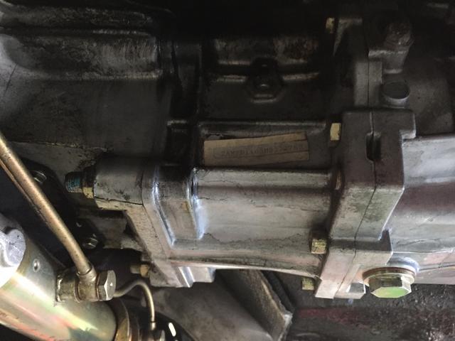

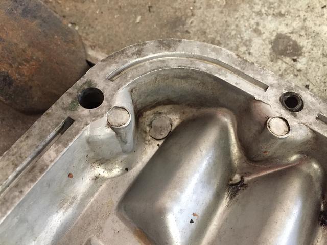

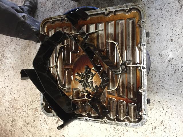

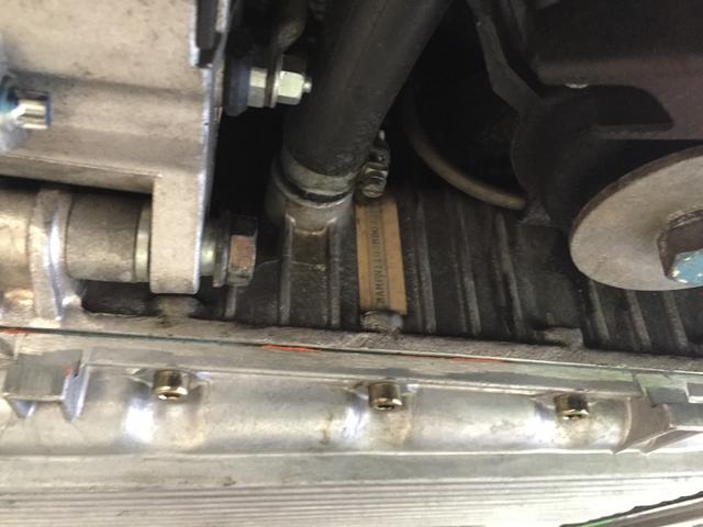

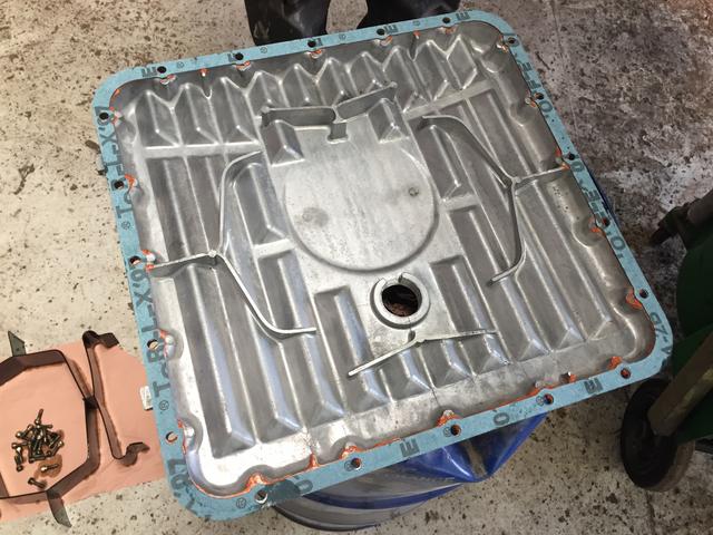

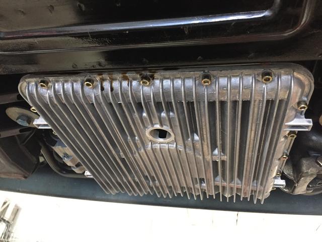

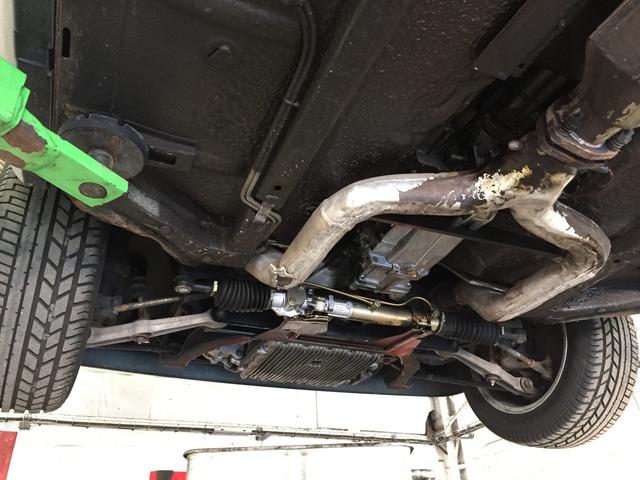

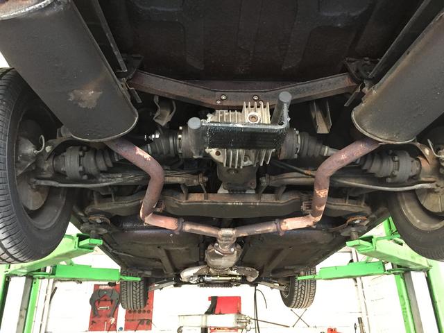

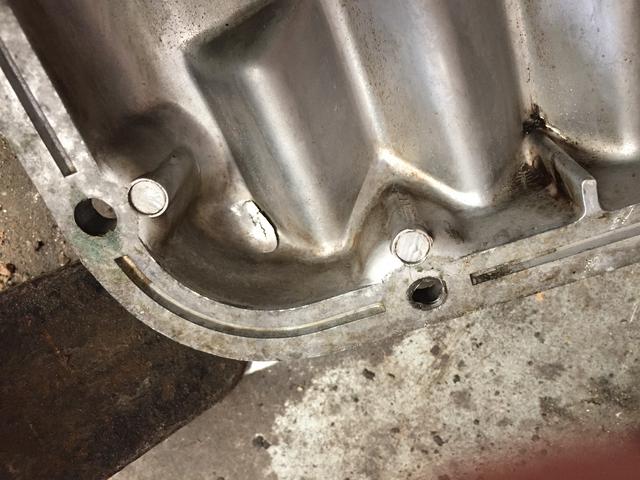

Révision annuelle chez Quentin!
La boite est d'origine:
Le moteur aussi (j'adore ces détails ):

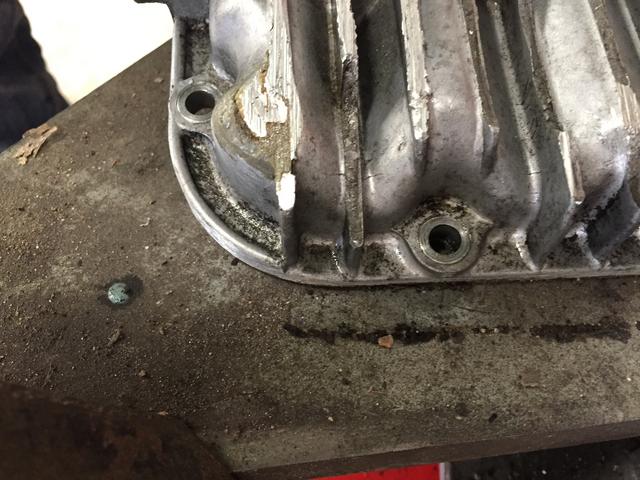

Démontage du carter qui a pris des coups :
Le coeur de la bête:

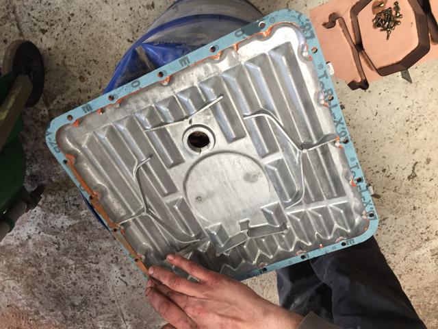

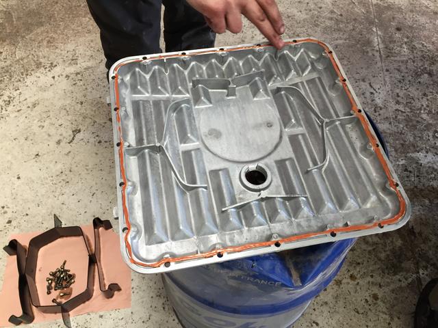

Remontage du carter:

Et la mauvaise surprise:
Cette pièce était au fond du différentiel. On l'a sortie par l'orifice de vidange... !!!
La roue avant avait un peu de jeu, en cause, la rotule intérieur et le boulon coaxial des roulements qui avait besoin d'être resserré.
Et pour finir, séance de parallélisme. Impressionnant le système... quand je pense que certain le font à la manno !
Vu la sensibilité des réglages, je ne vois vraiment pas comment on peut le faire sans un appareil sophistiqué!!!

Merci de ce retour détaillé.
Le carter de boîte avait bien reçu!.
Heureusement qu'il ne s'est pas arraché...
Sur la dernière photo du remontage, on a l'impression que c'est un neuf, avec des ailettes impec.
Il y a tant de choses qu'on retrouve dans les carters...
Heureusement que ce clip est bien resté au fond!

Euh oui, tu as raison: Quentin a remonté un carter neuf!
Par contre, Je lui ai laissé l’ancien pour qu’il le retape, histoire d’avoir un spare.
