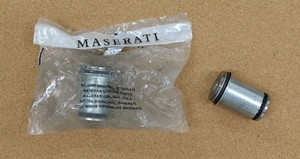

Soit, c'est ce truc là....
![Image](http://i.ebayimg.com/00/s/ODQ5WDE2MDA=/z/lPgAAOSwnDZT25DZ/$_35.JPG)
On pourrait penser que ça ne coute pas une fortune, et pourtant, il semblerait bien que cette petite pièce stupide coute pas loin de 250 euro la paire.
Mon esprit cartésien me dit que si je change un coté, il serait probablement judicieux de changer les deux cotés (le soucis est à l'arrière droit) le jeu ayant tendance à se développer avec le temps, autant que les deux roues aient exactement le même comportement. On passe donc à 500 euro.
Si je me trompe, merci de me le dire, ça fera une petite économie.
En surfant sur le net, je tombe sur le site de superperformance sur la même pièce, en mieux disent-ils, bien moins cher:
http://www.superformancemaserati.co.uk/ ... b-1-1.html
Alors trois questions:
1. quid de la qualité de leurs pièces? Je pense qu'elle est très bonne et reconnue, mais j'aimerai autant avoir votre avis.
2. Changer un coté ou deux?
3. Faisable à la maison ou obligation de passer au garage (pas de difficulté à mon avis pour enlever le triangle du berceau, il peut rester attacher de l'autre coté, par contre enlever et remettre les flanbloc sera peut-être problématique, mais il doit y avoir des outils pour cela (une tige filetée, deux écrous, un appui de l'autre coté et ça devrait faire l'affaire, non?)
Un outil à conseiller?
Si ça se fait, je ferai bien entendu un tuto.
Merci de me faire part de votre avis.
