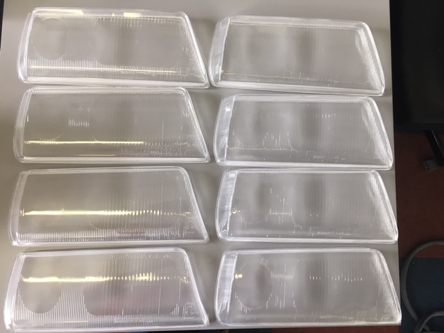

Pour ceux qui cherchent des vitres de phare avant, il y en a en polycarbonate sur le site de sales@maseratispares.com
Il semblerait qu'on ne puisse pas faire la différence avec des vitres d'origine - contrairement aux vitres en lexan qui n'ont pas de stries.
Elles sont vendues 624 € la pièce ou 1150 € la paire - hors taxes.

Bonne nouvelle pour ceux qui en cherchent, mais que c'est cher! :shock:

Ça piquote en effet, mais si ça peut sauver des autos d’une immobilisation...

Et c'est HTVA. :?
Il me semble qu'il y avait eu une reproduction par maserati des phares, ils étaient de nouveau dispo il y a quelques années, non? Et pas cher (genre 800). Enfin pas cher, on se comprend...

je me posais la question sur comment les protéger
C'est cool s'il reproduise les stries car j'avais fais une demande mais il ne les faisait pas et il fallait retirer la vitre au risque de la casser.
J'ai toujours ma vitre cassé dans l'espoir de réussir a en faire un moule :roll:
et oui il y avait aussi des protections qui pouvaient se ventouser mais je ne sais plus ou :?

Les phares sont des Carello, et Carello n'existe plus. Ce n'est pas la première fois que je me plains à des responsables Maserati (lorsque j'en rencontre!!) de l'abandon de Maserati des voitures qui ont fait son histoire, et il y a pas si longtemps. Si on compare aux allemands qui fournissent encore des pièces pour des bagnoles d'il y a 50 ans....
Le problème c'est que Maserati se reposait à l"époque sur le tissu industriel de la région de Modène et de l'Italie, tissu industriel qui a largement disparu avec les crises comme un peu partout en Europe. Et contrairement aux allemands, Maserati n'a pas cherché de solutions autres.....
Donc pour les phares c'est mort. Je n'ai pas connaissance de refabrications depuis la fin des stocks. Des promesses, oui, Maseratinet a attendu un moment un batch qui n'est jamais arrivé.
La vitre, en particulier striée, est une solution. Mais:
1) C'est quand même hors de prix, on voit bien que le vendeur se base sur le prix d'un phare entier sachant qu'il n'y en a plus.....
2) Ce n'est quand même pas une solution homologuée, donc ce que vend Violier (Maseratispares) est illégal si on appelle un chat "un chat".
Donc 1200 balles deux plaques de plastique illégal......bof. Je reconnais que c'est facile à dire, mais quand on est devant le problème......
