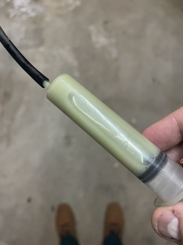

Hello! Petit déterrage de topic , à la suite de mon changement de sonde de température moteur , le liquide a été en grande partie remplacé. Le garage associatif où j’ai changé ma sonde m’a mis du liquide jaune , sauf que J’ignore totalement ce qu’il y avait avant! J’ai regardé en tirant le liquide avec une seringue et il a une couleur jaune/ blanc peu transparent. Il est fluide mais la couleur me fait penser à un mélange car le liquide avait été changé par le garage Dougnac il y a moins d’un an donc ce n’est pas un liquide hors d’âge.
J’ai rendez vous dans un mois à la concession de Toulouse pour ma vidange annuelle, je vais donc profiter pour faire changer ce liquide de refroidissement.
Seulement je vois qu’il existe selon ce post des liquides non compatibles entres eux... et comme je ne sais pas ce qu’il y a dans la mienne, vient la question suivante: puis je parcourir les 220km qui me séparent de la concession ou vaut mieux l’amener par plateau (que je peux avoir sans aucun soucis) . Car j’ai pas envie d’abîmer quoi que ce soit pour une bête histoire de liquide!

Si ce n'était pas le cas, tu verrais se former une sorte de mayonnaise lors du fonctionnement.
Tu as déjà roulé depuis si je comprends bien, vérifie quand même de temps en temps que ça reste bien liquide...

Alors oui c’est limpide effectivement mais la couleur est vraiment pas folle (blanc assez opaque) la seringue rajoute des petites bulles qui font que ça fait assez blanc en photo. Ça l’est nettement moins dans le bol , voir la photo. Quoi qu’il en soit par sécurité je vais faire tout vidanger. Mais quand tu parle de mayo en cas d’incompatibilité ça serait à la surface?
Après si le jaune est universel en théorie c’est bon, de toute façon d’ici la prochaine vidange qui est dans un mois je vais pas rouler beaucoup vu le temps qu’il fait!

Non, dans la masse, c'est une sorte de gélification.
D'où le problème, car ça ne circule pas bien et ça va obstruer les conduits de refroidissement les plus petits...
Dans ton cas, la non transparence est en effet inhabituelle.
