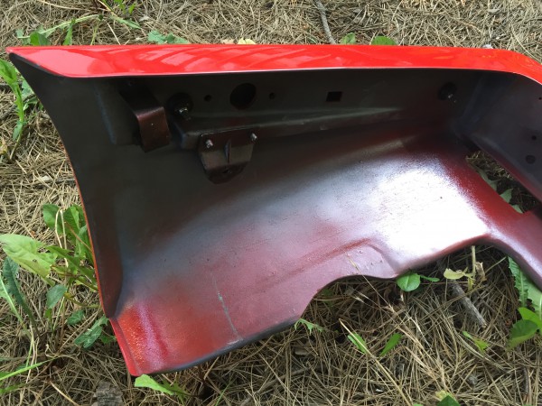

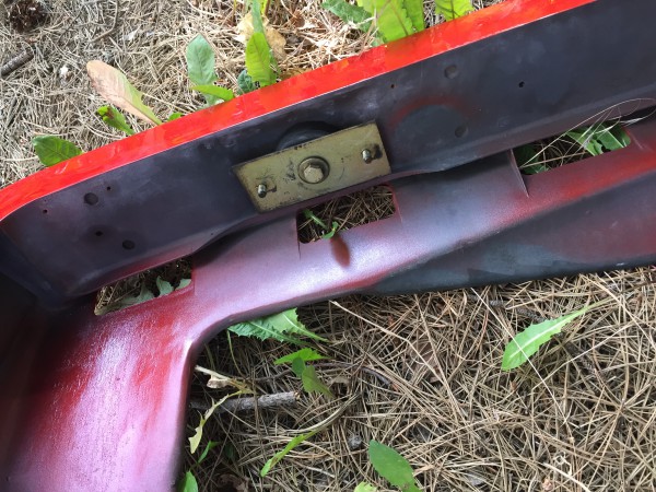

Les tubes sont peut être grippés rouillés dans les conduites. Et si tu enlèves les deux fois deux écrous qui tiennent les tubes.
- La platine sur laquelle vient se fixer les tubes
- Et sur le côté c est comme ca

Sur le côté, c'est bien cela, et je les ai démonté sans problème, je vais essayer par ces deux écrous, j'y avais bien pensé, mais un des deux écrous est inaccessible
où très difficilement ...

Difficilement mais si tu soulèves le vehicule et avec demi allonge et douille ça le fait

Deux petites vis sur les cotes, deux grosses a pas fin qui traversent les tubes et les longerons. Et apres il faut tirer comme une burne. Je crois que j'avais tape avec une masse de 500gr a travers un tube en acier la ou le tube est visse au pare-choc. C'est rouille et le caoutchouc autour du tube resiste.

Oui, c'est à peu prêt ça, mais même avec la grosse masse, impossible de retirer les tubes de devant, j'ai contourné le problème en suivant les conseils de Konimino2, difficile à déloger le boulon, mais c'est OK. Pour l'arrière, l'ensemble est venu plus facilement.
J'essaierai tout de même d'extraire par un moyen où un autre ces tubes, car il faudra bien les remonter.
Sur l'arrière, c'est sorti dur mais c'est venu
Et ceux là il faudra qu'ils viennent
Merci de vos conseils, bonne soirée
