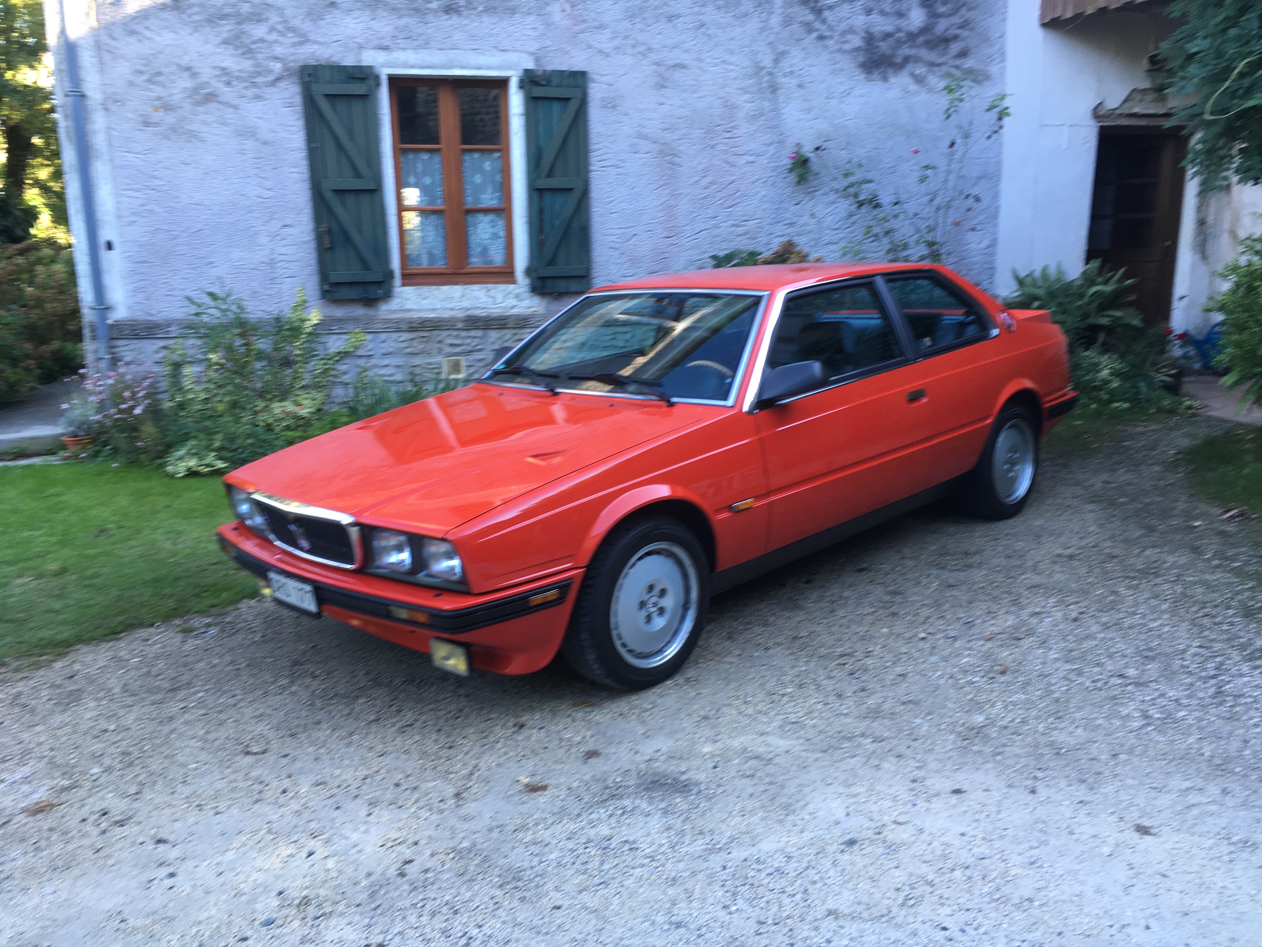

Hello,
Je suis d'origine Suédoise et viens d'arriver en France. Mon nouveau propriétaire à l'air sympa, il a respecter mon temps de chauffe avant de faire joue joue avec mes turbos ... il trouve que je pousse fort :D sa fait plaisir.
Je suis donc une 222E de 1989 avec 45k kms au compteur, full service mais malheureusement, des vandals on volé mes carnets donc ma portière passager a été repeinte. Sinon je suis en très bel état.
Voici quelques photos prises après ma douche.

très belle, je te souhaite beaucoup de plaisir avec cette belle première biturbo. Reste à choisir les prochaines à présent 8-)

Elle est très heureuse ta :Maze
Bienvenue à toi

Très belle suédoise au sortir de la douche....
Ces autos auraient elles une connotation érotique??? :mrgreen:

Pouvais elle a l air très très propre ?
Elle est arrivée par transporteur ???
Si oui suis preneur de l adresse car pourquoi pas une suédoise merci de l informations :(

Philippe me fait savoir que les versions suédoises ont comme spécificité d'avoir des laves phares intégrés dans le parechoc.
On les voit très bien sur la merak, on les aperçoit sur la photo de ta 222E.
Tu confirmes?

Oui je confirme, enfin 1 et 2 de remplacement dans la boîte à gants!
Aussi des clignotants sur les ailes avant

ah bah du coup tu vas pouvoir mettre des balast et des xenon :Maze

Hooo je crois que je l'avais vue sur blocket.se! Elle est très belle, il n'y a rien à changer visuellement. Félicitations 8-)
