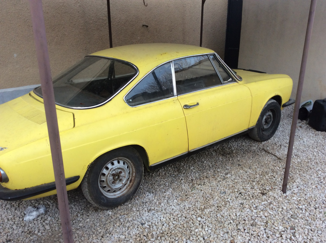

Avant restauration

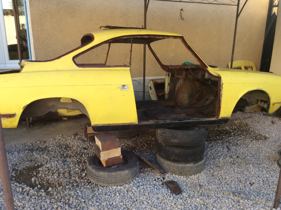

Voilà maintenant elle est prête pour un sablage avant

Tu fais un sablage ou un bain?
J'ai entendu dire que les bains sont mieux pour la carrosserie, par contre ils retirent la peinture dans les corps creux aussi (donc il faut faire des trous pour remettre de la protection)
Re: Nouvelle auto (simca 1200s)
Publié : sam. 23 févr. 2019 18:03
par Froggie
Pour un bain, il faut disposer de grosses cuves pour une caisse complète!
Quand les caisses sont produites à l'usine, elles ont droit à des successions de bains comme il faut.
Dans un petit atelier il n'y a pas toujours le matos, il faut pouvoir bien rincer partout, notamment après l'étape acide de type phosphorique pour qu'il n'en reste pas dans les corps creux.
S'il reste de l'acide, on peut avoir de mauvaise surprises sous les peintures quelques mois ou années après...
A l'inverse, le sablage peut aussi réserver de mauvaises surprises s'il est mal fait: chauffage et déformation de tôles.
Et il peut rester du sable aussi dans les corps creux...
Mais c'est quand même plus facile à faire que le bain de toute une caisse!

Sablage, le bain n est pas le mieux pour une caisse ,là meilleure façon de traiter l auto est sablage basse pression (3,5bar) sable très fin , et dans les 4 heures il faut apprêter avec un apret phosphatant,
Apret toutes les parties abîmées doivent être découpées et changées
Pour les parties non accessibles, il existe des produits style frameto par injection,puis cirés corp creux
Pour le reste , apret normal puis peinture y compris pour les soubassements et passage de roues ,pour les soubassements, éviter les blasons, préférez les cires épaisse

A la 500 de papa, on lui a fait faire un aérogomage suivi d'un apprêt phosphatant.

C est parfait, et ça revient a peut prêt au même ça dépend du degré des dégâts, seul le sablage à haute pression est à proscrire, car il déforme les tôles, beaucoup ne save pas sabler, c est un travail long quand c est bien fait ,de plus il y a plusieurs produits qu on peut utiliser, le chois est important
Coquilles de noies , sable blanc ,sable noir , tous sont à usage différant

Effectivement, la 500 était fortement attaquée par la corrosion.
