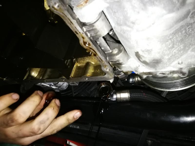

Vu les incertitudes concernant le passé de la voiture, il a été décidé de démonter le carter dire d’en enlever tout résidu. L’huile fait son âge, mais pas de débris dans le fond de ce dernier, pas de diamant non plus.

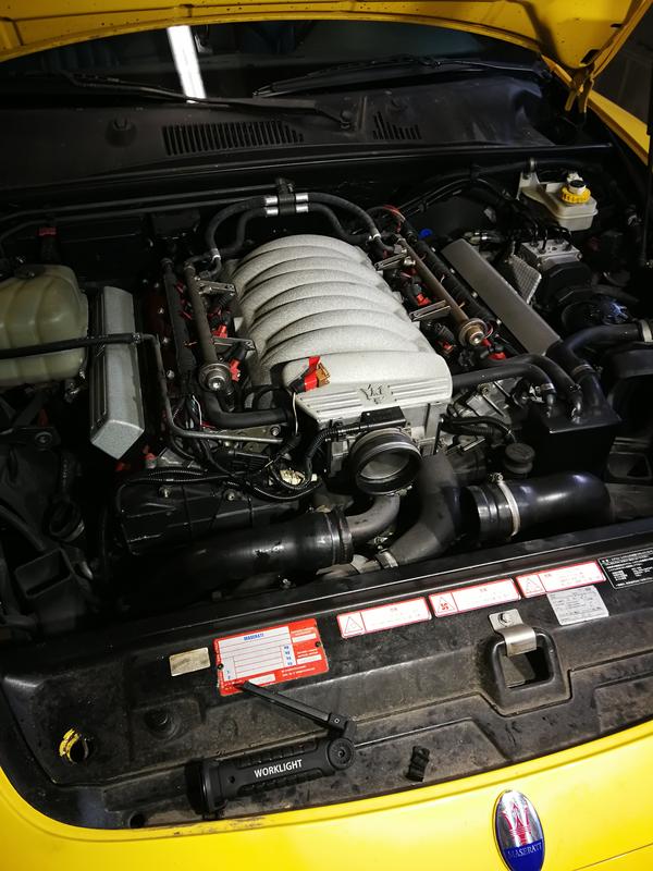

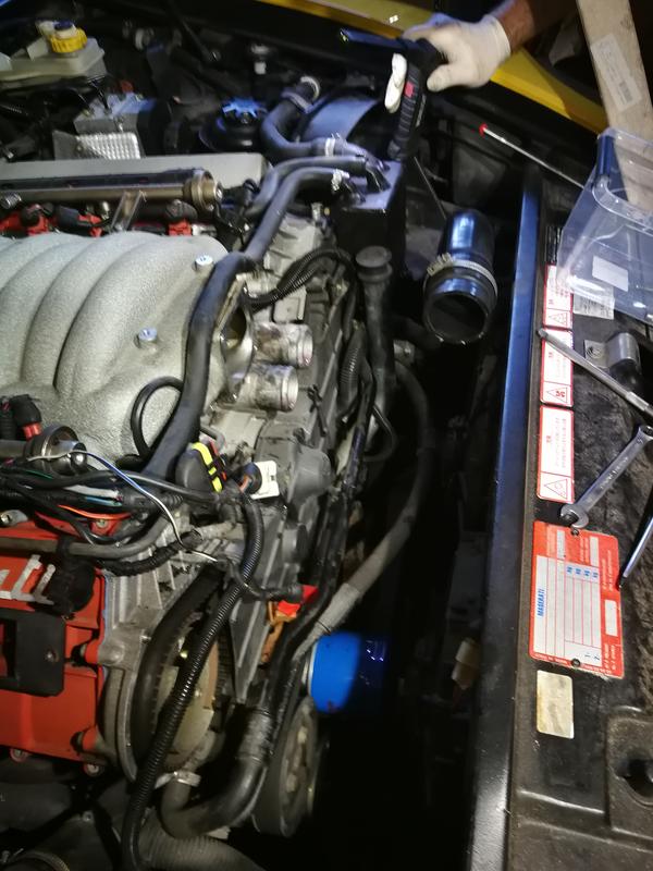

Maintenant, on peut se mettre à l’aise et faire de la place devant le moteur.

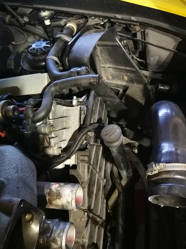

On commence par enlever les durites de boots. Rien de compliqué, juste des colliers à dévisser et des trucs à déboiter (TIP: pour déboiter la durite, faire levier avec un tournevis plat est en général plus efficace que de tirer comme un bourrin dessus).
La durite de boost passager a une forme un peu plus compliquée avec une connection sur la valve de contrôle de boost (pierburg). On décide de détacher celle-ci (trois écrou), située sous la boite fusible moteur, par facilité.

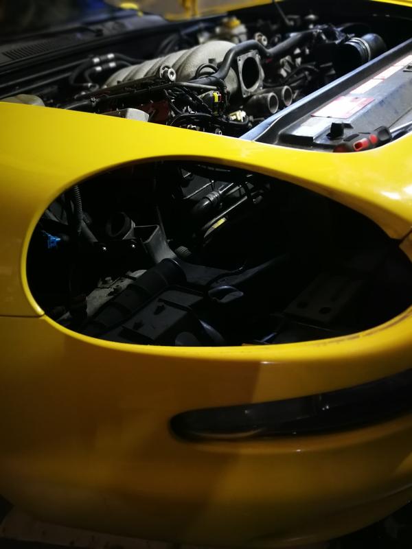

Ici, pour une autre raison, le feu avant droit avait été sorti, et je dois bien avouer que ça donne un accès super qui facilite pas mal le chipotage dans la région. Mais je ne conseille pas d'enlever le feu que pour cela, vu la galère. :?
Une fois les durites retirées, on enlève le boitier papillon, rien de compliqué, enlever la plaque de décor sur le dessus (2 vis), retirer les 4 vis avec tête à 6 pans qui tiennent le boitier, et déconnecter celui-ci.
On a maintenant un bel accès aux durites de refroidissement.
On a pas trouvé de solution miracle pour ne pas en mettre partout, mais on a fait relativement propre, en déboitant la durite du bas relié au radiateur (coté passager) et trois seaux. :?
Y aller doucement, pas enlever la durite d’un coup sinon carnage.
Une fois le circuit relativement vide, on peut tout enlever en une pièce (trois connexions en haut coté moteur, deux cotés radiateur).

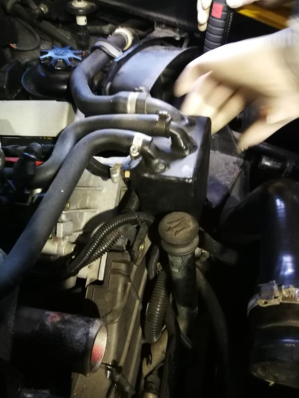

Il faut encore retirer coté conducteur le réceptacle des fumées d’huile.
A nouveau rien de compliqué, retirer les 3 durites au dessus et celle du dessous puis enlever les deux attaches.

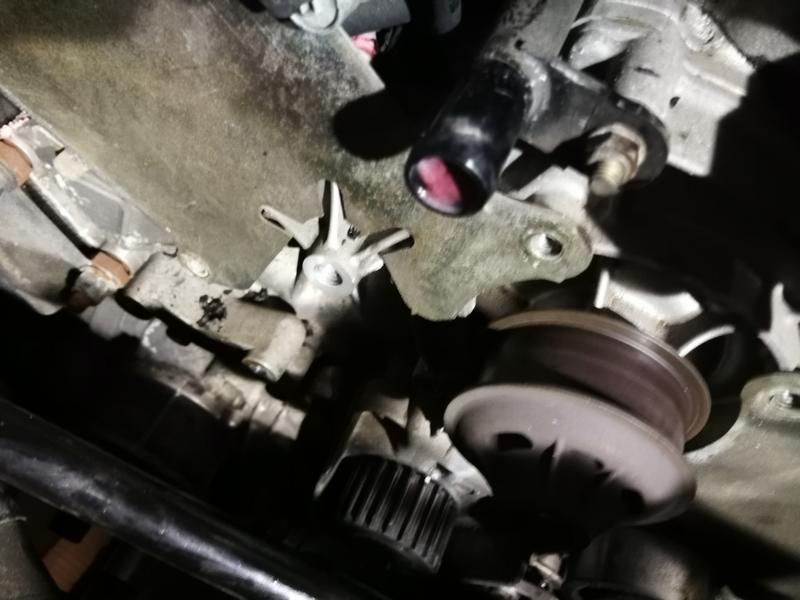

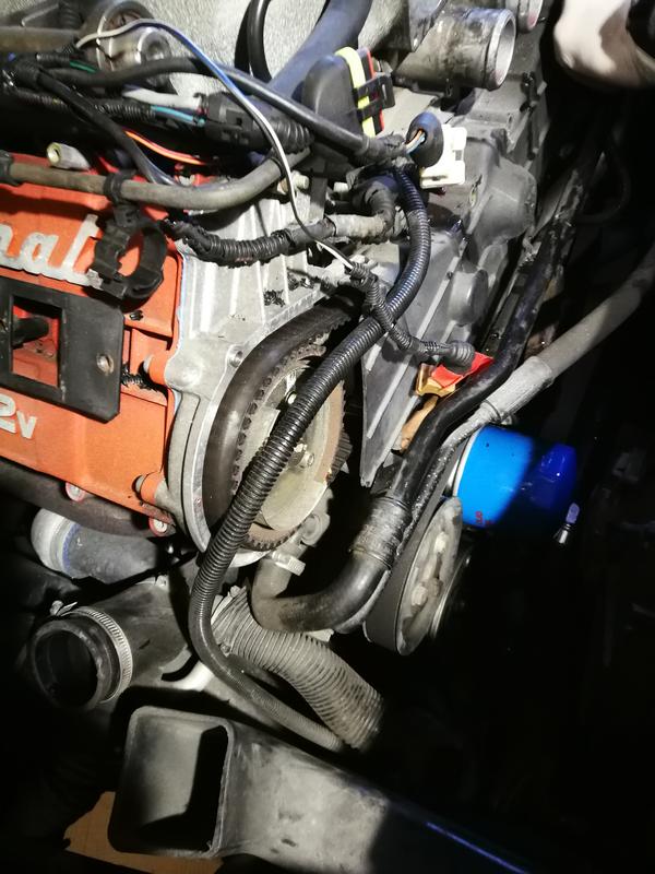

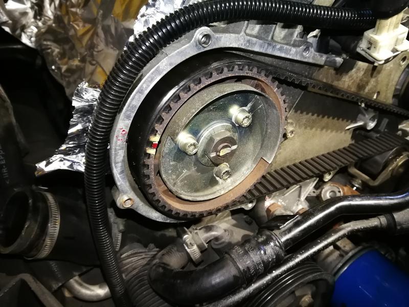

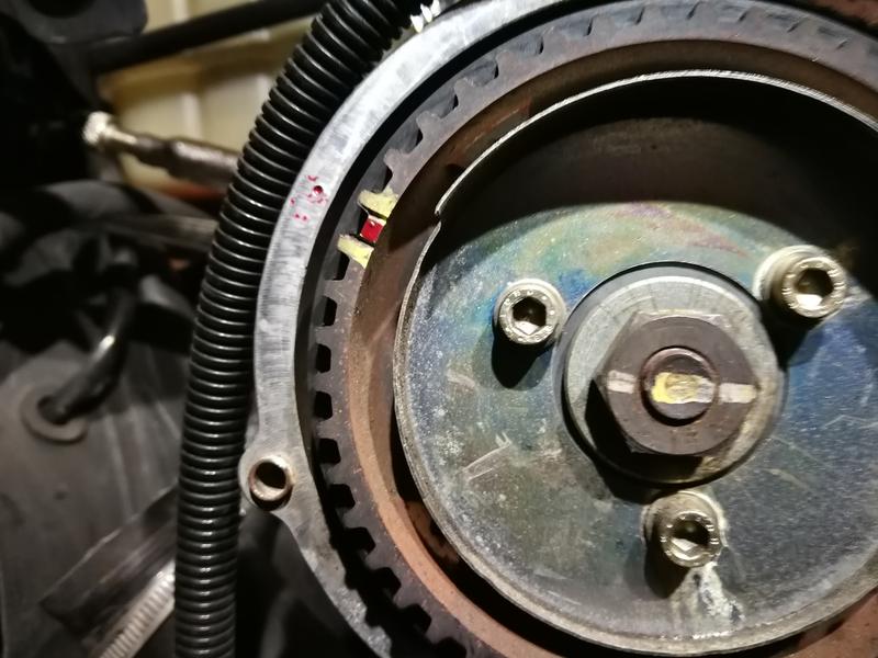

Alors maintenant, on a une belle vue sur la courroie et les différentes marques sur les poulies.

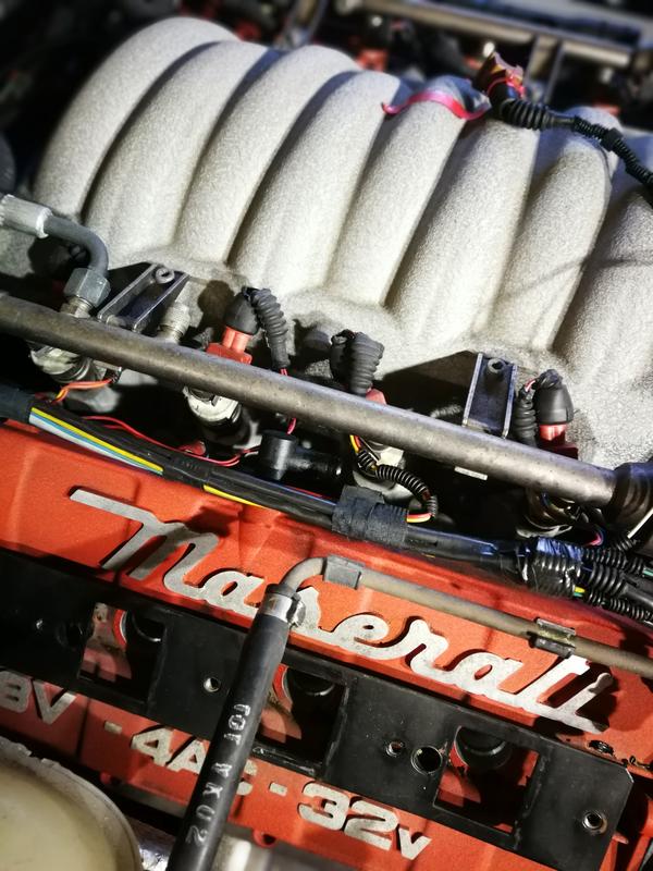

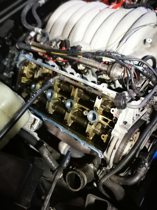

Au dessus du couvre culasse, vous avez moules câbles qui passent, ceux pour les injecteurs et pour divers capteurs. Enlevez le tuyau plastique qui les maintient en place et dévissez toutes les attaches du couvre culasse (pareil, il vaut mieux gouter ce qui va où).

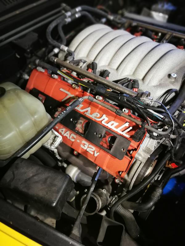

Débrancher la durite pour les vapeurs d’huile sur le haut du cache culasse, enlevez les bougies, et retirez le cache culasse.
Par sécurité, il n’est pas idiot de couvrir temporairement le truc (on a mis du papier alu, on fait avec ce que l’on a).

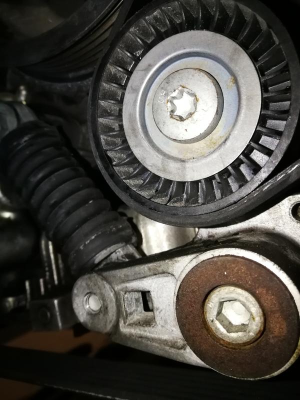

On retourne sous la voiture pour enlever la courroie accessoire.
On peut dévisser l’attache de l’alternateur pour gagner un peu de jeu dans la courroie.
Pour avoir encore plus de jeu et enlever la courroie, il est possible de détendre le tendeur, en insérant une clef en étoile dans la poulie et en tournant, ça enlève la tension.
Ou pas, les durites d’huile (vers le radiateur) sont dans le chemin, c’est le moment de les dévisser (voilà pourquoi il fallait faire la vidange). La voie est libre maintenant.
On voie la courroie accessoire qui pend derrière et attend d'être ôtée.

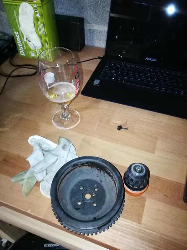

Il faut bloquer le volant moteur, certains utilisent un tournevis facom, moi j’ai pas, donc j’ai utilisé une simple clef allen de 10, ça a juste la taille pour se glisser entre le volant moteur et la cloche et donc bloquer le dit moteur. :D
Bien vérifier que les marqueurs sont au bon endroit (il doit y avoir moyen de faire tourner ensuite mais plus simple maintenant)
Pendant ce temps, on dévisse l’écrou central de la poulie, sans aucune difficulté.
Défaire les 4 petites écrous autour et on peut enlever la poulie.

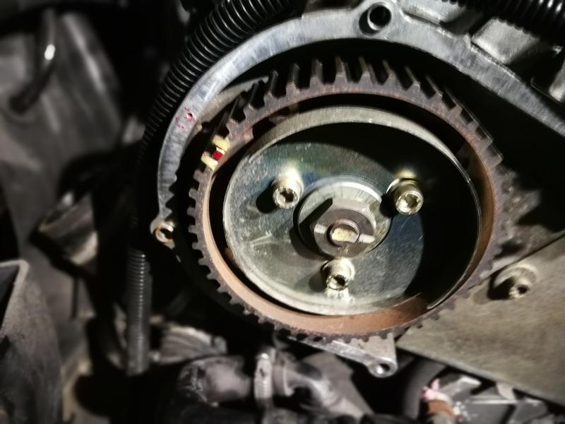

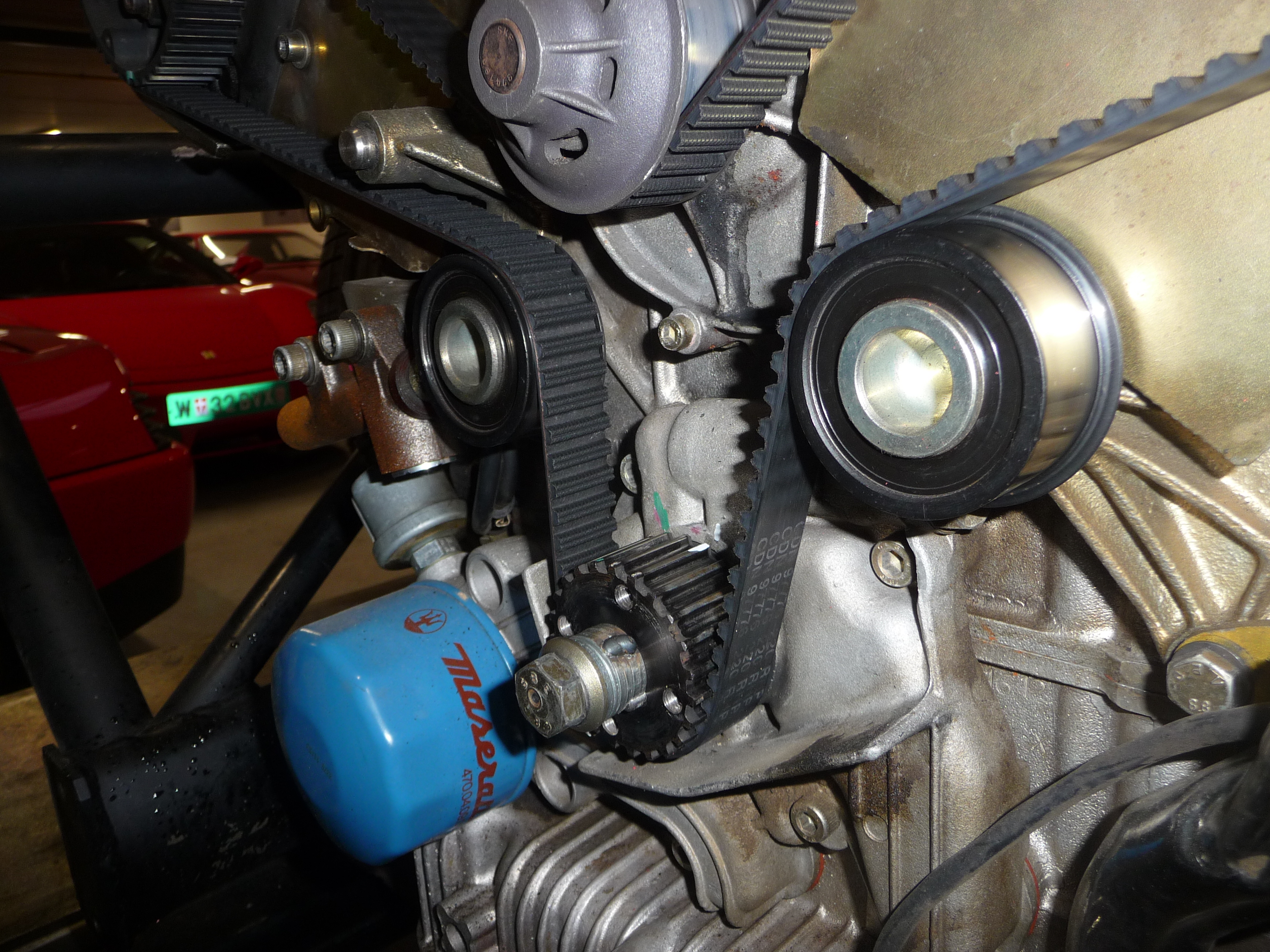

On a maintenant la courroie exposée de partout, les marqueurs sont bien à leur place.

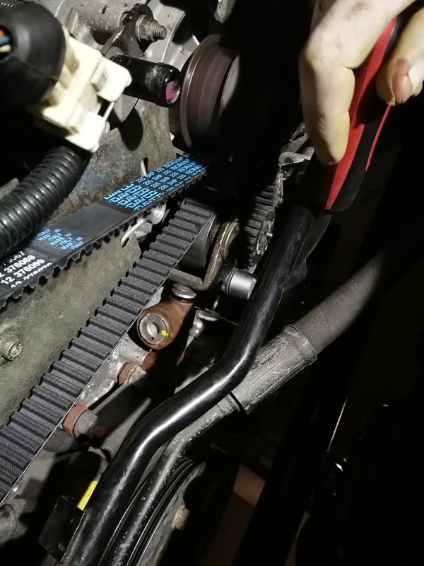

On a commencé par bloquer l’AAC coté passager avec une bonne grosse pince (méthode maseralfa, voir le lien).

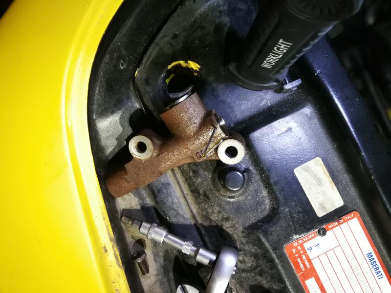

Ensuite on dévisse le tendeur hydraulique.
On l’enlève et la courroie perd sa tension.
On peut retirer la poulie du tendeur, on notera que le système d'attache est différent que sur la QP4 V8, ici c'est un écrou.
Passer le tendeur sur un étau (faut y aller doucement, il y a de la résistance au début) et mettre une pin de sécurité (une toute fine clef allen c’est bien)
Et maintenant retirer la courroie (la poulie coté conducteur va tourner une fois qu’elle n’est plus sous tension mais ça se remet en place avec une simple clef).
De l'autre coté, ça ne doit pas bouger.

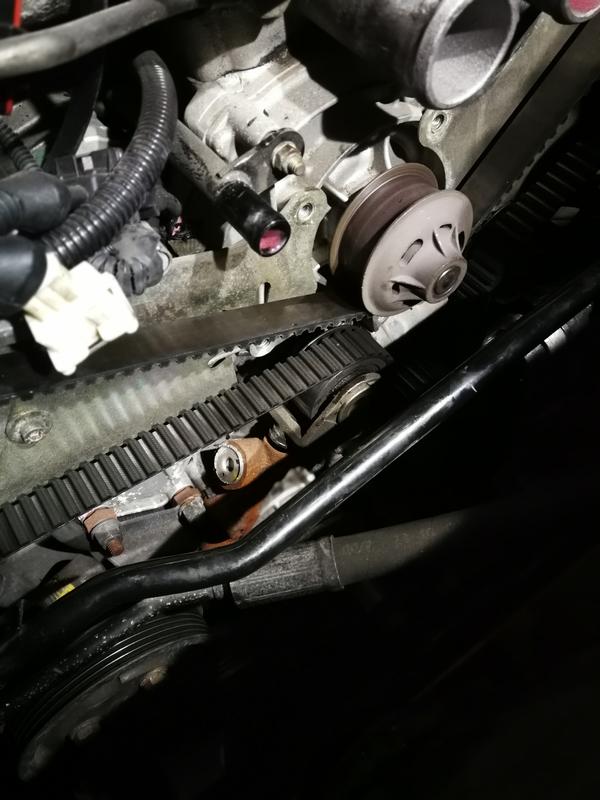

On replace la nouvelle poulie du tendeur, sans le tendeur, et on fait passer la courroie.
On a commencé par le bas, passé coté passager (bloqué par la pince) et revenu sur le coté conducteur qu’on a pris la peine de remettre face à ses marqueurs.
Une fois le tour fait (on a maintenu le coté conducteur en place avec la clef, on remet en place le tendeur (toujours sécurisé par la pin) et on vérifie.
Si tous les marqueurs sont en place (le coté conducteur surtout qui peut bouger), c’est bon, on fait tourner le moteur à la main (après avoir retiré la clef allen qui bloque peut-être encore le volant moteur hein), et on vérifie la bonne position de l’ensemble.

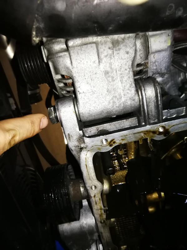

Petit détail, pas besoin de toucher à l'alternateur, le tendeur se détend avec un carré, et se bloque avec une pige (un foret) dans le trou.

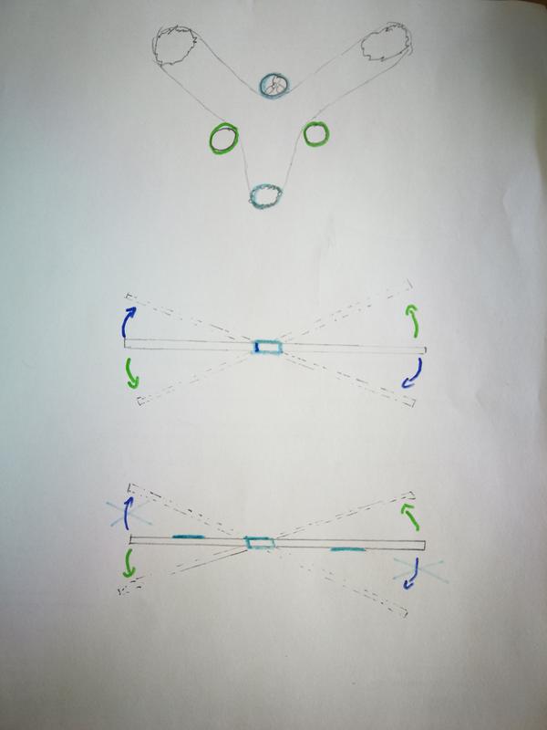

joeley a écrit : Si je peux me permettre, pourquoi avoir démonté les couvre culasses ?
Et petit détail, pas besoin de toucher à l'alternateur, le tendeur se détend avec un carré, et se bloque avec une pige (un foret) dans le trou.
Encore une fois je remarque qu'il doit faire chaud au Japon. Les plastiques sont bien cuits... :?
On mourra moins idiot. ;)
Seulement un couvre culasse.
Ca permet d'avoir au moins une des poulies qui reste bien fixe même si tu tends ta courroie bien fort pour éviter qu'elle se décale une fois tendue.
Tu vas me dire, bah, tu fais comme de l'autre coté, tu le tiens en place avec une clef, mais ça devient difficile de faire du boulot précis alors, à moins d'être trois, et encore.
Statiquement, sans la courroie, les poulies se décalent (les poussoirs appuyent au niveau de l'aac et font tourner l'ensemble pour atteindre une situation de "repos"), donc il faut exercer une certaine force pour remettre la poulie au bon endroit, autant ne devoir en gérer qu'une...
je ne sais pas si c'est clair...

Je l’ai fait tout seul, et j’ai que deux mains... :lol:
C’est vrai que quand on le sait pas, on prend une suée quand les deux poulies tournent lorsqu’on enlève le tendeur hydraulique... :?
MASERALFA
Messages : 5903
Re: [3200 GT] Apero-jeudi, c’est jour de distri!
Message par MASERALFA »

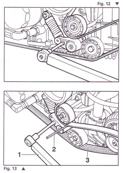

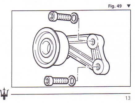

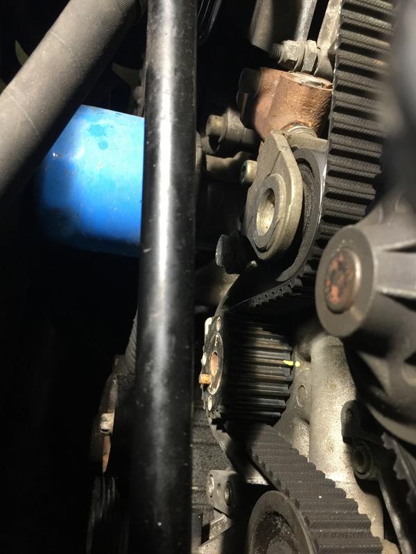

As tu remarqué que ton galet côté conducteur est monté à l’envers? J’dis ça comme ça... :?
Voilà comme il doit être pour guider la courroie :

Toujours la même question sur le sens des poulies, j'avais déjà lu ton message à ce sujet, et encore une fois, sur le shéma d'usine, c'est monté comme cela:
Donc, on l'a remis comme il était mis quand on a ouvert, en se disant que si ça a fonctionné comme cela pendant 90.000 bornes, ça ne doit pas être si problématique.
Sur celui de la QP4 aussi https://www.eurospares.co.uk/images/pag ... _008_1.gif
Par contre sur l'evo, il semble dans l'autre sens
Je vais voir sur la mienne si j'arrive à passer l'endoscope et regarder comment c'est monté.
Messages : 9158
Au bout du compte ça reste controversé (ou une cause récurrente d'erreur), le sens de montage de ces galets...
Sur la Barchetta qui a est passée chez Valenti, les deux galets étaient aussi montés dans le même sens:
Messages : 9060
Et bien du coup, vu que c'est dimanche et que je n'ai pas grand chose à faire de mon cerveau, j'ai décidé d'intellectualiser la chose.
Sur ce schéma de très grande qualité, on voit tout d'abord au dessus une vision simplifiée de la distribution.
En bleu, on a deux point fixe pour la courroie, que ce soit au niveau de la poulie damper ou de la pompe à eau (où elle est coincée entre deux lèvres), il lui est impossible de se décaler.
En vert, ce sont nos deux galets qui ne possèdent un bord que sur une face.
Si on regarde maintenant l'ensemble du dessus, on constate que les points fixes se trouvent au milieu, l'un au dessus de l'autre.
Si il devait y avoir mouvement (d'avant en arrière ou inversement) de la courroie d'un coté, vu la rigidité de la courroie et la physique des choses (ça fait pas très pro comme façon d'appeler ça, mais vous suivez) si elle avance d'un coté du point fixe, elle va reculer de l'autre coté.
Les flèches indiquent donc les mouvements possibles autour de l'axe central, soit dans un sens (bleu foncé) soit dans l'autre (vert).
Que se passe t'il si on met les deux galets en sens opposés.
Et bien, un peu contre-intuitivement, si on empêche bien le mouvement de la courroie dans un sens (dans le sens bleu sur mon schéma), on offre aucune sécurité par rapport au mouvement vert.
Je persiste donc à croire que le manuel a raison. Les deux galets doivent être dans le même sens si on veut empêcher tout mouvement de la courroie.
Mon raisonnement est peut-être tout à fait faux, mais alors je veux une explication contraire. ;)
Messages : 4853
Les schémas d'Eurospares sont les vues éclatées pour les références des pièces, utilisables pour les magasiniers des concessions.
Il vaut mieux faire confiance au manuel d'atelier.
Et c'est un magasinier qui me l'a dit... :roll:
M'enfin ça doit pas changer grand chose, et c'est plus facile pour changer la courroie.
Surtout à l'apéro du jeudi. :mrgreen:
PS : l'explication vient souvent des résultats de l'expérimentation. C'est pas à toi que je vais expliquer ça... :roll:
PS2 : une courroie ne bascule pas autour d'un axe. Elle cherche toujours à sortir à l'avant ou à l'arrière.
MASERALFA
Messages : 5903
Et si elle s’echappe sur l’avant c’est casse moteur.
Ce que ne montre pas Froggie, c’est que les mécanos de Stefano Valenti l’ont mis dans « le bon sens » au remontage. Et ce n’est pas pour rien.
Sur la voiture d’Alido, la courroie s’echappait pour moitié sur l’avant

Fred, je ne me souviens plus, c'est possible qu'ils l'aient remonté dans le "bon" sens, mais je n'ai pas retrouvé de photo dans mon stock (je crois qu'ils avaient déjà remis le cache quand j'ai revu le moteur remonté)
MASERALFA
Messages : 5903
Je l’avais remarqué sur une photo posté sur le forum ;)

MASERALFA
Messages : 5903
Voilà la preuve en photo quand ils ont changé la courroie
http://www.maseratitude.com/viewtopic.p ... a&start=50
Dernière modification par MASERALFA le dim. 31 mars 2019 22:52, modifié 1 fois.
Biturbo 1984 Miserati
2.24V Réconciliation
422 Famiglia
Biturbo SI Black Bestia
Ghibli 1994 Miss Ghibli
Ghibli GT 1996 Eminence
222 SE de 1992
3200 GT Boomerang
430 4v 1992 Diavola
Messages : 9158
Ah, voilà; c'était la filière Luciano-Quentin ;)
Donc s'ils ont remonté comme ça c'est que ça doit être comme ça!
